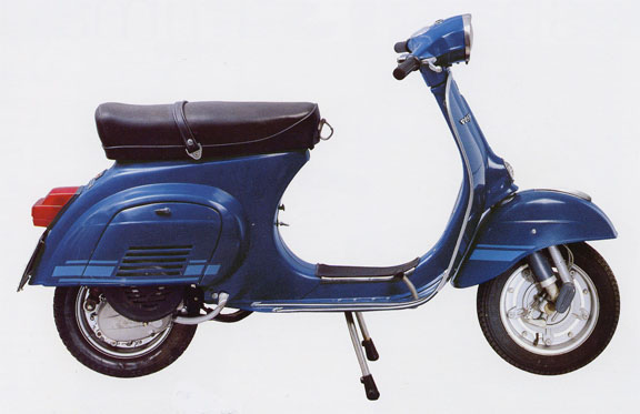

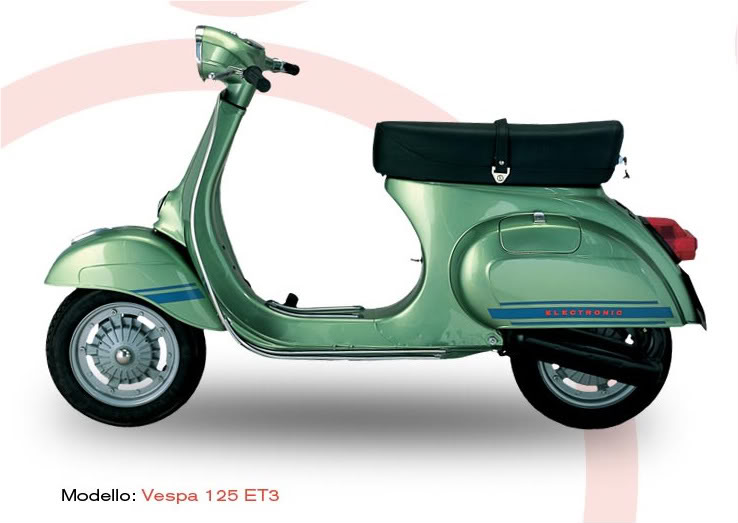

08matteo Posted July 10, 2010 Posted July 10, 2010 Ciao a tutti i vespisti Finalmente sono riuscito a completare il restauro della mia piccolina. L'ultimo dettaglio sono gli adesivi: nessuno ha delle foto in dettaglio delle posizioni corrette dove vanno posizionati? Voglio essere sicuro di dove vanno messi nel senso di che pieghe della carenatura deviìono seguire ciao e grazie a tutti 0 Quote
Gioweb Posted July 11, 2010 Posted July 11, 2010 io prima di metterli ho fatto una bella ricerca su foto di conservati e il risultato è questo: http://www.vesparesources.com/restauro-smallframe/13041-primo-smorchiamento-della-et3-di-gioweb-finita-18.html#post422692 dalla parte dello sportellino gli adesivi devono entrare dentro, in pratica l'unico taglio lo devi fare alla striscia di sotto. 0 Quote
08matteo Posted July 12, 2010 Author Posted July 12, 2010 Grazie a tutti per le risposte, ma ho ancora dubbi per quanto riguarda l'esatta posizione degli adesivi sul parafango anteriore. Vedremo Prima uscita con la mia vespetta ed ho riscontrato una piccola perdita di olio non ancora localizzata. L'olio l'ho trovato sulla pedalina d'accensione ciao e grazie a tutti 0 Quote

Gioweb Posted July 13, 2010 Posted July 13, 2010 Grazie a tutti per le risposte, ma ho ancora dubbi per quanto riguarda l'esatta posizione degli adesivi sul parafango anteriore.si non è proprio intuitivo. non avere fretta a incollarli... e ricordati di metterli con l'acqua altrimenti fanno le bolle d'aria. 0 Quote
