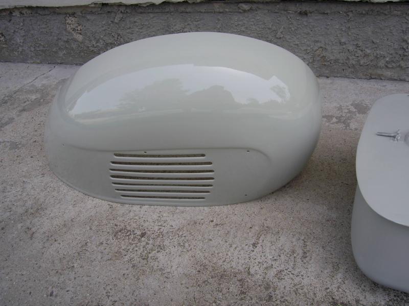

ecco alcunefoto, per avere dei riferimenti ho appoggiato una forbice rossa da elettricisa e un bischierino bianco. la macchinetta fotografica no permette grandi cose, domani le rifaccio alla luce del sole. comunque quella che meglio rende è la n°30

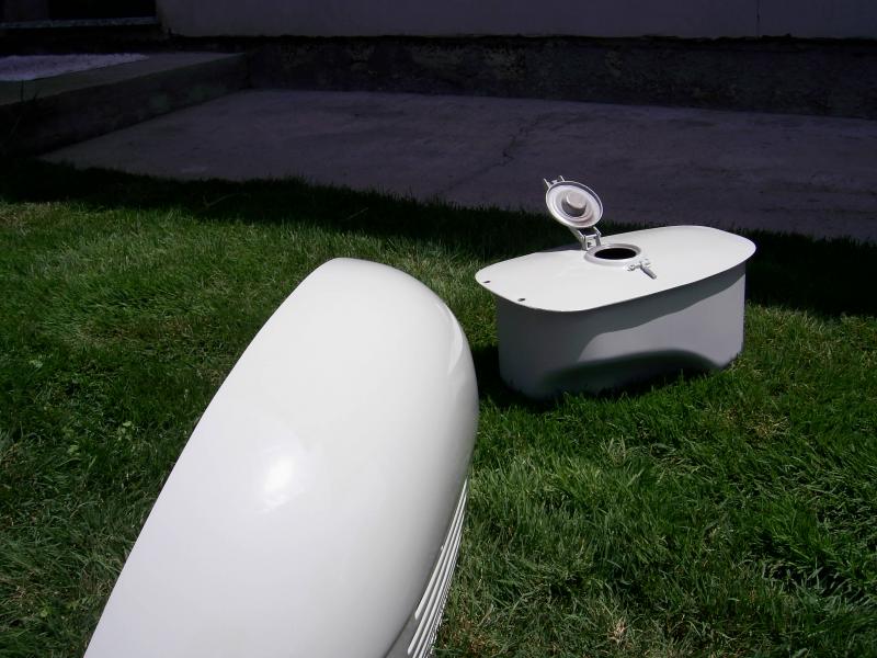

eccomi, due foto fatte oggi alla luce del sole, due foto con i pezzi esposti ai raggi del sole e una all'ombra della casa. cosa sembra il colore?
Caro conterraneo mi fai capire una cosa? l'hai già riverniciata? se sì con quale colore?:roll:
  • Author
Si, come o detto all'inizio, l'ho fatta verniciare con colore grigio ametista codice finale 710, acquistato da Colore Amico. Il problema è che non è come mi aspettavo. Fin qui poco importa, l'importante è avere la certezza di averla verniciarta del colore originale, e qui è il dubbio. Se vedi nei vari siti spesso viene riportato il colore Grigio Chiaro 707 per il modello del 1963. Nello stesso sito di Colore Amico se vedi alla tabella colori, per l'anno 1963 dice colore Grigio Chiaro 707.

io non capisco perchè vi dovete incasinare la vita. Se l'hai riverniciata con il grigio 710 hai fatto la cosa giusta.
Lascia perdere quello che dicono i vari siti e le tabelle di colore amico. Punto!;-)
  • Author
va benissimo, è quello che speravo di sentirmi dire. non volevo per nessuna ragione verniciarla di un colore che non fosse quello suo.
