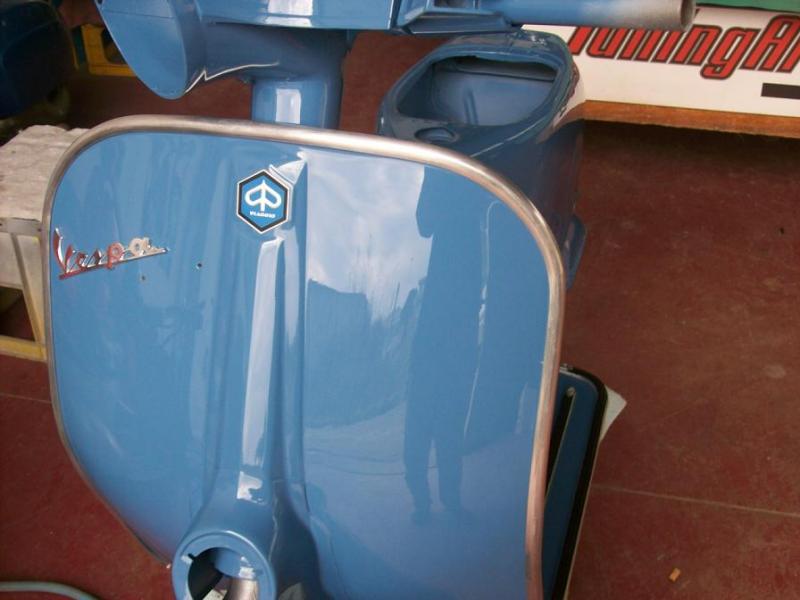

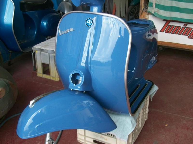

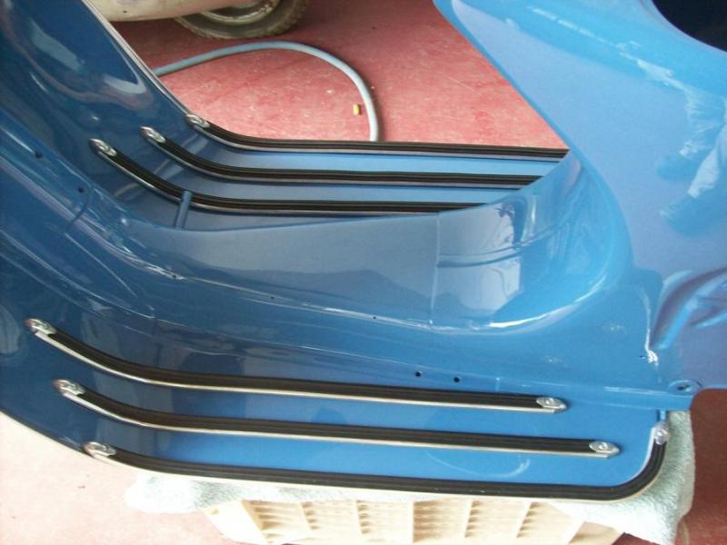

Dimessa ,la sprin V di Zio:
stà venendo fuori un capolavoro. Come mai blu 7230 e non chiaro di luna visto che la vespa è del 71?
Domani mattina si ritira tutta la carrozzeria di quella sbudellata della mia sprint!! :risata1:
è stupenda zio!!!:risata1:
  • Author
Bella domanda Fabris! Me lo sono chiesto anche io quando ho tolto il nero a pennello che ci avevano passato sopra ed ho trovato il blu. Comunque per tagliare la testa al toro e per mantenere l'originalità della vespa l'ho voluta rifare del colore che era!
...e hai fatto bene!. Con molta probabilità anche i primi esemplari del 71 venivano ancora prodotti con il blu 7230. Fai una verifica con il numero di telaio e lo scopriamo subito.
  • Author
altra anomalia.... il numero di telaio non è tra i primi prodotti nel "71, anzi dovrebbe attestarsi verso la fine, settembre per la precisione. :mah: sta cosa infatti m'ha lasciato perplesso ma non mi preoccupa più di tanto, è possibile che qualche mezzo blu ancora lo infilavano nel mercato nel "71. E vista la "formalità" della Piaggio su queste "piccolezze" la cosa non mi stupirebbe ;-)
