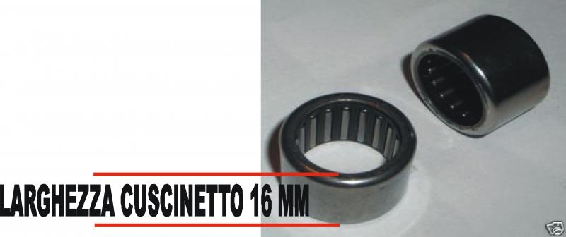

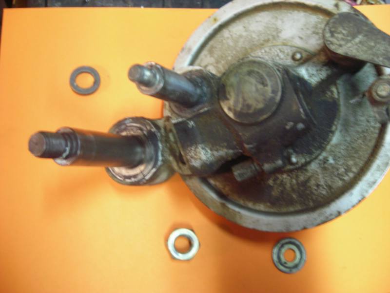

ho un problema sulla forcella....ho rimosso i cuscinetti a rullini vecchi prima di far riverniciare il gambo, ora però trovo dei problemi nel rimontaggio.
la sede cilindrica dove vanno i cuscinetti è larga 60 mm con il foro centrale per l'ingrassatore
i cuscinetti a rullini sono larghi 16 mm....ora non ricordo se fra i due cuscinetti ci fosse o meno qualcosa di mezzo che permetta a quest'ultimi di non muoversi lateralmente nel cilindro visto anche che non ci sono sedi che permettano di alloggiarli definitivamente.
so' che passando internamente il perno del meccanismo ruota i cuscinetti non possono uscire dal cilindro ma ho paura di aver sbagliato qualcosa!!!

Sto restaurando anch'io una PKS. Per quel che ricordo dovrebbe esserci uno spazio vuoto tra un cuscinetto e l'altro. Io non li ho smontati per verniciare: li ho salvaguardati inserendo del giornale all'interno del foro. Comunque domani dovrei forse fare una salto dal carrozziere e ci dò un occhiata, poi ti faccio sapere.

Io li ho tolti per sostituirli poi....dopo 30 anni penso che fosse la cosa piu' saggia!
grazie cmq!
C'è qualcosa che non va....
di solito si fatica non poco per far rientrare le gabbie a rullini.... sei sicuro che la forcella sia quella del pk o i cuscinetti siano quelli giusti?
Carissimo,
questi cuscinetti vanno a pressione.....alle estremità del mozzo ricordati gli O ring.....
Bye Bye:mrgreen:
  • Author
i cuscinetti a rulli vanno 2 mm dentro dal bordo esterno e immezzo rimane lo spazio.
Guarda qui e vedi anche i link contenuti: http://www.vesparesources.com/officina-smallframe/28364-o-ring-asse-forcella-dubbio-misure-e-posizione.html
ok....i cuscinetti vecchi sono usciti anche abbastanza velocemente, ho anche una buona officina e tutti gli attrezzi giusti
quindi appurato che i due cuscinetti a rulli vanno 2 mm all'interno del cilidro poi vanno applicati n.4 o-ring giusto?
2 piu' piccolo e due leggermente piu' grandi?
si, i due più piccoli non sono proprio oring ma simili e specifici ed hanno due labri e vanno sullalberino nello spazio dei 2 mm anche un po meno di 2 mm, invece quelli grandi vanno esternamente come si vede dalle immagini.
