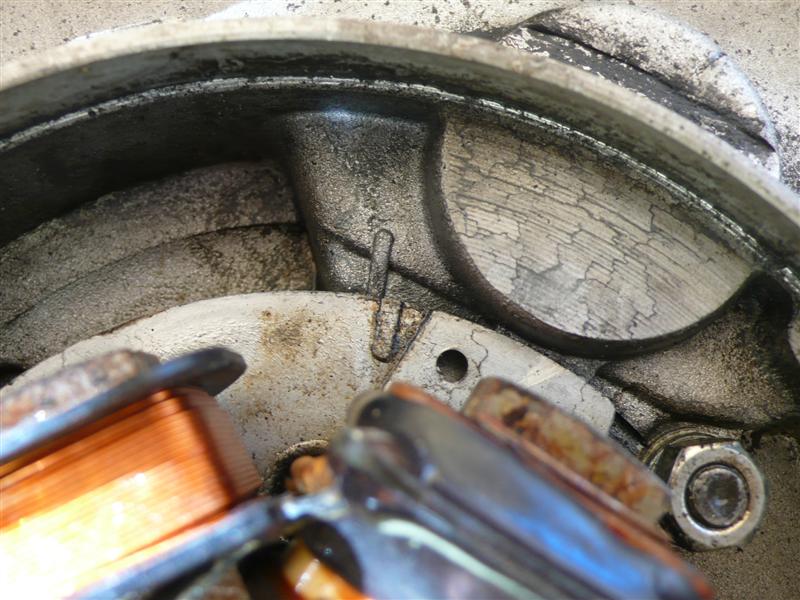

ma ci chiedi questo in quanto non ricordi più la posizione dello statore? Se ti è d'aiuto ti posto la foto di come stava il mio prima dello smontaggio... penso sia la posizione originaria.

no, non per quello....è una mia curiosità...io ho montato il polini 130 e rispertto alla tua foto, io il mio l'ho ruotato di circa 3 mm in senso orario (i 3mm sono misurati sulla circonferenza dello statore).
Rispetto alle 2 tacche che dovrebbero essere allineate anticipo originale et3, con un 130 polini dovresti ritardare sempre dalle 2 tacche in senso orario 3 mm, ma a mio modesto parere lasciale allineate carbura bene , candela freddina e benza al 3% = motore sempre pronto e grintoso sia ai bassi che alti ciao ;-):ciao: F.sco

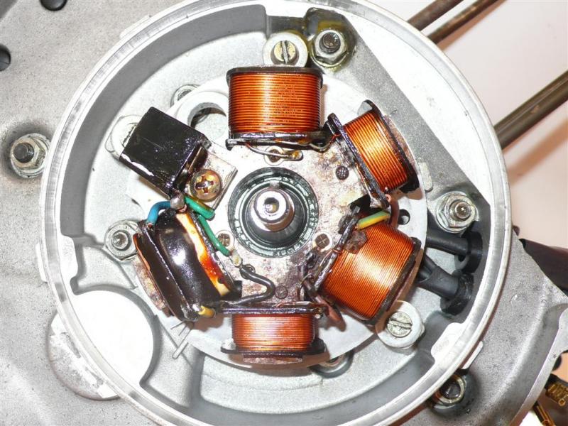

Nel mio caso che anticipo ho?
è certa quest'informazione? L'et3 originale c'è l'ha allineate?
RITARDATO DI 2 GRADI:ciao:
