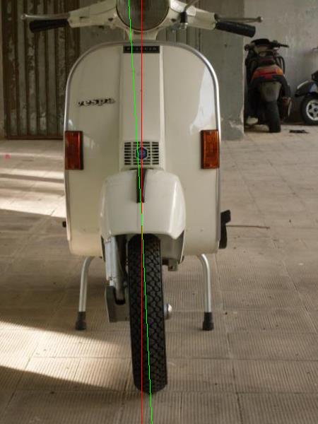

kekkoav Posted June 7, 2010 Posted June 7, 2010 mi sono iscritto al forum adesso e quindi non so ancora bene come funziona.Piacere francesco sono di avellino e possiedo una vespa p200e anno 1983 comprata dieci giorni fa,non lo so se è possibile mostrare le foto del problema che ho con la vespa in questa categoria,se non si possono publicare chiedo scusa a tutti e aspetto vostri consigli su come procedere,in poche parole ho la ruota anteriore un po storta vorrei sapere se qualcuno ha tenuto il mio stesso problema e secondo voi sono le forcelle al100%? vi preciso che di meccanica capisco poco,grazie ciao. 0 Quote
piero58 Posted June 7, 2010 Posted June 7, 2010 Ciao e benvenuto su VR! Per quanto riguarda il tuo problema, è meglio mettere la discussione nella sezione officina; purtroppo, credo che la tua Vespa abbia la forcella storta. Pierluigi 0 Quote
tommyramone Posted June 7, 2010 Posted June 7, 2010 purtroppo, credo che la tua Vespa abbia la forcella storta. Mi sa anche a me.... Comunque per il momento benvenuto sul forum.. 0 Quote
kekkoav Posted June 7, 2010 Author Posted June 7, 2010 anche io penso al 100% che è la forcella anche se di meccanica ne capisco poco,vi ringrazio per le risposte, potete consigliarmi qualcuno che vende ricambi?grazie ciao. 0 Quote
highlander Posted June 7, 2010 Posted June 7, 2010 bentrovato!!! forcella storta ... negozi di ricambi ... a comprarla nuova ti chiedono poco-poco 200 neuri, salvo colpi di fortuna, ti conviene cercarla usata, magari metti un annuncio sul mercatino guarda se il perno è da 16 o 20mm, dovrebbe essere da 20, se non sai riconoscerla metti una foto della forcella dal lato del biscotto senza la copertura sposto in officina large 0 Quote
