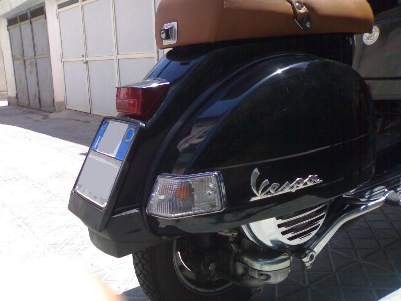

pippo90 Posted May 26, 2010 Posted May 26, 2010 io l' ho fatto!!! è semplice.. basta che poggi lo stoppino sulla vespa e capisci come fare! io per fissarlo ho fatto un buco sulla vespa! poi con un pò di ingegno ci attacchi una seconda lampadina ed hai finito! questo è il risultato finale! 0 Quote

pippo90 Posted May 27, 2010 Posted May 27, 2010 Pippo90 lo ha fatto, adesso non ricordo con esattezza come, ma è venuto un lavoro molto bello. Secondo me puoi chiedere direttamente a lui, magari ai tempi ha fatto qualche foto o può darti una dritta. buon lavoro. foto dello svolgimento del lavoro non ne ho... però come ti dicevo più sopra è molto semplice, io ho optato per fare un buchetto sul telaio! per le lampadine prendi due semplici lampadine a siluro 12V 10W/5W per la posizione e una identica ma da 15W per lo stop, quella che dà il segnale della frenata la metti nell' apposito spazio del portalampade della special mentre quella di posizione la fissi subito sotto, colleghi i vari fili e il gioco è fatto!!! se hai dubbi chiedi.. buon lavoro 0 Quote
