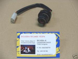

sartana1969 Posted June 1, 2010 Posted June 1, 2010 Io di PK me ne intendo poco, soprattutto di carrozzeria Le spiegazioni che ti hanno postato mi sembrano pero' esaurienti Mi vien da dire che il cilindro delal tua serratura comanda un contatto posizionato su quella calotta del cablaggio che devi montare nella sede, dal punto di vista della tua foto Se hai tutti i pezzi non dovrebbe essere complicato farli tornare... 0 Quote

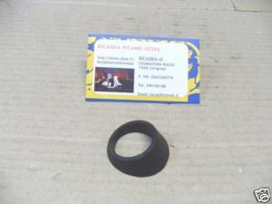

vints Posted June 6, 2010 Posted June 6, 2010 ho capito ma non ho il cilindretto allora .... il cilindretto poi va a premere contro la calotta ??? io sono in questa situazione cosa mi manca all'interno??? Ecco il kit completo del bloccasterzo della tua vespa, ed eccezione di un pezzo che già possiedi poichè si vede dalla foto. Cosa ti manca? I primi tre vanno dalla parte interna dello scudo. 0 Quote
Kart42 Posted June 7, 2010 Author Posted June 7, 2010 ma allora dovrei avere tutto per rimontarla..... ma porca ....se metto tutti i pezzi che mi hai messo in foto e poi metto la calottta finale non mi funziona ...la chiave gira a vuoto ora provo a smontare il tutto e vedere i pezzi che sono nel tubo ....grazie mille intanto 0 Quote
Kart42 Posted June 8, 2010 Author Posted June 8, 2010 ECCO QUA I PEZZI CHE HO IO E COME POTETE VEDERE NEL MEZZO TRA IL CILINDRO E LA CALOTTA FINALE CON I FILI ..MANCA QUALCOSA CHE FUNGE DA BLOCCASTERZO ..PORCA.... ADESSO QUALCUNO MI SA AIUTARE MEGLIO ???? 0 Quote
Kart42 Posted June 8, 2010 Author Posted June 8, 2010 ho capito ma non ho il cilindretto allora .... Il cilindretto poi va a premere contro la calotta ??? Io sono in questa situazione cosa mi manca all'interno??? vedete della foto il pezzo grigio con quella forma a mezza croce be a me manca quel pezzo li ..... Adesso ho capito ...ma non riesco a ritrovarlo ...quello collega il cilindro con la forcella e il blocchetto finale 0 Quote
cece68 Posted June 9, 2010 Posted June 9, 2010 a te manca una linguetta che va montata assieme al barilotto e questa tiene bloccato tutto 0 Quote
sartana1969 Posted June 9, 2010 Posted June 9, 2010 vedete della foto il pezzo grigio con quella forma a mezza croce be a me manca quel pezzo li ..... Adesso ho capito ...ma non riesco a ritrovarlo ...quello collega il cilindro con la forcella e il blocchetto finale quando dai le informazioni, dalle vere. tu non sei in quella situazione..... se vedi quel particolare che a te manca non è circolare come forma, ha un piccolo smanco quello viene azionato dal cilindro che tu giri, va a bloccare o meno la forca e va a dare il contatto alla calotta 0 Quote
