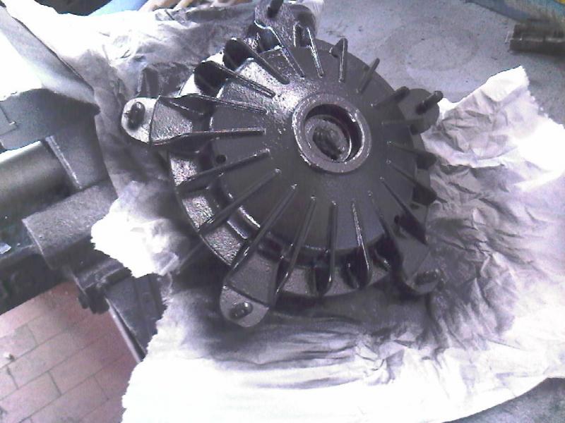

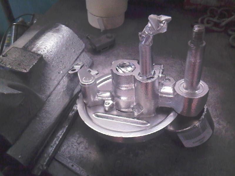

LuckyLuciano Posted 8 June 2010 - 17:55 Author Share Posted 8 June 2010 - 17:55 verniciatura tamburi: 0 Quote Link to comment Share on other sites More sharing options...
appino Posted 8 June 2010 - 21:42 Share Posted 8 June 2010 - 21:42 verniciatura tamburi: Ma che colore hai usato per il mozzo? Il suo originale non è così brillante. Hai verniciato anche le ganasce? Perchè il tamburo di quel colore? La personalizzi? 0 Quote Link to comment Share on other sites More sharing options...
LuckyLuciano Posted 8 June 2010 - 21:51 Author Share Posted 8 June 2010 - 21:51 Ma che colore hai usato per il mozzo?Il suo originale non è così brillante. Hai verniciato anche le ganasce? Perchè il tamburo di quel colore? La personalizzi? E' color alluminio, bomboletta da 3.50e. Dopo aver dato l'antiruggine. Cmq fa schifo perchè con le mani se ne viene. E' solo bella a vedersi. Ora ho ricarteggiato tutto e rivernicio con la bomboletta di alluminio più seria. Il portaganasce si, lo faccio sempre alluminio. Il tamburo lo faccio nero opaco. Mi è sempre piaciuto così. Anche perchè per come sono fissato io con la pulizia, dovrei ogni mattina mettermi con lo spazzolino a pulirlo sono un maniaco dei cerchi puliti. Anzi un malato proprio Pensa sulla macchina ho i cerchi bianchi, e 365 giorni all'anno sono splendidi e lucidi senza un minimo sporco neanche negli angoli :risata: sono estremo lo so! :risata: 0 Quote Link to comment Share on other sites More sharing options...
appino Posted 8 June 2010 - 21:59 Share Posted 8 June 2010 - 21:59 E' color alluminio, bomboletta da 3.50e. Dopo aver dato l'antiruggine. Cmq fa schifo perchè con le mani se ne viene. E' solo bella a vedersi. Ora ho ricarteggiato tutto e rivernicio con la bomboletta di alluminio più seria.Il portaganasce si, lo faccio sempre alluminio. Il tamburo lo faccio nero opaco. Mi è sempre piaciuto così. Anche perchè per come sono fissato io con la pulizia, dovrei ogni mattina mettermi con lo spazzolino a pulirlo sono un maniaco dei cerchi puliti. Anzi un malato proprio Pensa sulla macchina ho i cerchi bianchi, e 365 giorni all'anno sono splendidi e lucidi senza un minimo sporco neanche negli angoli :risata: sono estremo lo so! :risata: Ma non si fa a bomboletta con poco o niente salta via 0 Quote Link to comment Share on other sites More sharing options...
LuckyLuciano Posted 8 June 2010 - 22:07 Author Share Posted 8 June 2010 - 22:07 Ma non si fa a bomboletta con poco o niente salta via Ma no. Dipende sempre dalla bomboletta. Poi sui cerchi e forcella non mi serve a niente farlo perfetto a spruzzo col compressore perchè si e no durerà 24 ora montata. Mi serve giusto che sia presentabile per la revisione (targa e documenti nuovi). Quindi già è tanto che mi stò sbattendo a farla funzionare con ralle nuove, OR, cuscinetti, sabbiatura, verniciatura. Dopo le 24 ore ci piazzo la forcella a disco che ho da parte, con relativo cerchio per pneumatico tubless 0 Quote Link to comment Share on other sites More sharing options...
