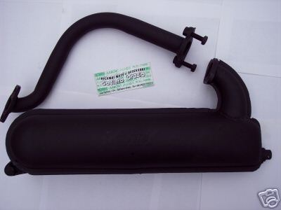

la marmitta 90ss e la et3 non divergono solo per il rivestimento ma anche per la geometria
20081115103439_4eac_1.JPG90ss
2008926131641_sito%20siluro.jpget3
Cambia per via della diversa posizione dello scsrico del cilindro. Se non ricordo male il 90 è in corsa corta,no?
Comunque penso che la differenza tra padella e siluro sia rilevante,ma comunque dal 50 è comunque un bel salto.
Occhio se il motore è et3 o primavera..cambia!
la differenza sostanziuale è nella parte finale dello scarico quella per la 90ss è più appuntita quella della et3 è più squadrata, il collettore non cambia perchè entrambi i motori sono in C.51 47x51 per la 90ss e 55x51 per la et3:ciao:
Io però i due collettori che hai postato li vedo diversi.
le immagini sono prese da google a caso solo per far vedere la diversità del siluro per quello che riguarda il collettore se osservi bene scopri che sono messi in maniera opposta tale che sebrano avere curve diverse:mrgreen:
