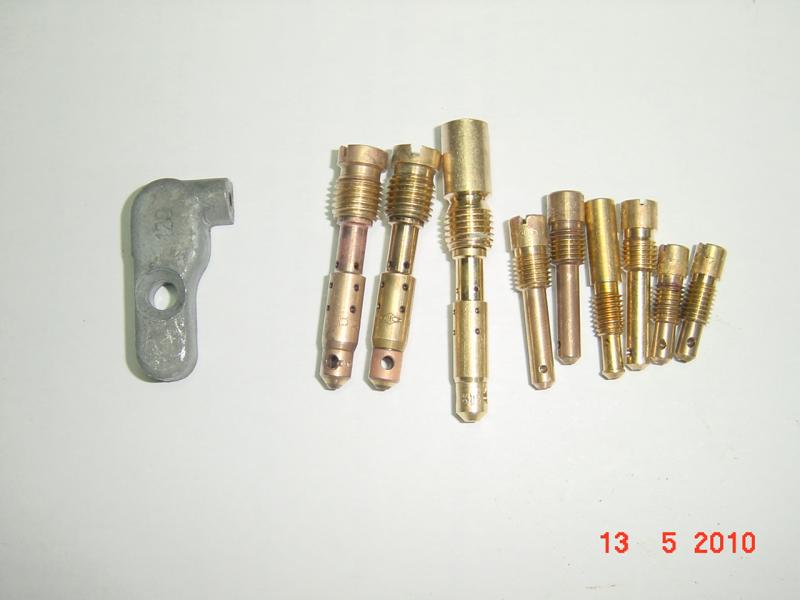

ricmusic Posted May 13, 2010 Posted May 13, 2010 Da tanto tempo mi rodeva il tarlo della pulizia della minuteria. In particolare la pulizia del carburatore, dei relativi getti ma anche di viti e bulloneria originali. Ognuno ha i suoi sistemi ma un malefico utente di questo forum (GustaV per non fare nomi) ha insinuato nella mia labile mente la possibilità di usare una pulitrice ad ultrasuoni. Confrontatomi con altri utenti me ne hanno dette di tutti i colori ma io, testardo, ho voluto provarci lo stesso. Ed è così che questa settimana è finalmente arrivata e questo pomeriggio ho fatto la prima prova con una manciata di getti in condizioni miste...... Premetto che adesso bisognerà montarli per verificare la bontà del procedimento, direi che non sono venuti poi così male. La pulitrice che ho preso permette anche di controllare la temperatura del bagno, da ambiente fino a +80°. Ha un timer, una vaschetta da 3 litri e un cestello in cui alloggia tranquillamente un carburatore SI 24/24. Che volevo di più ? Ecco il risultato del primo tentativo usando acqua e aceto....ma con i detergenti ci si può abbastanza sbizzarrire.....niente roba infiammabile o troppo volatile però..... Riccardo 0 Quote
Gabriele82 Posted May 13, 2010 Posted May 13, 2010 Ric + Gustav = 2 menti malate!!! Ric ma lo sai che la vicinaza di sto ragazzo ti porta sulla cattiva strada?!! :mrgreen::mrgreen::mrgreen: Lo voglio anche io!!!!!!!!!!!!!!!!!!! Quanto costa quell'aggeggio? finchè ci sei, si può avere una mini foto di come hai organizzato la minuteria all'OSB? 0 Quote
Ivan et3 Posted May 13, 2010 Posted May 13, 2010 Hai intenzione di provare anche con il caffè? :sbonk: (vedi foto 2) Beh, il risultato non sembra affatto male, ma puoi pulirci la minuteria compreso viti, dadi ecc? 0 Quote
ricmusic Posted May 14, 2010 Author Posted May 14, 2010 ....è si devo proprio smetterla di frequentare cattive compagnie..... Il prezzo è altuccio anche se telefonicamente trattabile.....e comunque lo trovi anche su e-bay..... L'intenzione è di usarlo anche per la bulloneria prima di farla zincare.... Lo zincatore si lamenta sempre che i pezzi devono essere puliti e senza tracce di vernice.....ed in effetti su pezzi ben puliti la zincatura viene molto meglio. A presto con nuovi esperimenti.... Riccardo 0 Quote

vader.t7 Posted May 14, 2010 Posted May 14, 2010 Confrontatomi con altri utenti me ne hanno dette di tutti i colori E perché? Mio padre ne costruì uno una ventina di anni fa con i kit della "nuova elettronica". Che dire, è stato l'unico aggeggio che è riuscito a far risplendere senza danni le parti in ottone delle radio a valvole della collezione di mio padre, oltre agli ori della bisnonna... 0 Quote

Tormento Posted May 15, 2010 Posted May 15, 2010 Ric l'iea è ottima, solo che per i detergenti specifica sempre che ti servono per uso con ultrasuoni e per parti anche di alluminio. alcuni detergenti sono eccezionali, ma troppo basici per i materiali su cui li andrai ad usare Per curiosità a che frequenza funziona? 0 Quote

ricmusic Posted May 17, 2010 Author Posted May 17, 2010 Per curiosità a che frequenza funziona? Dal libretto riporta 40 KHz due trasduttori da 100 Watt (che non è il mio cane) Per quanto riguarda i detergenti con l'alluminio bisogna stare attenti.....troppo acidi o troppo basici lo intaccano. In realtà volevo provare diluendo qualche sgrassatore......per poi all'esterno provare con dei solventi.....ma mi sa che è una cosa da non fare..... Riccardo 0 Quote
