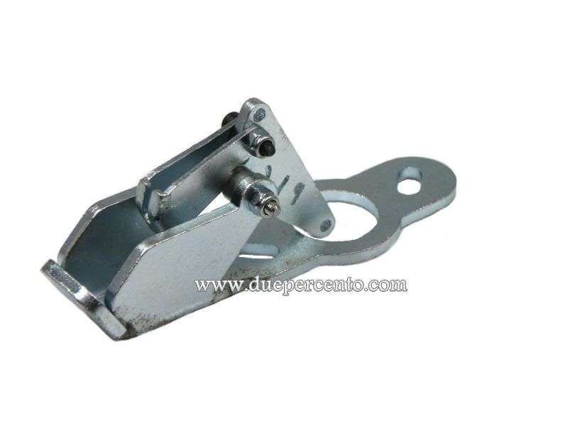

In alternativa ne fanno altri che si applicano sul carburatore o un altro tipo ancora che è tipo uno sdoppiatore e si monta interrompendo la guaina dove ti è più comodo.

Hai foto di quello che va sul carbu?

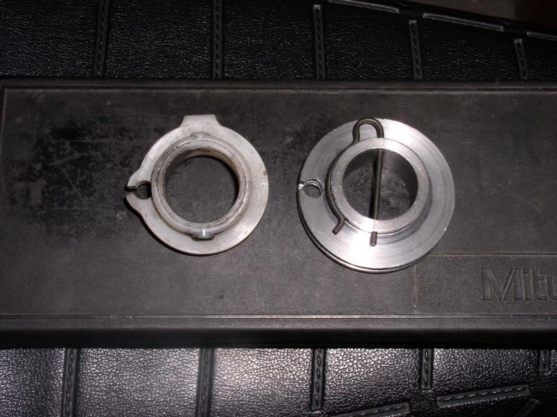

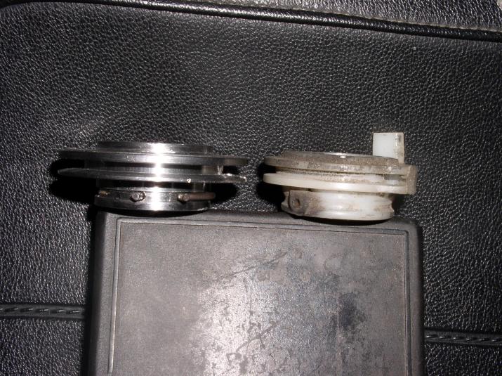

dopo ti faccio un paio di foto al mio
non occorre tagliare l'altro foro non da noia, MA devi inventarti un finecorsa....
al momento lenny non ho montato in nessuna delle mie vespe questo "gas rapido" ma il 24\24 della mia specialina gialla lo reclama e il mio polso pure , sto valutando quale usare tra i vari modelli di vespa perche sembra che alcuni siano più grandi di altri tipo pk o px appena ho un po' di tempo mi metto all'opera
ciao raga
dopo aver implorato un mio amico di lasciarmi usare il tornio ho realizzato questo con diametro interno 38mm come descritto su 2% (per px)
Il diametro su cui si avvolge il cavo gas originale è 36mm.
Ebbene 2mm in più è quasi uguale a 0.
Secodo me per avere un miglioramento tangibile bisogna adottare rinvii con diametri di almeno 40mm in su.
Forse ci riprovo e me ne faccio uno più grande e vediamo cosa succede.
Considerate che all'interno del manubrio c'è spazio a sufficienza per ospitare rinvii con diametro esterno notevole anche 60mm.
Confermo che il comando risulta essere già più rigido.
A presto.
Andrea
