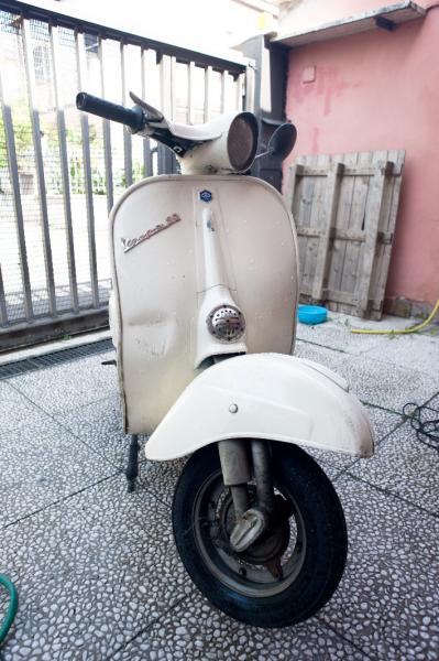

intanto primo problema.
ho messo un po' di miscela (poca poca rubata al px) ma niente.
dopo aver smadonnato contro candele, puntine, e tutti i santi del carburatore
ho appurato che non piscia manco una goccia di benzina dal serbatoio.
si è formata una morchia gommosa puzzolente (forse l'olio incatramato della vecchia miscela svaporata?) che è colata fuori dal rubinetto.
come pulisco?
Io pulivo smontando il serbatoio e lasciandogli dentro un pò di diluente nitro

senatore, sai che io con le smallframe ho uno scarso feeling. ho provato per più di 10 minuti a togliere la cuffia del cilindro (che è del 50) ma non ci sono riuscito. qual'è il trucco? poi ogni idea per smorchiare il serbatoio è ben accetta, secondo me partirebbe subito... se arrivasse benzina!
  • Super Moderatori
Ben nascosta, dalla parte opposta allo sportellino motore, c'è una vite che tiene ferma la cuffia al cilindro, l'hai tolta?
Per il serbatoio, c'è ben poco da fare, se non toglierlo dalla vespa e mettere dentro del diluente, per far ammorbidire la melma e pian piano farla defluire dal serbatoio stesso.

non solo la vite non c'è ma è stato tagliata addirittura quella parte di cuffia! comunque potrebbe dipendere dalle dimensioni maggiorate del cilindro su cuffia 50...
per il serbatoio... la melma che è colata al di fuori è molto solida. tra il silicone e il bostik secco...
... con l'acetone parrebbe sciogliersi piano piano

Per il serbatoio smontalo... togli il rubinetto (ci và l'attrezzo apposta però) e oltre ai diluenti citati mettici dentro una catena o della ghiaia(pulita), bulloni... roba che raschia insomma e agita ben bene...
Vedrai che se metti una salsa dopo un po' di gioco di maracas avrai smorchiato ben bene :mrgreen:
Complimenti, la vespetta vale i soldi che hai speso e adesso merita un bel restauro ;-)
Per la "melma" del serbatoio, prova con l'acetone che hai a disposizione, al max poi provvederai con il diluente nitro che è un pò più aggressivo ;-)

intanto ho riempito alle 3 il serbatoio con 1 litro di nitro.
ancora niente....
