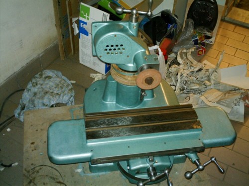

spero che possa essere utile. il risultato sembra davvero ottimo, guardate questa vecchia mola/rettificatrice restaurata: :ciao:

Quasi ci sono: ecco la mola dopo la ripulitura generale, l'imprevista sostituzione dei cuscinetti :rabbia: e la verniciatura.
Qui forse ho sbagliato, perché non volendo cancellare completamente la sua aria vissuta, non ho rimosso completamente ed in modo uniforme la vernice sottostante... boh, per adesso la lascio così.
Mi manca di montarci il condensatore e l'interruttore (il bussolotto è molto grande, non ho ancora trovato una sistemazione perfetta), dopodiché ho un sacco di lavoretti in arretrato da farle fare!

Il disco abrasivo che vedi nella foto lo conserverò anche se è molto usurato, perché c'è scritto "fabbricato a Dresda - DDR": ormai è una reliquia! :mrgreen:
