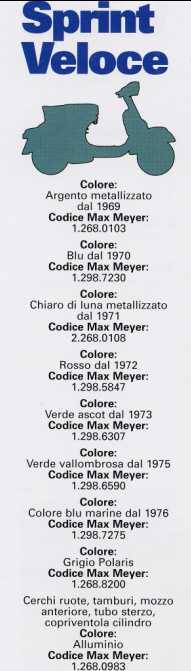

ps: aeroib, ma non c'è anche il giallo arancio tra i colori? :mah:

ma in definitiva è soltanto argento metalizzato?
... se è argento metallizzato nel tempo il colore diventa "color cipolla"...
allora è lei cavoli argento è tosta cacchio... se non me la dà... giuro che smetto con le vespe degli altri!!!! :doh:

da quel che dice il prop... anzi l'ex prop non è originale dice di averla riverniciata molti anni orsono, vediao un pò che colori si può fare visto che sarà la mia ultima vespa (non ho più posto in garage) mi voglio giocare bene l'ultima carta!
i consigli sono bene accetti se poi avete una foto da offrirmi ve ne sarò eternamente grato!
...intanto il colore può non piacere, ma è davvero una rarità.....solo le primissime serie uscivano di questo colore ed il colore non diventa così col tempo, è proprio questo....dovrebbe avere il contakm bianco, l'altro colore delle prime serie, più comune, è appunto il verde ascot, anch'esso con contakm bianco e in più con le manopole nuovo disegno bianche, difficili da trovare....

Bel vespone !!! il colore può non piacere ma secondo me dà un po' più di rarità al mezzo, io ho una primavera del 70 e una 50r sempre del 70 di quel colore che è argento metall. 1.268.0103.
