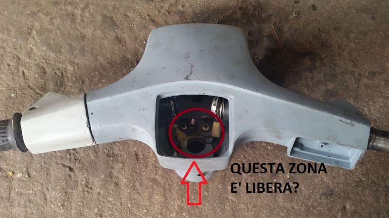

Ragazzi, riapro per chiedervi una cosa...
dopo tanto sono riuscito a montarlo, ma adesso il contakm mi rimane fuori dallo sterzo, cioè anche forzando non ne vuole sapere di entrare, sembra come se fosse più grande del buco per l'alloggio!
hai qualche guaina dell'impianto elettrico che passa tra contakm e manubrio in quella zona?
foto dell'alloggiamento SENZA contakm?
