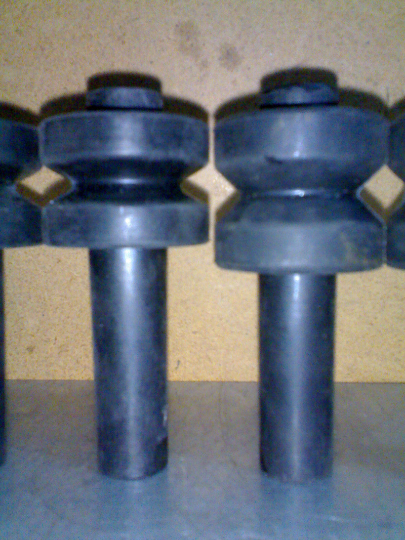

Benvenuto Claus,
datti da fare e posta le foto, chissà mi fai venire la voglia di sostituire i miei, ho il blocco da chiudere e sono impallato sui tamponi di banco causa malavoglia.
Posto confusamente l'approccio alla faccenda, 1,2,3,4,5 son tipi diversi di tamponi: i primi 2 con tubo da infilare e cianfrinare, il 3° nasce per ET3 ma conviene miontarlo su tutti i tipi di small, 4° e 5° sembrano per 200 ma sono uno più alto dell'altro. Secondo me sono da cambiare, guardate la differenza tra i punti segnati ed immaginate cosa succede sotto sforzo.

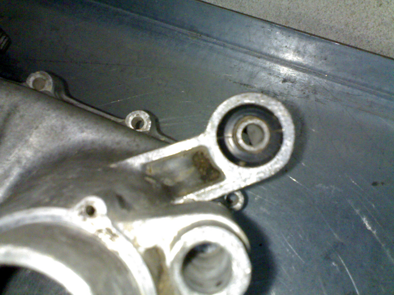

La facevo più difficile, per il 200 e le small è una passeggiata, ricordavo vagamente l'incubo di una Large 125 qualche anno fà.
Assistenti di banco: Minguccio ed Alien.
Per sfilare i vecchi ho utilizzato il metodo de "il palli", una serie di buchi attorno attorno sulla gomma - come evidenziato- e giù, via a ravanare con un bel cacciavite grosso; sono usciti come il burro, anche se credo che sarebbero usciti da soli in corsa.
Poi, con una barra filettata ed una serie di rondelle e spessori di varie dimensioni, aiutandomi anche con qualche chiave a bussola di grandi dimensioni, ravanando ravanando ho inserito i nuovi. Per far meglio scivolare ho utilizzato un sapone in schiuma, non troppo scivoloso, davvero efficace.
Posto qualche foto, aggiornerò i commenti in seguito.

ciao, ho lo stesso problema , devo sostituire i silent block su motore px 125, ho visto che Tonazzo li ha gia assemblati a 23 E. , l'ho chiamato e mi ha detto che vanno bene su px 125/150, dalle foto ho qualche dubbio visto che sono completamente lineari, mentre quelli che hai tolto tu dalla foto pare che abbiano una strozzatura o restringimento verso la meta' gentilmente fammi sapere con precisione come sono quelli che hai sostituito. ed il costo e dove reperirli
LA 125 PX E' BEN DIVERSA, INSERIRLI E' PIU' DIFFICOLTOSO, L'HO FATTO ANNI ORSONO E NON RICORDO DI PIU'
VAI DA UN SEMPLICE RIVENDITORE PIAGGIO O QUALCUNO CHE VENDE CIF, DOVREBBERO COSTARE UNA 15INA DI EURO
IO HO SOSTITUITO QUELLI DI UN 200, IL 125 NE DOVREBBE AVERE UNO PIU' GRANDE DELL'ALTRO, NON CREDO SIANO NELLA SERIE DEI VARI TIPI DI TAMPONI POSTATA
