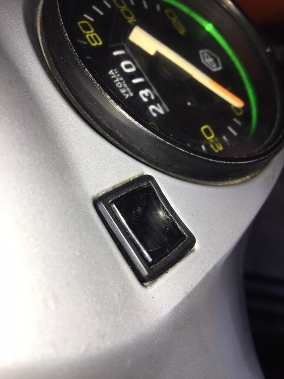

dato che devi acquistare la spia luci, cerca una originale, perché alcune riproduzioni sono davvero penose a guardarle.

Ok grazie mille.. la spia ho ordinato questa https://www.lavespadue.it/it/ricambi-accessori-vespa-ape/parti-elettriche/spie/spia-manubrio-luce-verde-per-vespa-pe-px-80-125-150-200-cc-ape-50-cc-p.1.25.1049.gp.6904.uw

la spia va bene, è originale, ma sembra il trasparente piu chiaro. Mi è capitato comunque nel tempo di notare differenze nei dettagli secondo la ditta produttrice.

Per la spia ne ho viste alcune ancora più chiare di questa che mi deve arrivare, ho provato a cercare qui sul forum ma non trovo foto del manubrio di una prima serie.

Perchè vuoi cambiare la spia originale? Quelle dell'epoca erano abbastaza scure, potresti provare a pulirla invece di sostiruirla con quel ricambio asiatico.

Per la spia purtroppo si è fusa la plastica. Dopo posterò una foto. È diventata così scura da vedersi quasi solo al buio.
C’è una parte che scaldandosi si è deformata.
