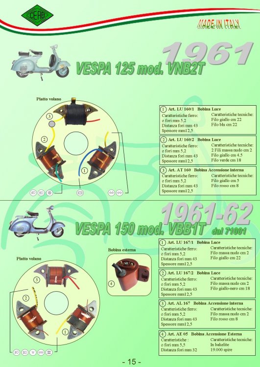

Ciao, il giallo va al commutatore 3 il giallo nero  alimenta le luci abbagliante anabbagliante 8:
Se guardi la legenda vedi che il giallo nero alimenta: abbagliante anabbagliante spia cruscotto e posizione anteriore.
Ti posto uno schema che si riesce ad ingrandire:
Vespa VBB1 dal telaio 71001.pdf
Francesco
Modificato da franzpero

Ciao, mi hai preceduto nelle risposte, comunque visto che ti interessa ti passo la copia di questo catalogo, però devi fare attenzione alla scheda del 160 CS c'è un errore la bobina deputata alla ricarica della batteria viene definita " bobina di accensione interna":
Catalogo Ceab Vespa Vintage.pdf
Francesco
