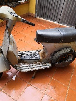

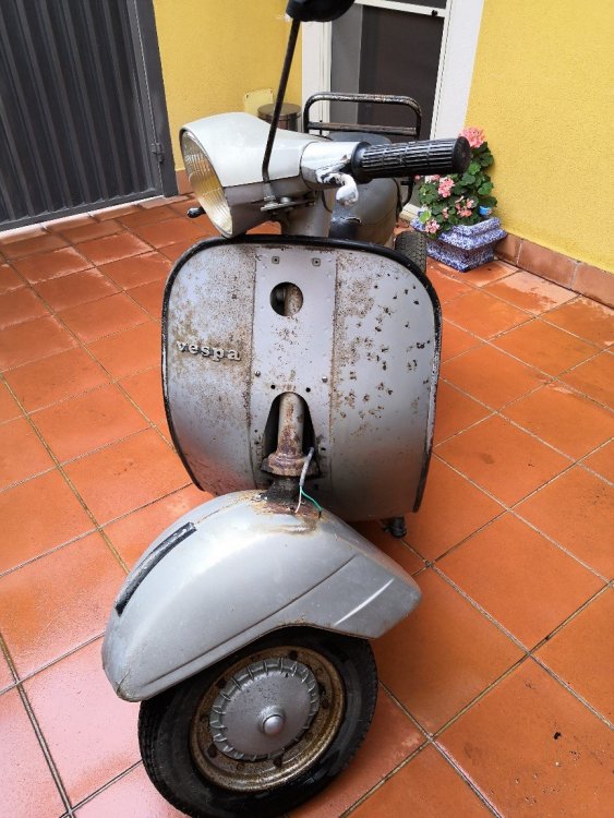

Consigli restauro px 125 senza frecce
Grazie a tutti per  le risposte. Per aggiungere altre foto devo caricarle su un Host esterno visto che il limite è di 0,49MB?

Questa va sabbiata e controllata in tutti i punti in cui le lamiere si saldano, poi, nel tunnel, va utilizzata cera per lamierati.
Controlla anche le condizioni dell'interno del serbatoio.
Ciao, Gino
