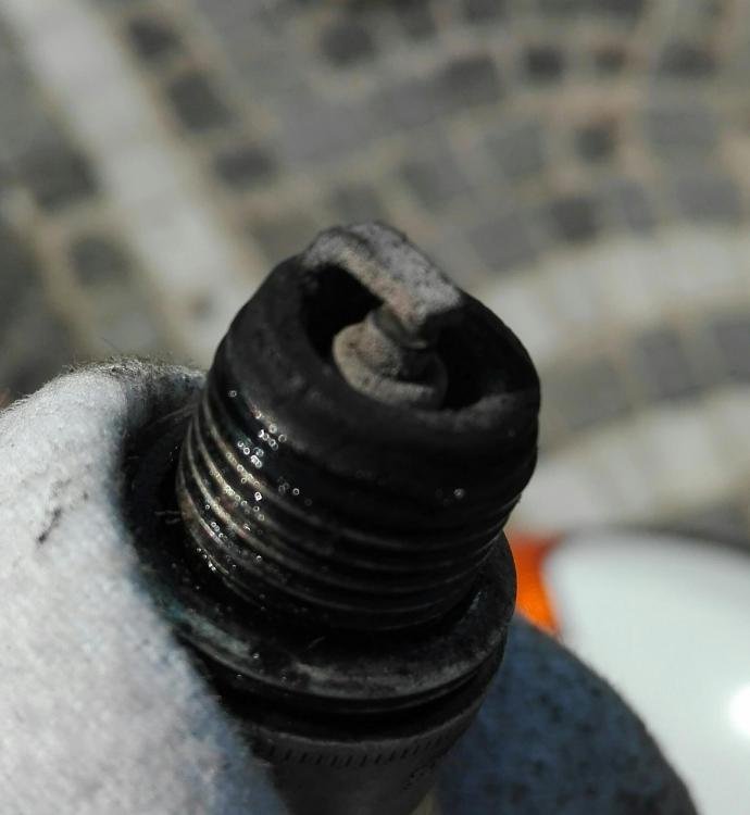

Ciao ragazzi,ho una px125e arc '84 sulla quale un anno fa è stato montato il gt150 originale...ho aperto   il carburatore per dare una ripulita...e ho scoperto che i getti  sono quelli che montavo in precedenza prima della modifica ossia:
min 45/140
max 160/be3 100
ho la vite dietro a 3 giri e i fori sul filtro aria sopra i getti min e max...
da premettere che la vespa va bene,nessun problema di ripartenze ne a freddo ne a caldo...minimo regolare il motore gira bene...ha solo un lievissimo battito in testa sotto sforzo appena percettibile...specie a caldo,ultimamente ho controllato la candela dopo un paio di km fatti allegramente e una tiratina in terza...e mi sembra magra! mentre al minimo è nera e fuligginosa! secondo la tabella dei getti è  appurato che il getto del max dovrebbe essere 102 e così andrei ad ingrassare la situazione...il dubbio mi viene riguardo il minimo! mi conviene sostituire anche quello?grazie a tutti per le risposte.

ho sostituito entrambi i getti seguendo la tabella:
min 48/160
max 160/be3 102
vite miscela 2,5 giri circa
il motore gira più fluido ma ha perso leggermente  spunto e accelerazione in medie e basse aperture gas...inoltre rispetto a prima,il motore a parità di velocità,lavora leggermente (più riposato) ossia,meno giri...nonostante abbia la rapportatura corta del 125 20/68...non mi resta che fare la prova candela per la carburazione massima,saluti.
