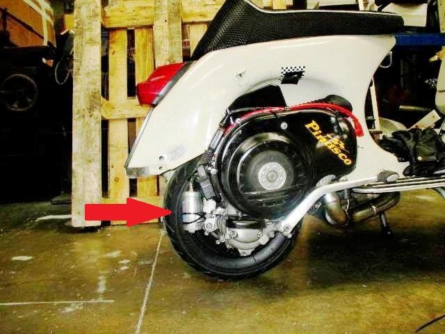

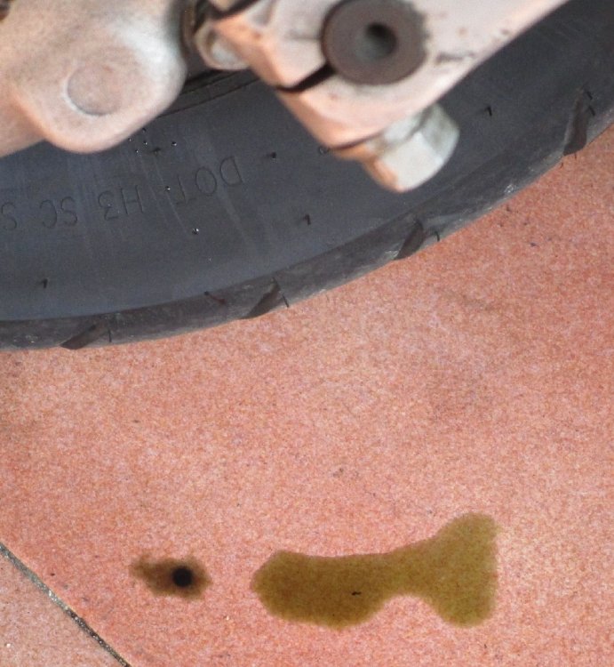

ilbintar Inviato 18 ottobre 2018 - 12:52 Share Inviato 18 ottobre 2018 - 12:52 Salve a tutti i gnespisti.... Da diverso tempo la mia PX200 Arcobaleno, ogni volta che mi fermo, si presentano sotto il carter delle piccole perdite di olio e il cerchio della ruota unti; dopo qualche goccia riversa a terra termina il gocciolamento. Ho osservato che l’olio è pulito di conseguenza la perdita non viene dal motore; ho verificato la tenuta del tubo benza dal serbatoio al carburo e verificato la tenuta dello stesso compreso il serraggio delle relative viti e non vi sono perdite, del resto il gocciolamento avviene solo se uso la vespa. Dimenticavo, l’interno della scatola del carburo è asciutta e pulita. Un post su questo forum (da cui o prelevato la foto), si nota cerchiato quello che viene definito “scarico eccesso benzina della vaschetta galleggiante”, potrebbe esserne la causa? Se si qual è il motivo di tale perdita e come rimediare? Buona gnespa 0 Quote Link al commento Condividi su altri siti More sharing options...

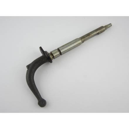

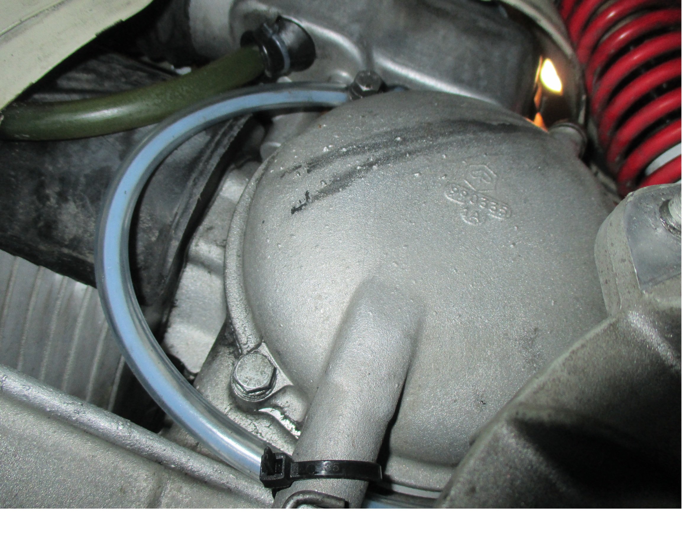

paletti Inviato 20 ottobre 2018 - 22:00 Share Inviato 20 ottobre 2018 - 22:00 ciao,sei sicuro che arriva da li e non dalla leva comando frizione. Come vedi su questo motore ho il tubo di sfiato sia allo "scarico eccesso benzina",sia sotto la scatola del carburatore. Le chiazze sula ruota me le fa se perde dalla leva comando frizione al motore. qui mi perdeva olio dalla famosa leva 0 Quote Link al commento Condividi su altri siti More sharing options...
ilbintar Inviato 21 ottobre 2018 - 21:15 Autore Share Inviato 21 ottobre 2018 - 21:15 Potrebbe essere ma l'olio che cola è pulito, è di colore giallo, limpido (tipo olio mix) e non marrone. Per questo presumo che sia benza, comunque verificherò anche questa opzione, non si sà mai. Buona gnespa 0 Quote Link al commento Condividi su altri siti More sharing options...
