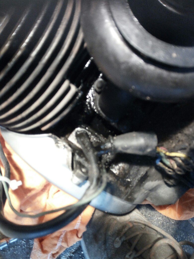

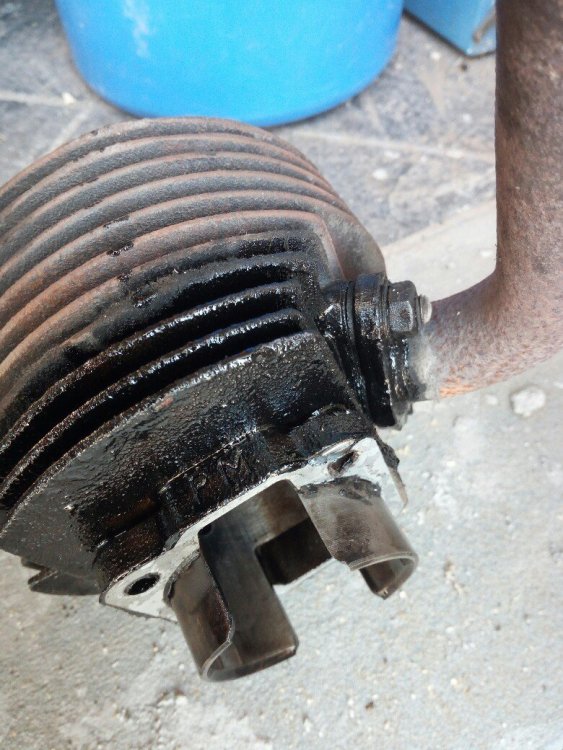

Ho deciso di tirar giù il blocco motore,
A prima vista il dado attacco collettore di scarico un po' lente e tutto il gruppo termico esterno e parte del carter sporco di residui olio, quindi fuoriesce olio??? E magari per correggere queste aspirazioni giravo a mia insaputa più grasso del necessario.

Se non hai tirato già giù il motore, prova a stringere il collettore, e dai una bella pulita per vedere da dove vengono queste perdite, può essere quella la causa.

Non mi torna però, colletore lento = aspira aria = aumento dei giri motore..
Io ho tutto il contrario.

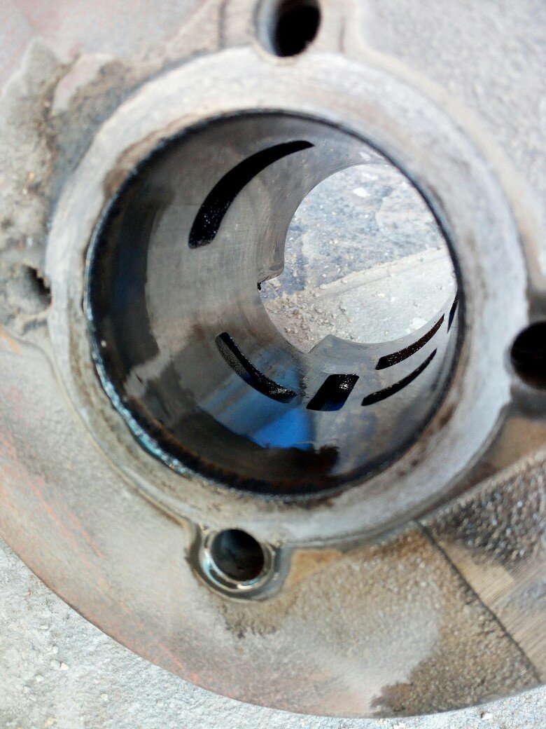

tra cilindro e carter ci va la guarnizione meglio in alluminio che favorisce lo scambio termico, tra testa e cilindro no. ti consiglio di passare piano testa e cilindro su tela smeriglio grana 240 su un piano. lava bene il pistone mi sembra ci sia qualcosa di strano ma meglio vedere da pulito. t5rosso
