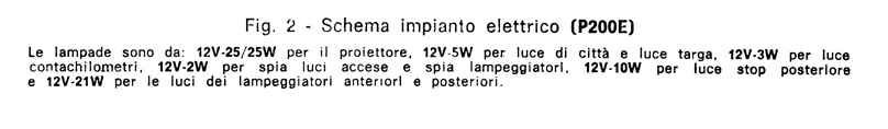

Infine chiedo che tipo di lampadine servono per l'impianto di illuminazione:
1) lampada luce contachilometri =
2)lampada spia verde/arancione =
3)lampada abbagliante/anabbagliante=
4)lampada posizione anteriore=
5)lampada posizione posteriore=
6)lampada luce stop=
7)lampada indicatore di direzione=

15 ore fa, snaicol dice:
Grazie snicol, mi potresti passare il link dove scaricare il pdf in cui sono presenti le slide che hai postato?
Quindi se ho capito bene:
spostando la levetta verso "1" ,abbiamo luce di posizione accesa, fanalino posteriore acceso, indicatore luce verde acceso e luce contachilometri accesa. In questo scenario la letter D, E e la posizione intermezza tra D e E non hanno nessun effetto vero?
spostando la levetta verso 2, abbiamo luce di posizione anteriore e fanalino anteriore accesi, spia luce verde accesa e luce contachilometri accesa. In questo scenario se sposto in D ho abbaglianti, in E anabbaglianti e nella posizione intermezza tra D e E ?
Perfetto le indicazioni delle lampadine.

la posizione intermezza non esiste, nel senso che non è in realtà prevista, di fatto però alcuni devio restano con il selettore a metà, come anche il quello della mia vespa. In questo caso si accendono contemporaneamente i due filamenti della biluce. Finché non aziono le frecce, me ne servo nelle strade molto buie così mi permette di avere sia la luce in profondità sia vicina. Sommando le potenze riesco a pelo a sfruttare lo statore ed avere un'ottima luce. Le info riguardo le lampadine e le posizione del devo le trovi nei manuali di uso e manutenzione scaricabili da questo sito nella sezione download. I dadini sono a testa esagonale di 4 mi pare cosi come le viti della gemma lunghe 20. Dovrebbero andare. Ma prendi il vecchio e vedi.
