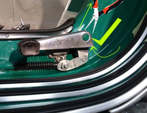

Per il pedale del freno tu stai cercando di spingerlo verso l'alto da sotto al pedale, corretto?

Sto cercando di fare leva con un ferro ad "L" come quello sulla foto ed ho provato con una pinza a becchi stretti ad afferrare il perno e tirare verso l'alto

MODERATOR
Ma quindi stai cercando di sollevarlo dalla testa o da sotto il pedale?

Dalla testa, il movimento che sto facendo è quello della freccia gialla a sinistra della pinza, afferro il perno e tiro verso il manubrio

MODERATOR
Il perno avanza fuori anche da sotto il pedale con il pedale abbassato. Devi far forza da sotto.

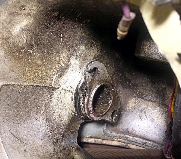

Sono ancora a chiedere lumi sullo smontaggio di alcune parti.
Come si tolgono i semimanubri dal manubrio? all'interno del faro ci sono quegli elementi che tengono i cavi frizione e acceleratore come da foto, ma non so come toglierli
Lascio o tolgo e incarto il cilindretto e la levetta che aprono e chiudono lo sportellino laterale sul cofano destro?

2 ore fa, Willis dice:
Ciao, se guardi da sotto vedi che ci sono due ganci a molla che bloccano il tubo della manopola al leveraggio del la comando fotografato. Con un cacciavite lo sganci dal tubo lo giri e lo sfili. Attento a non perdere le rondelle elastiche che ci sono tra il comando e la fusione del comando.
La serratura dello sportellino va tolta togliendo la molletta a forchetta che la trattiene, così anche per la oliva di comando dell'apertura.

per il perno del freno posteriore, posso trapanare la testa da sopra? poi come si toglie? ho provato, si muove, riesco a girarlo con una pinza, ma non a toglierlo, neanche con un ferro ad L...

alla fine con le buone maniere ho tolto il perno del freno, ho preso in mano il trapano e via.

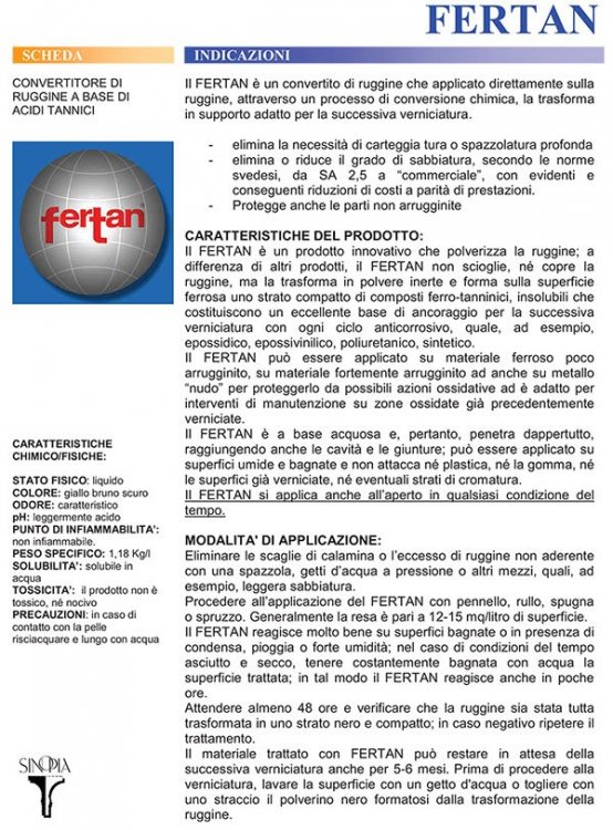

Questo una notte dopo aver passato il fertan, anche chiedendo alla ditta dicono che dopo le 24/48 ore basta pulire la superficie con spugna ed acqua senza azione meccanica, l'importante è rimuovere la polvere di ruggine convertita...:roll:

STAFF
Ma se non c'era ruggine, a cosa è servito il trattamento?

di ruggine superficiale ce n'era poca nell'interno dei cofani, un po sotto al parafango anteriore e un po nel sotto pedana/scudo, ma dato che nel carteggiare sono andato a scoprire alcuni punti della lamiera e dato che il fertan lascia una sorta di protezione per un breve periodo sui metalli l'ho passato su tutta la lamiera scoperta, almeno fino al giorno della vernice sono sicuro che per via dell'umidità non inizia a comparire

STAFF
Non conosco il Fertan, ma se è come il Ferox non lo lascerei sulla lamiera. Lascia uno strato spesso, difficile da carteggiare una volta essiccato e scarsamente isolante.

Non è come il ferox, in realtà non crea una pellicola, faccio prima a mettere la scheda tecnica che spiega meglio di me così se serve a qualcun'altro...
Chiaramente non lo userò ne come antiruggine ne come isolante, per quelli ho il primer e il fondo da dare.
