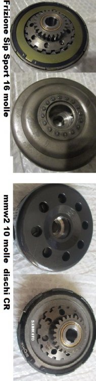

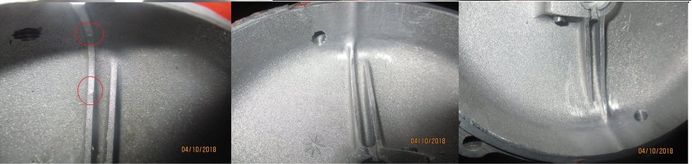

Ciao,4000 km sono andati senza nessun problema.
Ho voluto sostituire la campana frizione Sip con una Mmw,questa ha attenuato le vibrazioni e mi ha dato l'impressione di reggere meglio.
Per montare questa campana ho dovuto limare lo scalino all'interno del coperchio della frizione(foto)
La Sip al Raid della Bonarda a causa di cadute altrui in piena salita,mi è capitato di fermarmi e ripartire 4 o 5 volte in pochi minuti,la frizione si è gonfiata e faceva fatica a staccare.
Tornando al motore è perfetta per il turismo a medie elevate,puoi metterti a fondo scala in eterno perché sei a 6500',di conseguenza viaggiando nel traffico extraurbano devi fare molta attenzione perché in niente sei sempre sopra il limiti di legge.
Nota dolente il consumo,su percorso extraurbano scorrevole e viaggiando spesso oltre i limiti sei intorno ai 16 km/lt,
Se ci dai dentro intorno ai 14 km/lt,mentre se vai a 70 kmh non lo so ma i 20 km/lt non sono alla sua portata.
Il 225 Pinasco se non ricordo male mi faceva mediamente i 17 km/lt
