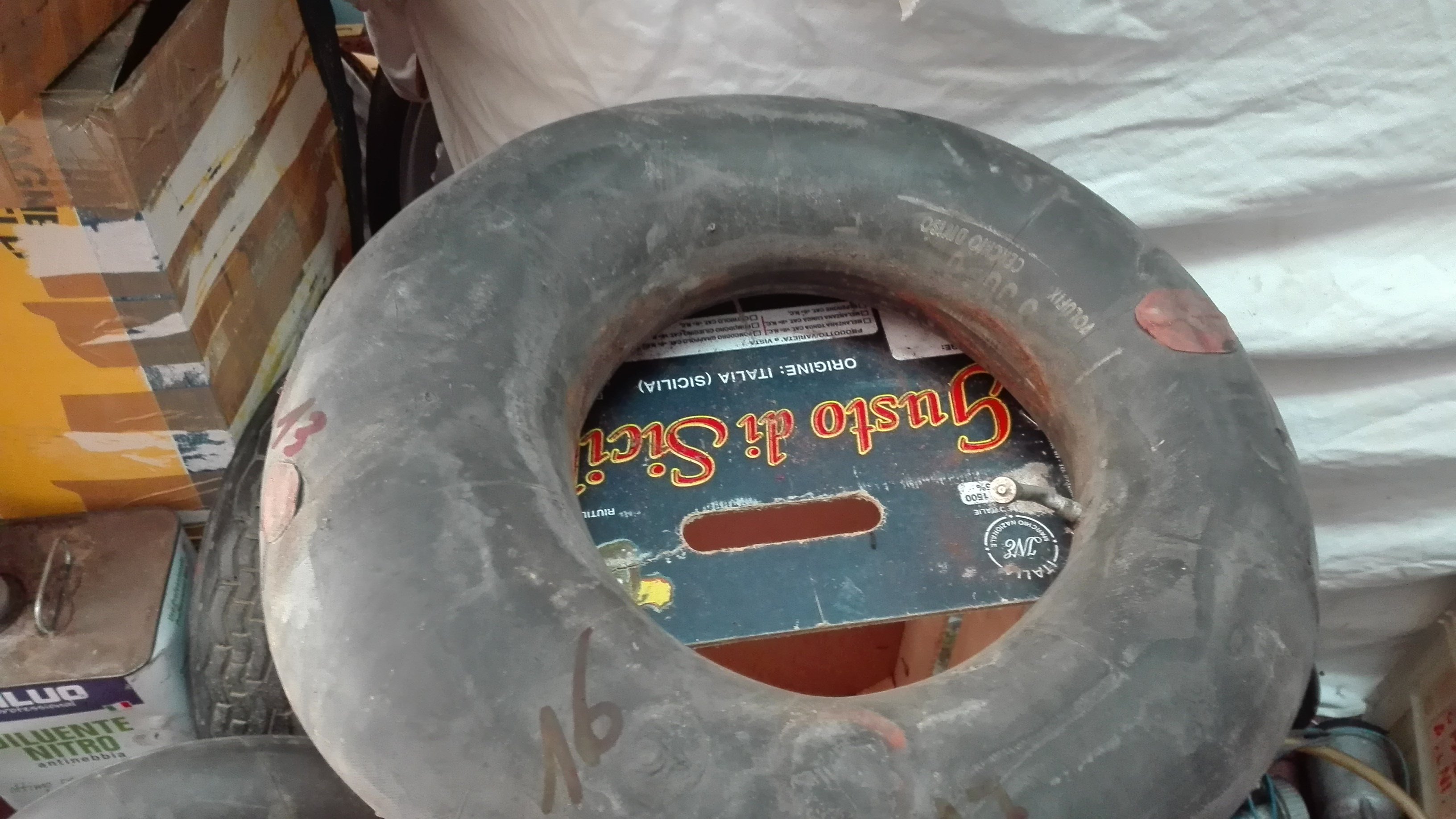

Ok, inizio da quella dura. Riesco, con molta fatica, a svitare i dadi che chiudono i due semicerchi senza romperli ed inizio a scomporre il cerchio. Ne vien fuori una camera d'aria Ceat con numerose toppe di riparazioni, tant'è che per contarle sono costretto a numerarle con un pennarello!
Purtroppo, la camera è proprio inservibile, e posso recuperare solo il cerchio, visto che anche il copertone è proprio finito!

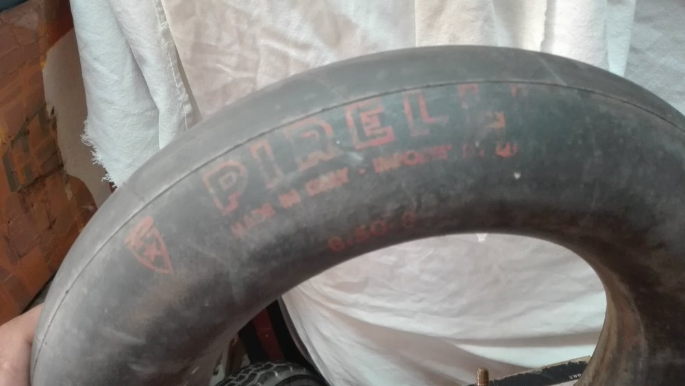

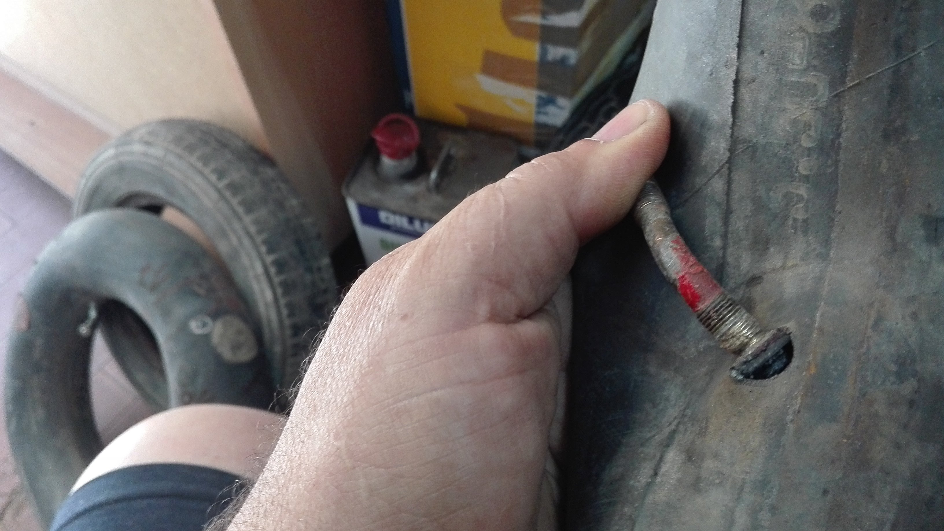

Passo poi a smontare la gomma che aveva attirato la mia attenzione prima dell'acquisto, quella con il copertone Pirelli a 5 tacche. Anche quì molta difficoltà per svitare i dadi, ma mi ritrovo con un cerchio con colonnine da 7 mm!!! Ok, riesco a separare i due semicerchi ed inizio a tirar fuori la camera d'aria e mi ritrovo con una splendida camera d'aria Pirelli senza nemmeno una toppa 287440525_pirelli2.thumb.jpg.7cecfc3bc081b75510b6534430456a87.jpg
purtroppo la camera d'aria è inservibile per il distacco della valvola!!!
Un vero peccato, perchè la camera è davvero molto bella  e morbida come non mai. Lo spessore della gomma della camera è più che doppio rispetto alle camere attuali. Va beh, mi consolo per aver recuperato un ottimo copertone Pirelli a cinque tacche come nuovo per battistrada e morbidezza ed un cerchio con colonnine da 7 mm.

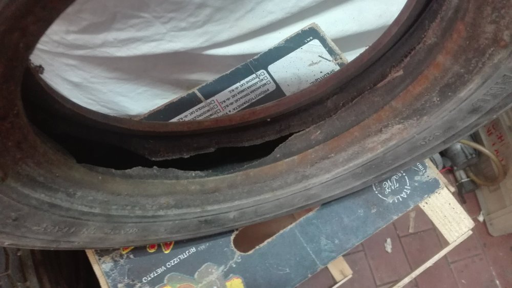

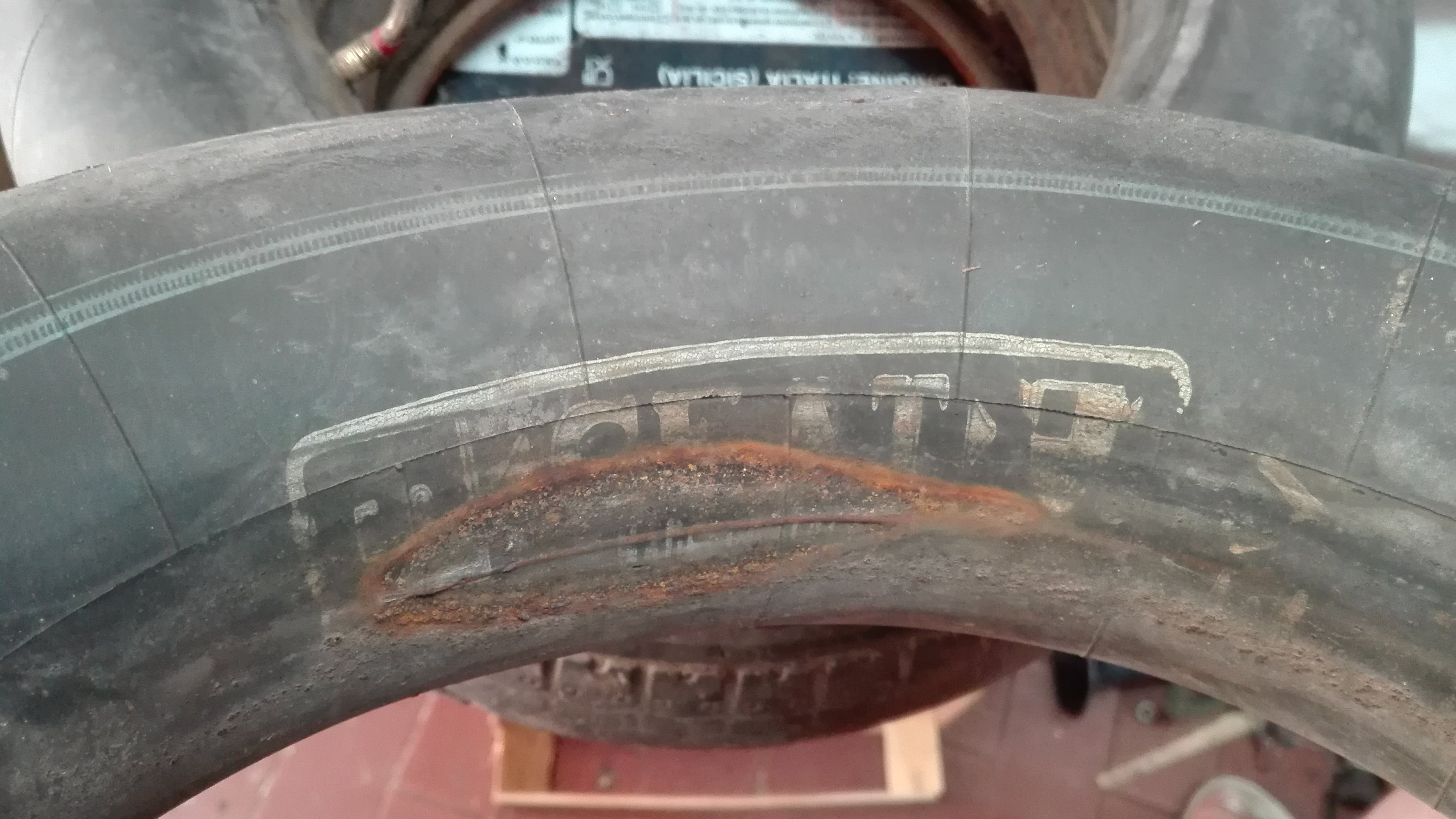

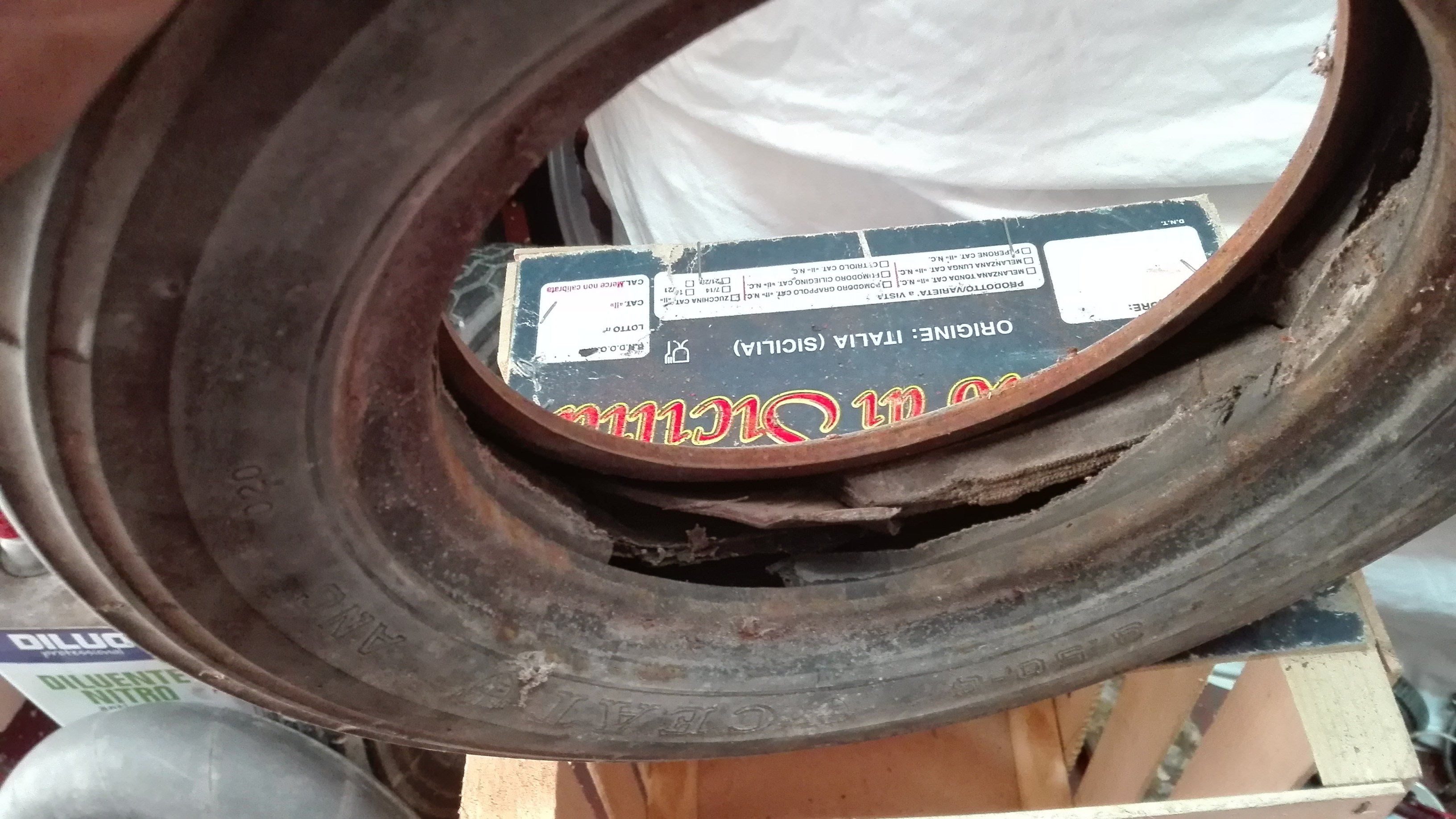

Ecco quà:948677725_ceat1.thumb.jpg.a58734200d361f5186a0c7209fa7db77.jpg231582420_ceat2.thumb.jpg.7bd3f9258def4f49c168328a12f7021d.jpg811717156_ceat3.thumb.jpg.882906e0f4c5dbfe64fec7de4e19c991.jpgceat_5.thumb.jpg.09ae92f2558ad7a76a46cb86073db11c.jpg
In queste foto, potete ammirare il copertone Ceat, nel cui interno c'è un altro copertone, che tra l'altro non sono minimamente riuscito a togliere per quanto sono duri entrambi i copertoni. Spesso ho visto mettere dentro ai copertoni una camera d'aria tagliata in modo da proteggere la camera d'aria della ruota, ma mai un altro copertone.
Battistrada inesistente, come potete ben vedere.

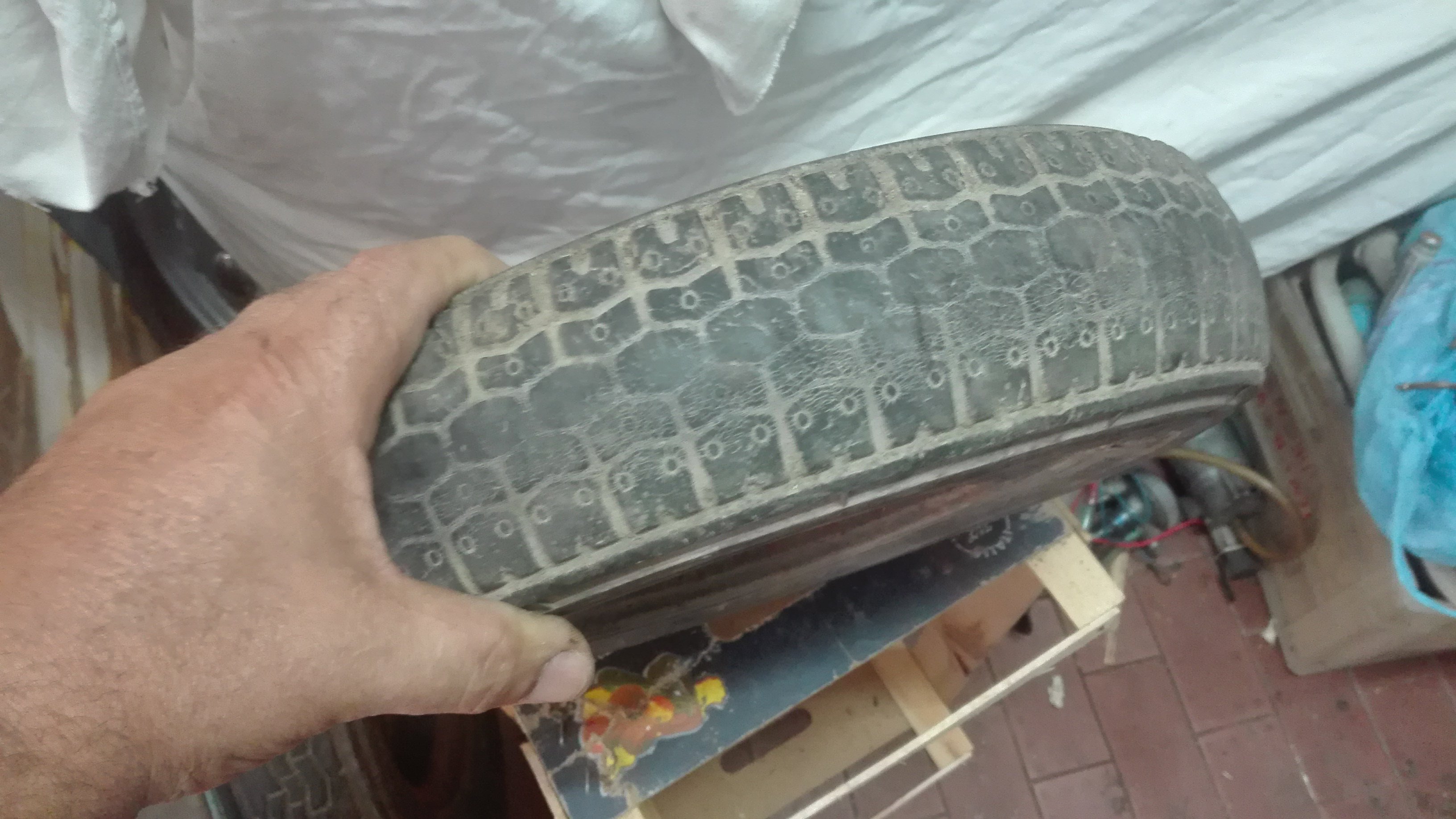

Passiamo ora al copertone Pirelli: questo il fianco 1176255164_pirelli1.thumb.jpg.86b1e7a948177de4c4244b6043c59361.jpg
e questo il battistrada: 1610112061_pirelli2.thumb.jpg.8b3eb02e7be39101f5ce39557f62e27a.jpg
Oltretutto, la gomma è bella morbida, al contrario della Ceat, che sembra un sasso.

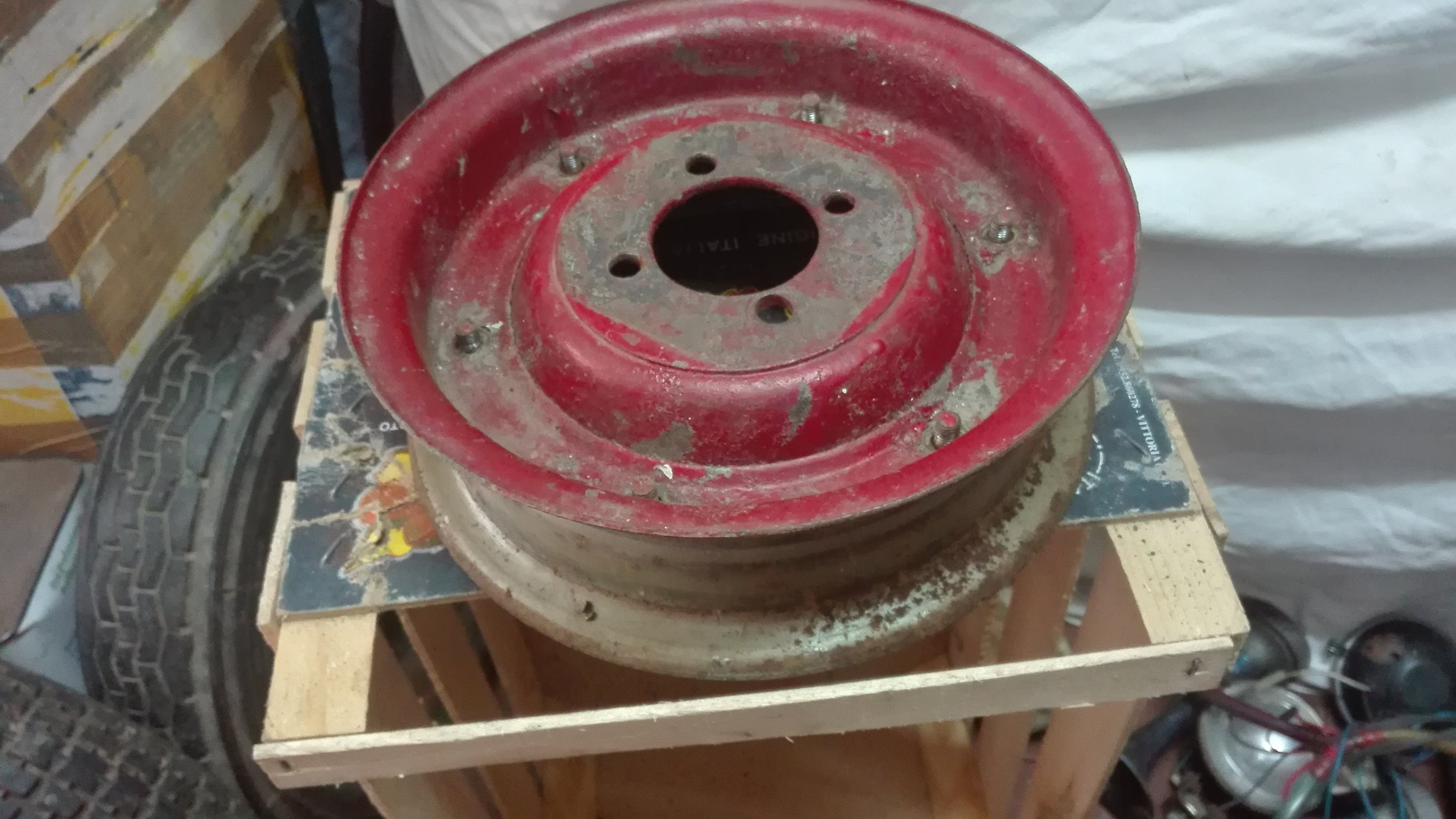

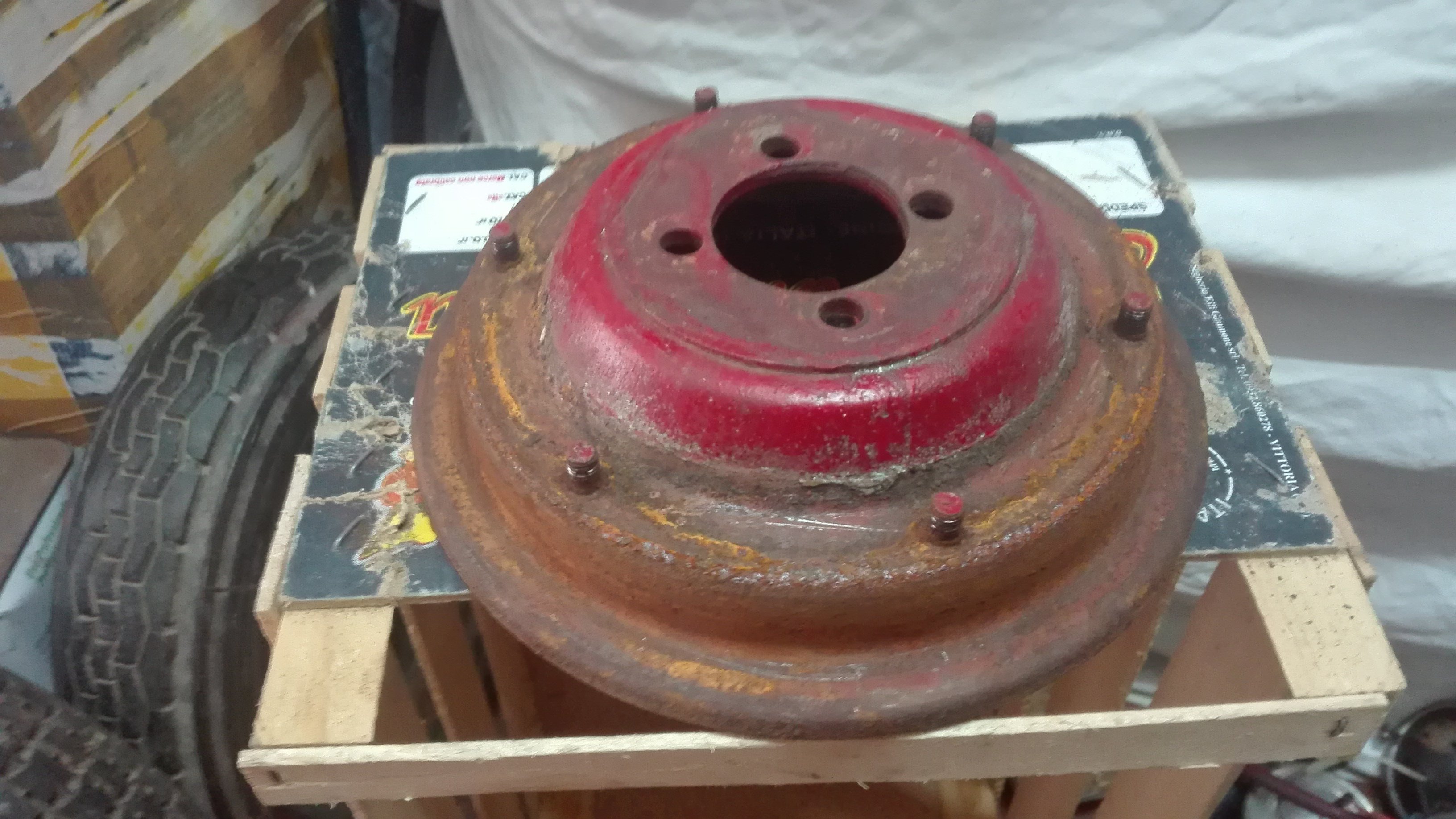

A questo punto, mi sembra doveroso farvi vedere anche i cerchi. Questo il cerchio che montava la gomma Ceat:
313800750_cerchiodellaceat1.thumb.jpg.d3298c5d64076a76b8eab59b85fc2fca.jpg1474718192_cerchiodellaceat2.thumb.jpg.cb8e43b6dff35047b8db529694e19073.jpg

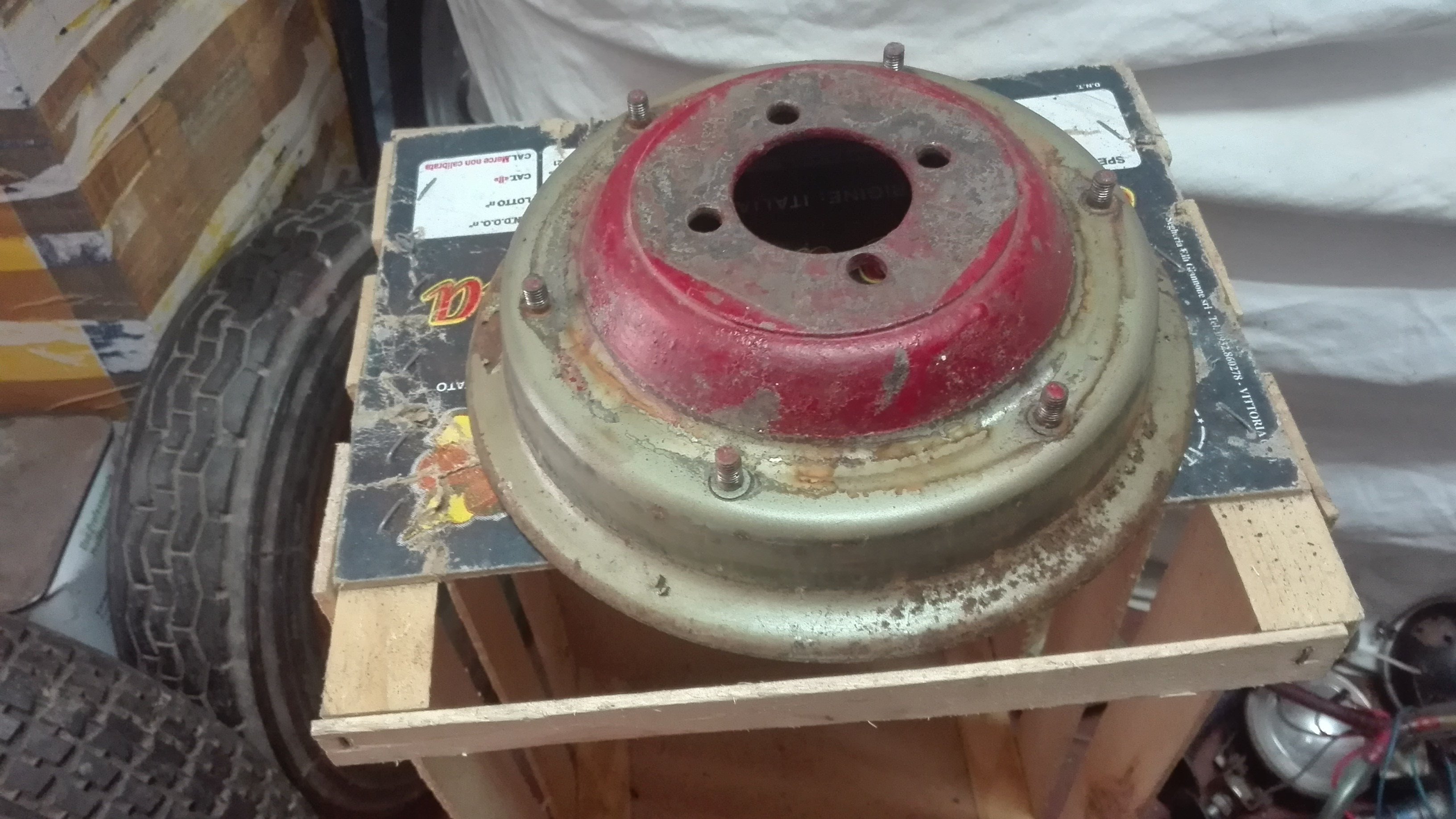

E questo il cerchio della gomma Pirelli: 1018374088_cerchiodellapirelli1.thumb.jpg.a620578208bb98a0efdf98e8b2ed23ce.jpg1292778889_cerchiodellapirelli2.thumb.jpg.a07294189130aa83e0e8d0e81dfa1b23.jpg1211178653_cerchiodellapirelli3.thumb.jpg.44e45e73f04bc90dc4db4fe89fdd0f2a.jpg
Come potete vedere, anche i cerchi sono mooolto diversi, e non parlo della differenza delle colonnine, che nel cerchio che montava la gomma Ceat sono da 8 mm, mentre in quello che montava la gomma Pirelli sono da 7 mm. La differenza che più salta all'occhio è la ruggine presente sul cerchio della gomma Ceat, che aveva anche la camera d'aria con 20 toppe e che perdeva appena da una toppa, quella realizzata con un pezzo di camera d'aria rossa. Invece, il cerchio che montava la gomma Pirelli ha pochissima ruggine, anzi è proprio bello. Peccato che la camera d'aria di questa ruota avesse la valvola staccata dalla gomma!:roll:

Si, è davvero molto bello.
E secondo me, non ha mai girato, o quasi, sulla strada.
Ho chiesto al tizio che mi ha venduto le ruote se avesse altro ma, purtroppo, non aveva altro che le ruote.
La vespa, che era del padre, fu buttata anni fa e, a giudicare dal colore del cerchio che montava la gomma Pirelli, con le colonnine da 7 mm e con quel colore, non poteva essere altro che un bacchetta!:testate:

Il pirelli bellissimo, i cerchi stupendi.
Curiosità.... mettere una gomma dentro l'altra è sicuro? Attualmente con le nuove gomme e camere d'aria sempre più sottili è consigliabile?
Condividi questo messaggio
Link di questo messaggio
Condividi su altri siti
STAFF
Non saprei risponderti. Comunque, sicuramente, si tratta di un'operazione fatta ai tempi di Garibaldi, anzi credo che fosse pure piccolino. :risata:
Io non lo farei, comunque. ;-)
