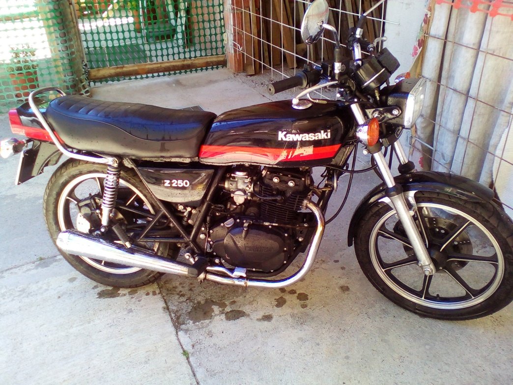

Ciao compagni vespisti, oggi volevo chiedervi un parere su una 2 ruote che personalmente trovo molto affascinante
mi è stato segnalato da un amico che un tale vende questa moto, che io trovo davvero bellissima, ad una cifra ragionevole non lontano da casa mia.. ma che è ferma da molti anni, ha da fare qualche lavoro a livello freni, sospensioni e poi appena sento il ragazzo saprò dirvi altro... però il motore gira...
sarebbe la prima MOTO d'epoca che comprerei... e non so bene a cosa devo prestare particolare attenzione... come documenti è apposto... e il bollo non dovrebbe doverlo pagare giusto?
metto una foto presa online giusto per farvi capire il modello.. perchè ancora nn ne ho di quella in vendita...
se qualcuno sa darmi consigli lo ringrazio moltissimo!

sono andato a vederla, davvero bella, la moto mi piace molto... i problemi sono quelli di cui mi aveva parlato al telefono...
paraoli forcella, 2 posteriori sono abbastanza andate...
il selettore del cambio perde olio... paraolio od or da sostituire...
sella con un piccolo foro (questa cosa mi secca un po, perchè òe selle originali sono davvero difficili da trovare
cilindro del freno posteriore bloccato..(ma in genere rifarei l'intero impianto)
ha preso una botta credo.. ha una bozza al quadro strumenti, ma nulla di serio, e solo il conta giri... magari si trova... in ogni caso non è grave...
il serbatoio è riverniciato solo a metà... probabilmente graffi dovuti dalla caduta, non sembra esserci stucco o deformità
fato anteriore da sistemare (sempre a causa della caduta si è storto leggermente il supporto ma è una cavolata da sistemare...)
purtroppo non abbiamo potuto accenderla perchè mancava la batteria... l'ultima volta che è stata accesa era circa 2 anni fa... erano state sostituite candele e olio motore... e hanno percorso qualche centinaio di metri.. ma essendo già all'ora senza freni poi è rimasta ferma aspettando un restauro mai arrivato...
alla luce di questo voi quanto la valutereste?
io sono quasi convinto... è davvero molto bella, già me la sono immaginata rimessa apposto.. :-)

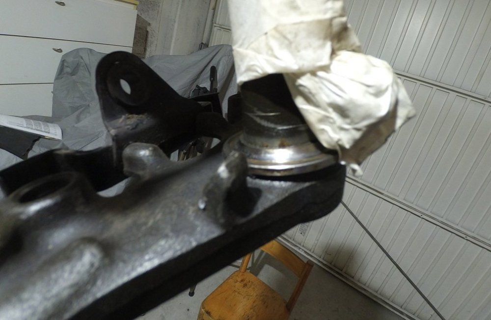

ho un quesito da porvi, nello smontare la moto mi sono accorto che la forcella ha qualche tacca di ruggine abbastanza profonda sugli steli... come piccoli fori di 1mm fondi circa mezzo mm... ma sono molto bassi, nella zona più sollecitata diciamo.. che voi sappiate c'è modo di trattarli, o rivedere la forcella per eliminarli? o mi tocca cercare un altra forcella?  si accettano consigli!
grazie!

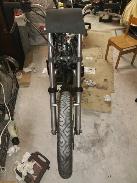

ok... vi posto una foto... la ruota come si vede è leggermente storta... cosa potrebbe essere? cosa devo controllare per capire cosa potrebbe essere la causa?, la moto aveva subito in passato una scivolata, ha causato qualche piccolo danno ma nulla di serio, il telaio è ok, solo qualche graffio qua e la..  accetto qualsiasi consiglio...
una cosa che è stata danneggiata e che mi fa capire che cmq una bottarella l'avantreno la ha presa, è il fermo dello sterzo, sulla piastra inferiore, quello che impedisce al manubrio di ruotare troppo... infatti da un lato si ferma ad un punto, mentre dall'altro arriva a toccare il serbatoio con lo stelo della forcella...

se gli steli sono intaccati dalla ruggine ci puo fare poco... pulisci bene, ma dove la ruggine ha intaccato il metallo rimane una rugosità eccessiva
e anche in presenza di paraoli nuovi avrai trafilaggi del fluido forcella. se sei fortunato e sono oltre la zona di lavoro della forcella pulisci e tieni in pò lubrificato per evitare il riformarsi di ruggine. cambiare gli steli è molto costoso e lo escluderei....
per il centraggio della ruota controlla bene se i distanziali sono montati correttamente o se sono corretti per quella moto, verifica la linea disco ovvero la posizione dello stesso all' inerno della pinza, tutto deve girare bene senza scatti o irregolarità

otti pomeriggio torno in garage a controllare la ruota.... ah volevo chiedere, il dado della ruota era un po lento.. lo ho serrato un po e la ruora non ha più girato bene... cosa potrebbe essere? nn dovrebbe essere bello fisso?

il dado della ruota deve essere ben serrato, (l'ottimo sarebbe chiuderlo alla coppia indicata nel manuale d'officina)
se chiudendolo la ruota non gira vuol dire che o si precaricano assialmente i cuscinetti ,
o il disco freno va a contatto con la pinza,
in entranbe i casi è un problema di distanziali controlla bene tutto sia quelli esterni che quello interno tra i cuscinetti

la pinza non può essere perchè la ho rimossa... quindi devo smontare tutto e controllare i cuscinetti e tutto il gruppo ruota... bene.,.. oggi so cosa fare...  vi faccio sapere!

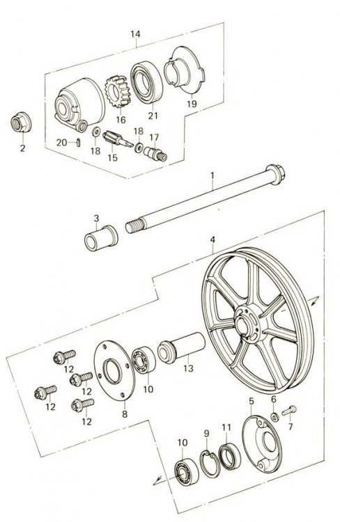

i cuscinetti della ruota davanti non girano proprio.... nn capisco... appena ho tempo smonto tutto, oggi sono riuscito solo a smontare la ruota, guardare un po le forcelle, che sembrano dritte... vediamo se domani ho qualche minuto per smontare la ruota.... sarebbe utile un buon sistema per alzare la moto e tenerla su... ma che non costi una follia... ora mi sto arrangiando con un cavalletto da auto...
ho aggiunto una foto del gruppo ruota.... il 10, il cuscinetto a me non gira proprio... e poi c'è qualcosa di strano anche con il gruppo 14... qualcosa li si è rotto.. appena apro vedrò meglio...
