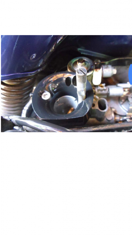

Salve raga, vi prego aiutatemi ho un po' 125 e , con 177 polini p&p  , carburatore si 24 pinasco con scatola maggiorata e il vrx e , pignone da 22 con frizione rinforzata , la vespa in rilascio gas in velocità fa un vuoto poi ho anche notato degli spruzi di miscela sulla carrozzeria , ogni tanto si ingolfa e non parte ed non è molto briosa ditemi che posso fare momentaneamente , ovviamente provvederò il prossimo anno a raccordare tutto portando il 177 a 190 , ma per il momento voglio qualcosa di provvisorio che sia reattiva e senza avere problemi. Aiuto  vi prego (min 55 160 , max 160 be5 120) ghigliottina 04 , candela Champion l 82

Monti un Si Pinasco Wrx 24 con un 55 di minimo,120 di massimo,polverizzatore be5 e freno aria 160?
La prima cosa,togli il be5 e metti il be3 e poi confermami i getti

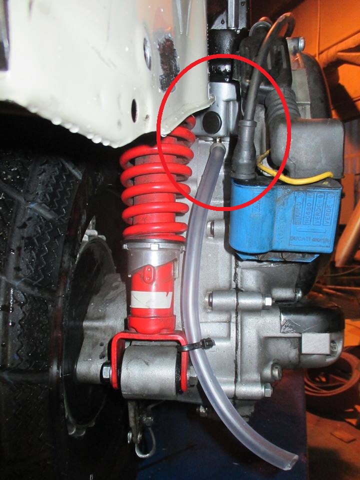

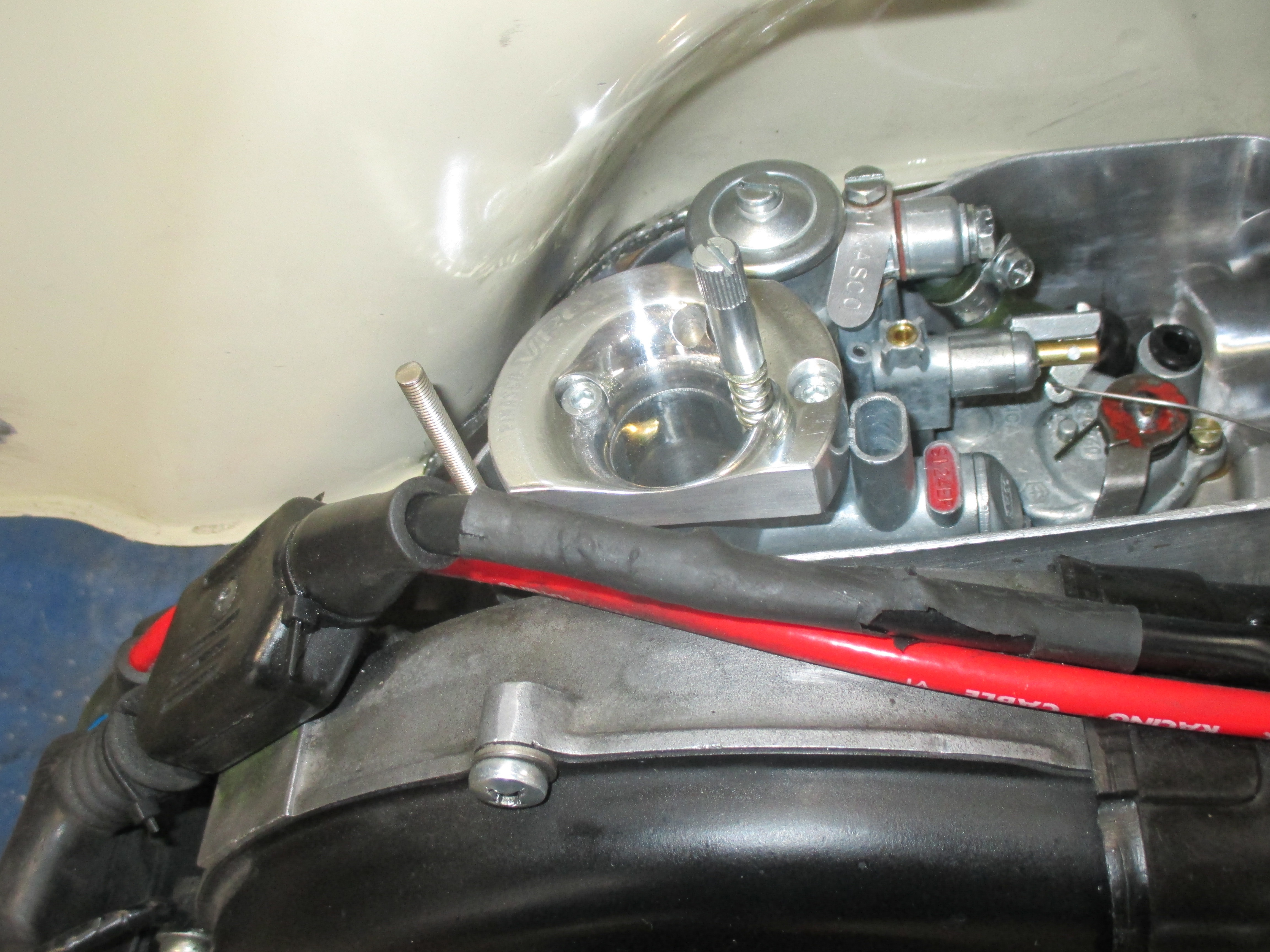

Per quanto riguarda gli schizzi di benzina (Benvenuto),devi fare almeno un catetere "sfiato" nella parte più bassa della scatola carburatore,in questo modo risolvi almeno il 50% degli sbrodamenti sul carter

Diciamo che il vrx ho preso quello di motomeccanica ma penso che è lo stesso , però mi consigliavano un be5

Ciao,apri un post dicendo "Salve raga, vi prego aiutatemi ho un po' 125 e , con 177 polini p&p  , carburatore si 24 pinasco con scatola maggiorata e il vrx"
Dopo avermi fatto spremere le meningi e capire per darti un consiglio,mi dici "Diciamo che il vrx ho preso quello di motomeccanica ma penso che è lo stesso , però mi consigliavano un be5"
Certo della tua buona fede,stiamo parlando di 2 cose diverse.
Il wrxr Pinasco è questo,il tuo non lo conosco

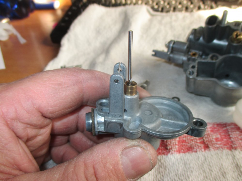

20 minuti fa, Anto16 dice:
Si ma non è uguale ?
Non lo so, verifica la misura diametro interno dei i passaggi che vedi nelle foto

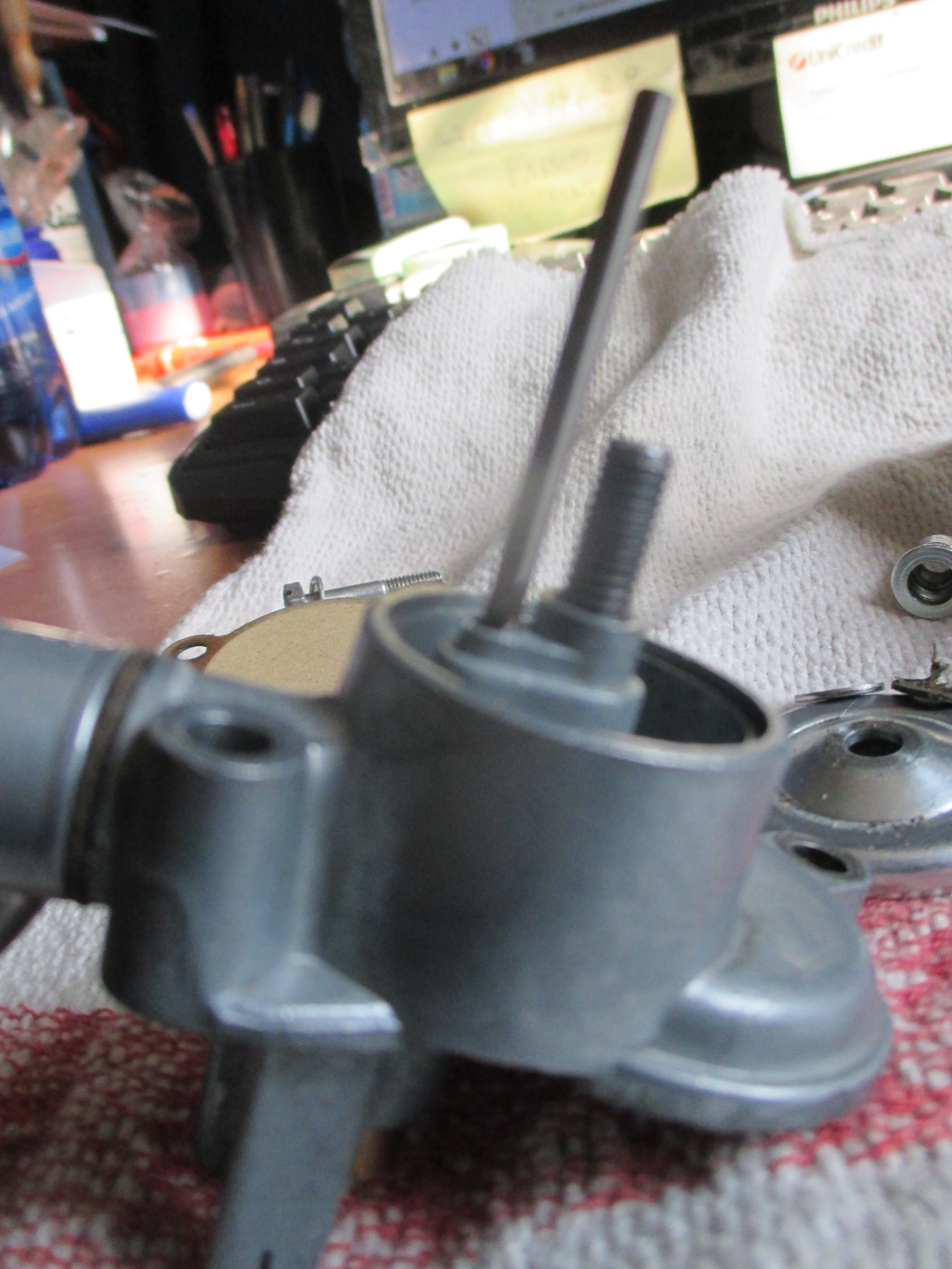

ciao,
1)verifica i passaggi se sono da 2,3 e 2,5 mm.
2) il venturi ha una trombatura differente
3) il coperchio ha un volume diverso
4) variando il volume e la strombatura rispetto al Pinasco avrà un comportamento diverso.
5)PERSONALMENTE sul mio 225 a valvola ho sostituito la ghigliottina con quella in foto.Quella che avevo sul carburatore era identica alla tua,ma mi dava problemi ai medi e in generale
6) prova a montare il be3 e dimmi come va
