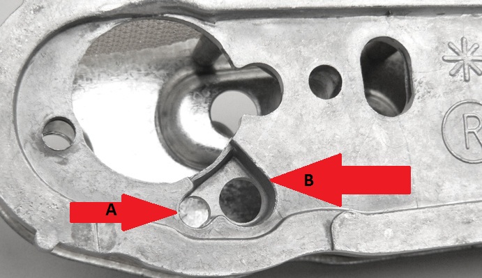

ciao Sip road 2.0  Se monti il mix hai un getto massimo del 116,monta un 120-122,se non monti il mix avrai il getto max del 118 aumentalo a 122-124.Poi nella parte inferiore del filtro aria,vicino al passaggio aria del venturi,da foto dove ci sono le frecce rosse ci devono essere 2 fori.Se ce li hai è ok,se ne hai solo uno l'altro lo fori tu con un piccolo trapano.Avrai molti più bassi  e un filino di allungo in più.Diciamo che la velocità massima varia poco,al massimo se ti va bene prendi 5kmh,ma è più rapido ad arrivarci

ciao hai il miscelatore?no  quindi monti il 118 .Con uno scarico più performante,il getto del   massimo 124
hai il miscelatore?SI allora monti il 116 max 122.Però devi fare la prova della candela,deve risultare sempre color nocciola,ne bianca ne grigia.
Per il foro al filtro,prendi il cacciavite togli il filtro e verifica da te.Se non c'è fallo che fa solo bene.
