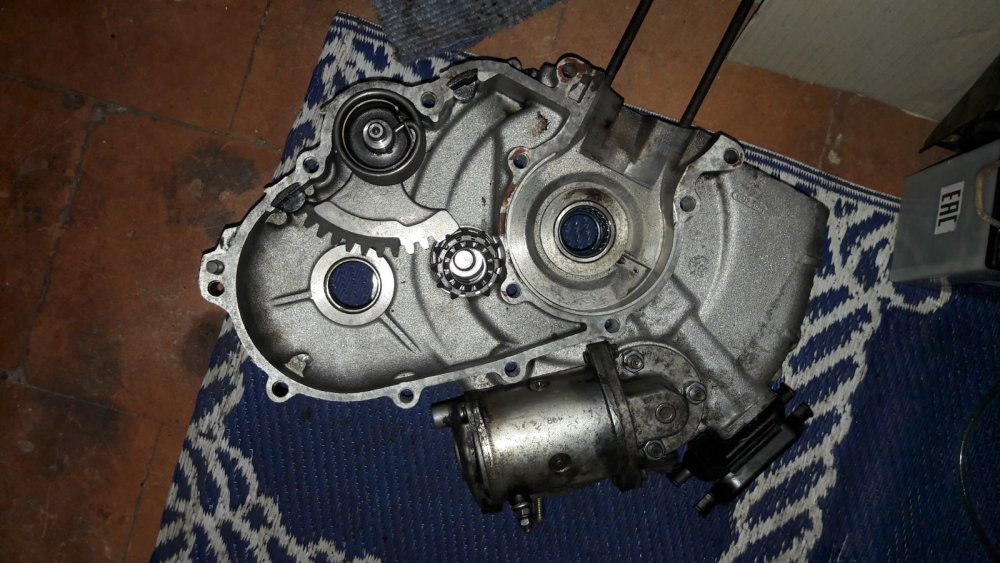

Montati tutti i cuscinetti. E in elenco ho bisogno che mi aiutate a risolvere questi dubbi:
- l'albero motore non arriva a battuta sul cuscinetto. Ovvero ci arriva ma si blocca, non gira. Per cui un paio di martellate per farlo uscire e va a posto. E' giusto o c'è qualcosa di sbagliato?
- La boccola da questo lato visibile dell'albero motore, che poi va nell'altro cuscinetto, l'ho infilato a battuta. Ma ho visto (solo dopo) che dovevo lasciare un pò di spessore. E' un problema?
- Cosa devo controllare per accertarmi che tutto sia a posto?
5aafb7a50021e_WhatsAppImage2018-03-19at13_53_52.thumb.jpeg.2cf92e5466c9ca11f1055eba5a1803a5.jpeg5aafb79a37eb5_WhatsAppImage2018-03-19at13_53_53.thumb.jpeg.d061ea31a780138d2d3dad2a732bf0f2.jpeg
Ho chiuso solo per non tenere troppi pezzi in giro ma la campana della frizione devo rismontarla e montarla solo a motore chiuso. Però il problema quì l'ho avuto con la chiavetta a mezzaluna.
Una volta messa nella sua sede ha ancora troppo spessore. E' normale? Ora devo aspettare la chiave dinamometrica per serrare il bullone della frizione.

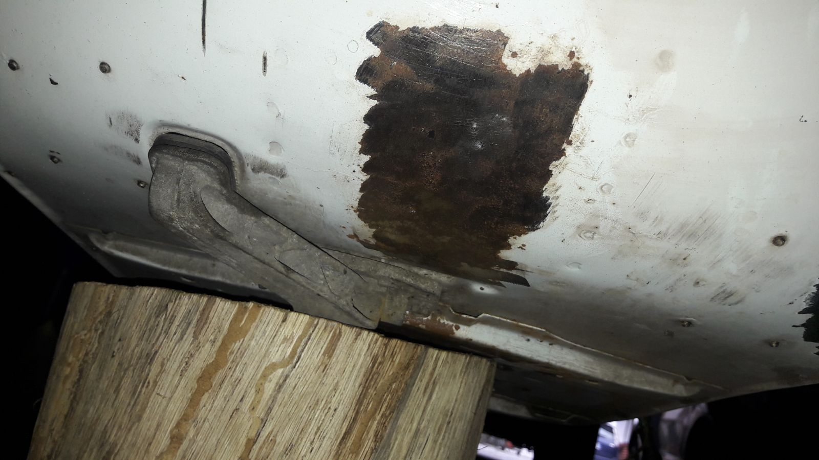

Ho iniziato a grattare via la ruggine. Fatto in maniera più decisiva. Come procedo da adesso in avanti?

- l'albero motore non arriva a battuta sul cuscinetto. Ovvero ci arriva ma si blocca, non gira. Per cui un paio di martellate per farlo uscire e va a posto. E' giusto o c'è qualcosa di sbagliato? Francamente non comprendo quel che vuoi dire. ad ogni modo se credi che ci sia un impedimento a far si che l'albero sia bene in posizione, devi vedere dov'è che tocca e perchè.
Per la boccola...in realtà, da manuale andrebbe lasciato lo spazio richiesto, ma ho smontato comunque mnotori marcianti che avevano la boccola a battuta sull'albero. ma ha comunque spazio per i rullini, io non credo che sia un problema, datoc he ne ho già trovati così, ma sappi che da manuale è previsto lo spazio!
Una volta messa nella sua sede ha ancora troppo spessore. E' normale?  se l'hai messa, significa che è entrata...allora che vuoi dire che ha troppo spessore? se la chiavetta sei certo che sia la sua... se chiedi quella dil px dovrebbe essre quella, a meno che chi te l'ha data non abbia sbagliato, allora deve entrare senza problemi.
Quando hai a che fare con un motore il martello usalo con molta parsimonia.
A maggior ragione se hai a che fare con l'albero motore.
Ti consiglio di dare un occhio alla guida di rimontaggio motore qui su vesparesources redatta da Calabrone, è veramente ben fatta, non credo che ce ne siano altre così ben fatte su internet.
Io la giudico migliore anche a quelle di Vespe e motori su youtube, Calabrone secondo me in tema di largeframe è sicuramente più preparato di Mauro di Vespe e motori.
Comunque
L'albero potrebbe bloccarsi perchè tocca con il paraolio che non è bene in sede.
Hai montato il paraolio di ferro e non quello rivestito di gomma, vero?
La boccola l'hai infilata facendola scaldare e non picchiandola, vero?
Non è un grosso problema se è a battuta, dovrebbe stare a 1 mm dalla battuta ma non credo che metterla a battuta ti dia problemi.

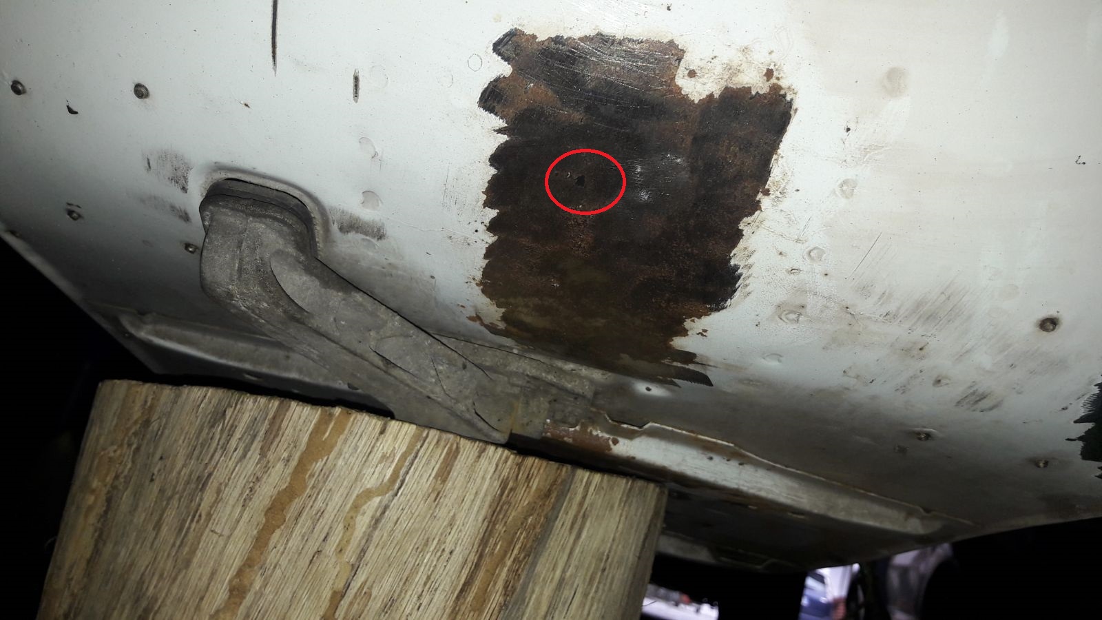

Ma vedo male o ci sono dei buchi sulla pedana dietro alla ruota?

Ieri ho chiuso il motore. Sono un folle lo so... e mi sa che dovrò riaprirlo... vedremo intanto...
12 ore fa, manuel dice:
Sei sicuro che la chiavetta che hai sia quella giusta?
Si sono sicuro... è la sua. Quando l'ho tolta era perfetta.
12 ore fa, snaicol dice:
Ho messo l'albero motore nel cuscinetto, l'ho tirato con un sistema improvvisato avvitando con il suo dado. Quando il perno dell'albero motore arriva a filo con il cuscinetto non gira più nulla. E non so dove tocchi, ma spingendolo di poco (pochissimo) fuori, quindi non lasciando a filo, gira tutto perfettamente.
12 ore fa, pulun dice:
Gomma corteco, quello blu per intenderci. Ti scrivo un PM Paolo.
11 ore fa, volumexit dice:
Non mi sembra. C'ho passato la mano più volte e non ho mai notato nessun foro :/ Controllerò meglio!!!

Anch'io noto quello che sembra un foro.
Per il paraolio, su questi carter va quello con bordo esterno metallico, per non avere brutte sorprese. Se fai una ricerca trovi molti post a riguardo.

1 minuto fa, Marben dice:
Ma dove?? :(
Quindi devo rismontare tutto e prendere il paraoli che mi dite...?

23 minuti fa, aaron83 dice:
Ma dove?? :(
5aafb7ae5efeb_WhatsAppImage2018-03-19at13_53_51_jpeg_627601c2484494f2c837e2783ff46c56.thumb.jpg.f2d179aab55d9086340053dc3c42919d.jpg
Vedi cerchio rosso.
