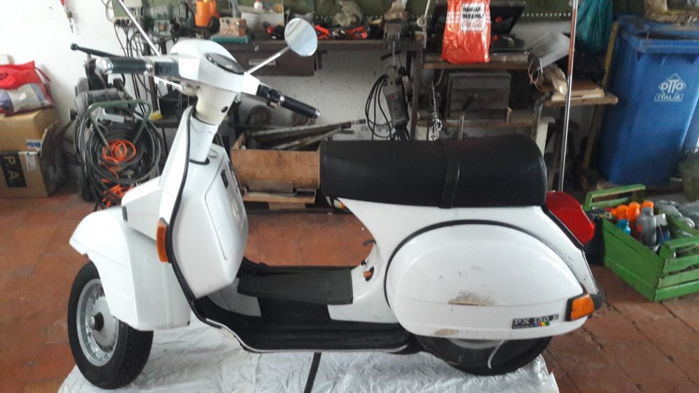

Buongiorno, finalmente dopo un anno di studio e l'imminente arrivo della primavera, ho iniziato il restauro della mia ronzante VESPA PX 150.
Vi allego le foto di inizio lavoro cercando di tenervi aggiornati. Utilizzerò questa discussione per chiedervi lumi laddove mi troverò in difficoltà. :D

Bellissima arcobaleno! La lasci conservata vero? sembra molto bella di carrozzeria a parte la piega sulla pedana e il cofano strusciato :)
Modificato da manuel
Condividi questo messaggio
Link di questo messaggio
Condividi su altri siti
1 ora fa, manuel dice:
Volevo dare una rinfrescata. Ha anche il parafango anteriore piegato e arrugginito :cry: e sotto al faro ha la vernice corrosa

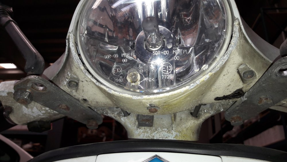

Ecco di cosa parlo... a capire a cosa è dovuto ... pfff
Adesso si vede.. in effetti non saprei da cosa può essere dovuto.. :|
E' dovuto alla "fioritura" dell'alluminio (povero) con cui è fatto il manubrio sommato alla scarsa quantità di vernice e della mancanza (nella magiorparte dei casi) del fondo isolante.
Cordialmente
Modificato da casabis
3 minuti fa, casabis dice:
Cordialmente
Bene... grazie infinite. Almeno ho capito di cosa si tratta. Quando la porterò a verniciare mi assicurerò che tutti i passaggi vengano fatti.

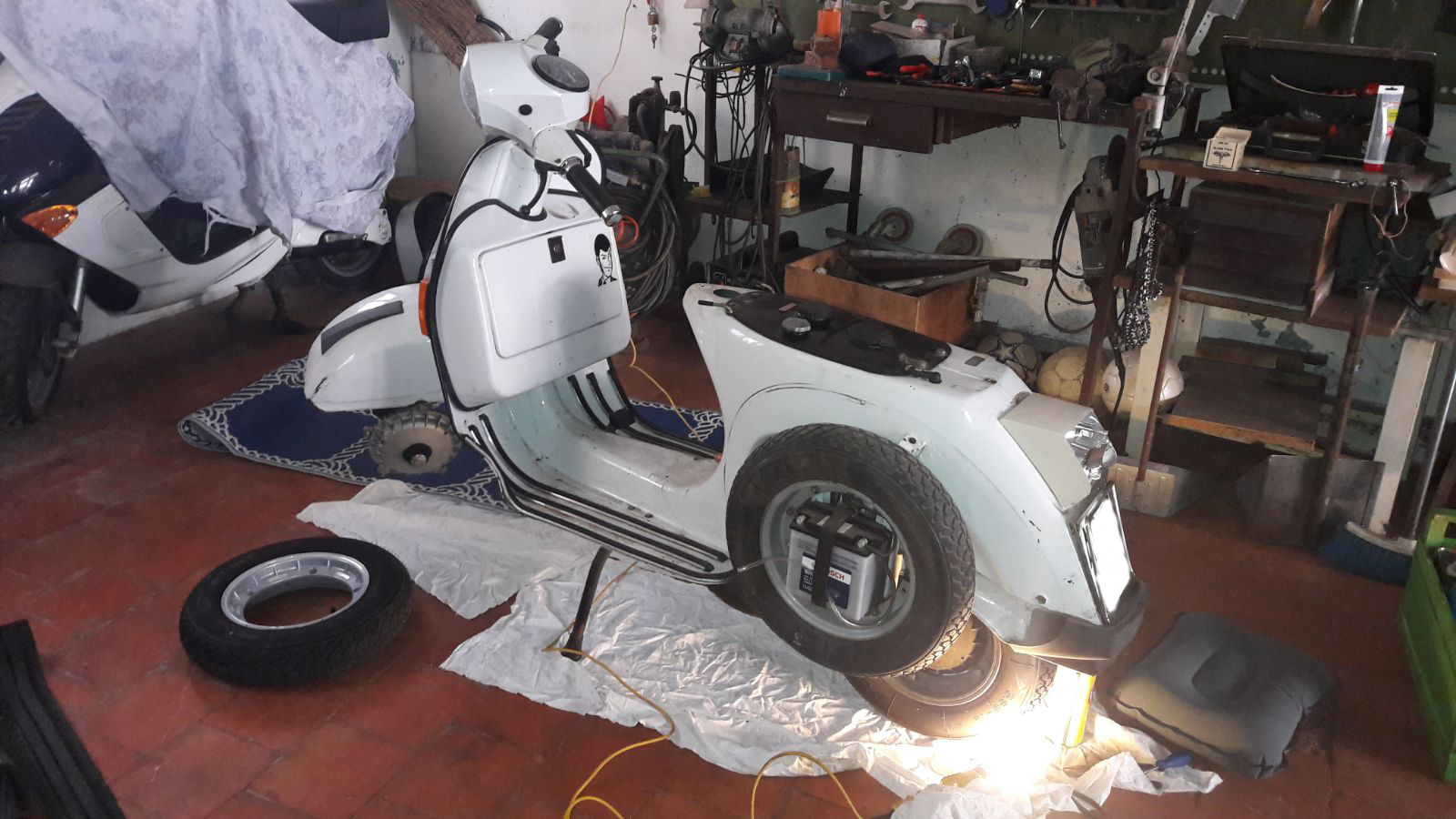

Eccomi quì già con un quesito. Ho smontato tutto sull' anteriore.. resta forcella e mozzo... ho provato a togliere la marmitta ma il perno va contro la ruota posteriore. Ora.. come posso togliere il perno? Sgonfiare semplicemente il pneumatico può essere sufficiente o meno?
Modificato da aaron83
Metti la vespa di fianco o tienila sollevata e togli la ruota posteriore, non ricordo alternative
12 minuti fa, casabis dice:
E solo sgonfiarla un pò come dice lui no...........
Cordialmente
Cioè nel senso che non riuscirei comunque?
Mi sa che proverò a togliere la ruota comunque.
Certo che ci riesci.
Cordialmente
ok allora provo a sgonfiarla prima di smontare :D ... grazie
fatto anche io decine di volte, sgonfia un pò la ruota e riesci a smontare tranquillamente ;-)
1 ora fa, paogeo dice:
Ho risolto. Ho fatto sedere la zavorrina sul parafango davanti tenendo sollevata la vespa sul retro, ho smontato la ruota, tirata via la marmitta, rimontata la ruota. :D  Usare la zavorrina non solo quando vai :risata1:

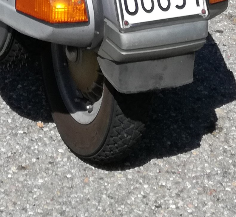

Sono nuovamente a chiedere un vostro consiglio/parere. Ma secondo voi, a parte il profilo dello scudo, gli altri (bauletto e scocche) sono da cambiare in seguito ad un restauro? Quando si capisce se sono da cambiare o meno?
Si possono trattare in qualche modo? Oppure faccio prima a cambiare tutto?
