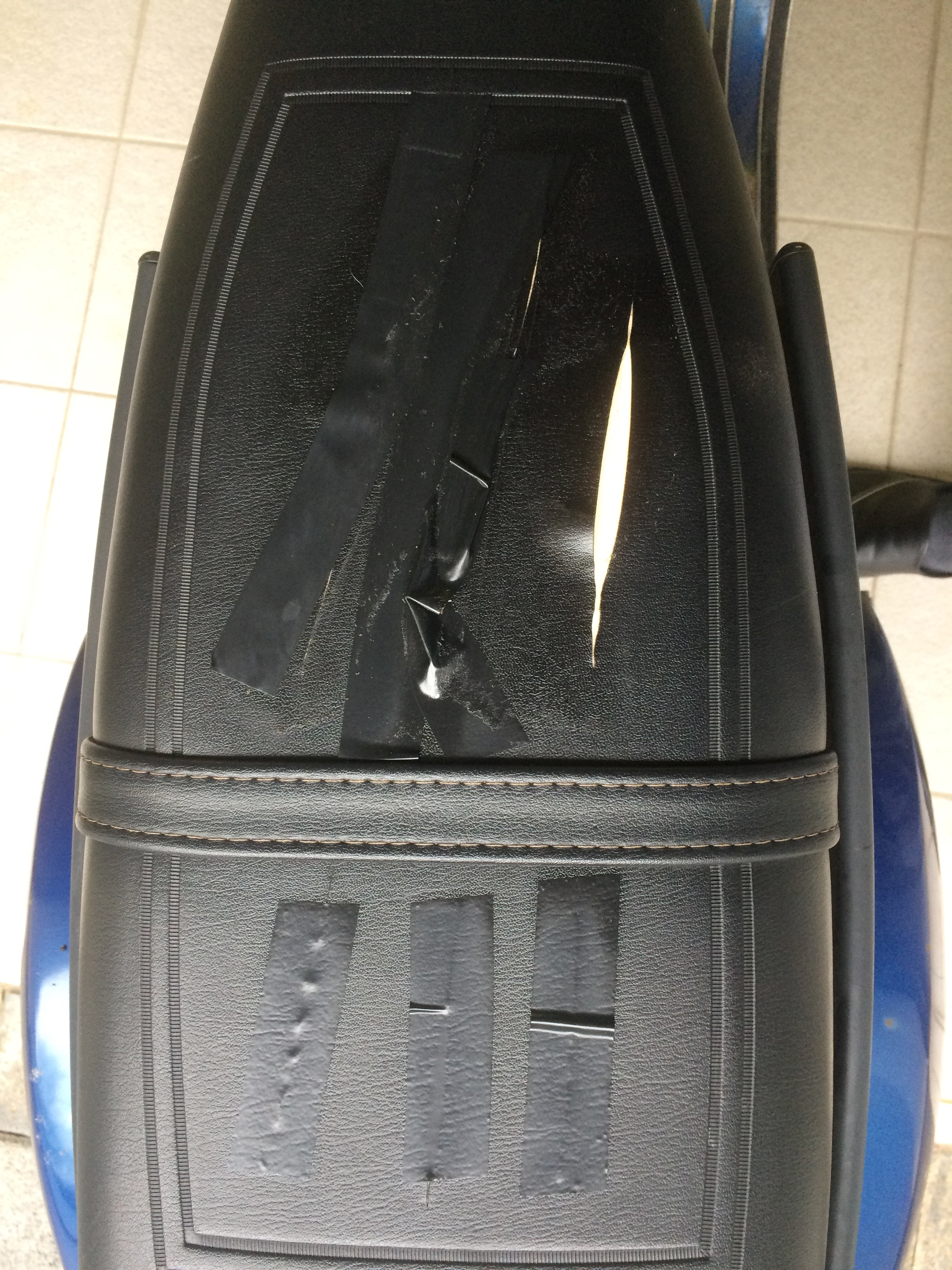

c) La sella (già al mio tempo) era stata vandalizzata con tagli di temperino. Il cappottino che le avevo messo all'epoca era ancora al suo posto, ma mezzo marcio (oltre che scomodo e brutto). Vorrei quindi metterci una sella nuova o rivestire la vecchia. Nei due casi però, e purtroppo, non sono riuscito a trovare selle o rivestimenti recanti la scritta Piaggio serigrafata (?). Consigli? Se compro una sella nuova è complicato trasferirvi la serratura della vecchia o basta svitare e riavvitare?
Sella originale ma senza la scritta
Rivestimento anonimo

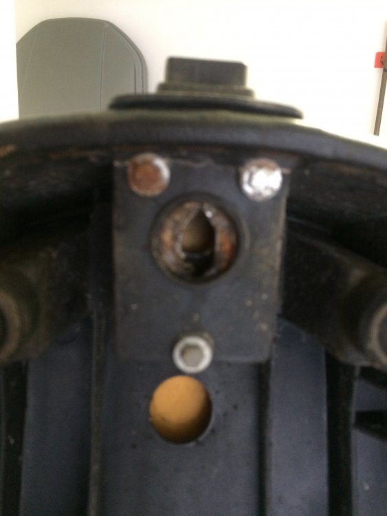

Ed ecco la domandona cui accennavo poc'anzi ... non ci crederete, ma non sono riuscito a smontare la ruota di scorta perché il bullone del copriruota GIRA A VUOTO !!! Ed ho avuto un déjà vu perché la stessa cosa mi era già successa 15 anni fa su questa stessa vespa in occasione di una foratura. La domandona è: COSA DEVO FARE PER RIMUOVERE quel dannato copriruota e sostituire la ruota di scorta, senza rovinare nulla? Ho già provato ad andare di svitol, ma inutile giacché che qui non c'è nulla di attaccato e concresciuto. Non ricordo assolutamente come risolsi il problema all'epoca. Ho provato ad agganciare il bullone con la pinza e a svitare tirando, ma nulla. Aiutatemi per favore, ché non posso andare in officina per una bazzecola simile (soprattutto ora che mi sono messo in testa di sostituire l'ammortizzatore da solo ...)

Nel supporto della ruota di scorta saldato al telaio, c'è un dado al quale si avvita il bullone lungo che tiene al suo posto il copriruota e la ruota stessa. Evidentemente la ruggine ha bloccato il dado al bullone e quando tu cerchi di svitare il bullone gira tutto insieme, cioè il dado gira insieme al bullone invece di restare fermo e consentire quindi al bullone di svitarsi. Ciò che puoi fare è, da sotto, se riesci a tener fermo il dado mentre sviti il bullone, altrimenti dovrai andarci con le cattive sacrificando il copriruota per poter avere un accesso migliore al bullone e tagliarlo. Successivamente, dovrai intervenire per togliere il tutto e cercare di ripristinare un altro dado nel supporto della ruota di scorta.

Condividi su altri siti
STAFF
Fai bene a sostituire tutte la parti arrugginite che non fanno parte del telaio, ma ti consiglio di seguire il suggerimento di Marben per quel che riguarda l'ammortizzatore posteriore.
Sul telaio, per la ruggine, soprattutto se in zone non molto visibili, vai di cif con spugnetta, poi magari usa un convertitore e risciacqua una volta che si è fissato.
La serratura della sella, se ha la stessa chiave del bauletto, conservala: la spazzoli con una spazzola d'acciao e poi fai il trattamento col convertitore. Altrimenti, sostituiscila pure, si trovano a meno di 10 euro.
Per il bullone del copri ruota, segui il suggerimento di senatore, dovresti riuscire ad arrivare al dado da sotto.

STAFF
3 ore fa, senatore dice:
Quoto al 100%.
Tieni presente che il dado è a sagoma quadrata, imprigionato in una gabbia di lamiera saldata alla scocca.
Armati di pappagallo e cerca di bloccare il dado, nella consapevolezza che, per questo, occorrerà probabilmente deformare la gabbia.
Nell'intervenire su questo e su tutti gli altri bulloni, anche quelli che andrai a sostituire, premurati di ingrassare tutti i filetti. È un'operazione non effettuata in catena di montaggio nella maggior parte dei casi, ma è assai utile. Tanto più nel tuo caso, dove sale ed umidità possono rivelarsi più incisivi che altrove.

per svitare il bullone della ruota di scorta,  prendi uno specchio e guarda dove il bullone avvita, è una gabbia tipo quella su cui avvita il bullone della marmitta ma di misura ovviamente più piccola, al suo interno c'è quindi una specie di dado (di solito quelli ingabbiati sono quadratI e non esagonali), la ruggine lo ha inchiodato, lo svitol avrà fatto effetto solo se lo hai sparato da dietro....
Infila un cacciavite piccolo nella gabbia a tenere fermo il dado e prova a svitare, da solo è difficile se hai qualcuno che svita mentre tu tieni è meglio....
oppure con  una pinza a scatto di qualità stringi forte la gabbia anche deformandola fin quando non fai presa sul dado, ora è fermo e puoi svitare...
sempre svitol prima  e specchio, una volta svitato..... il perno cambialo con uno nuovo, il dado nella gabbia invece lo rifiletti (non ricordo se è 8x1,25 o 8X1,5 mi pare 1,25...) e risistemi la gabia in modo che non si giri al suo interno, infati la gabbia ha due funzioni la prima di evitare che giri su se stesso e la seconda di fare in modo che il dado possa comunque muoversi un pochino per dare modo al bullone di centrarlo.
