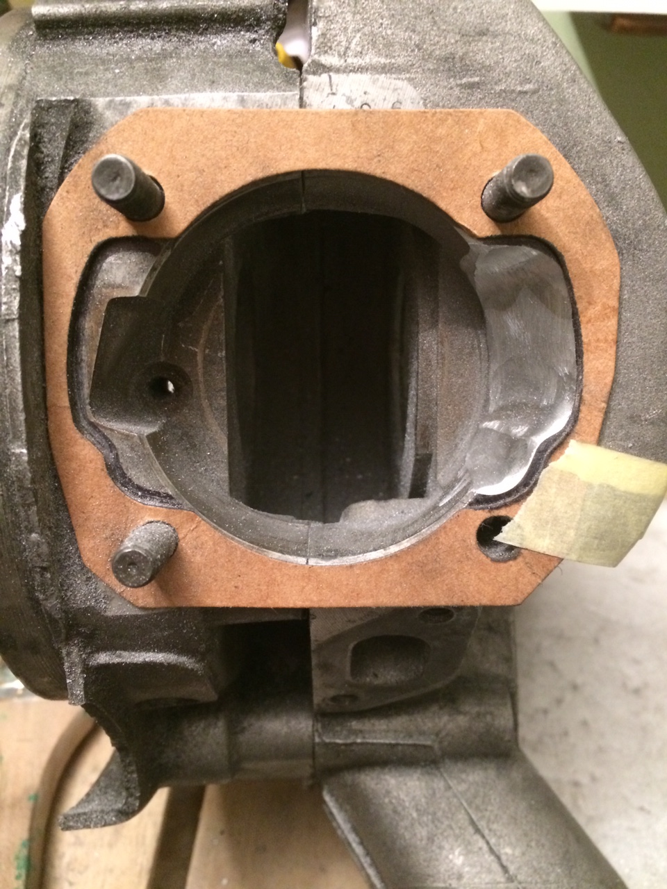

Non chiedere a me su gt in alluminio...solo per quelli in ghisa.
Come nel caso del secondario dei polini in ghisa,sui gt in alluminio la sezione interna del travaso si restringe alla base per poter essere montati anche su carter standard senza doverli spianare.Ma è un tappo alla fine e se vuoi sfruttarlo a dovere va tolto.
Condividi questo messaggio
Link di questo messaggio
Condividi su altri siti
Eccolo,lo scalino è il restringimento nel travaso . Ti ho messo il carter,che ricopia quello sul cilindro . La foto postata da te invece mostra il travaso omogeneo . Hai capito ?

Io quello l’ho sempre tolto non pensavo che si chiamasse scalino comunque grazie.
