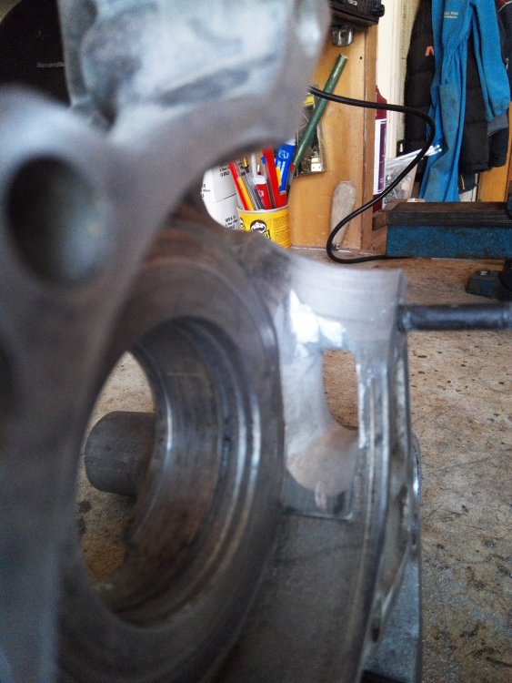

ho capito... beh diciamo che il falso montaggio era veramente "falso" dato che ho preso il cilindro e lo poggiato al suo posto
ma comunque appena farò spianare poi vedremo meglio il da farsi...
intanto ho iniziato la lavorazione di eliminazione valvola, avrei potuto anche spedire dove mi dici tu, ma poi alla fine i lavori fatti da se danno più soddisfazioni, ovviamente se fatti con criterio
ecco una foto c'è ancora tanto la lavorare
per quanto riguarda l'albero, se può andare bene terrò il pinasco anticipato dato che è gia stato acquistato

esatto meglio ancora con tela abrasiva che è  più maneggevole. Fai delle stricette di tela larghe circa 3-4 cm e lunghe poi metti blocco sulla morsa e....vai con olio di gomito :-)

ho letto che vuoi mettere i rapporti Polini, io te li sconsiglio se sono quelli in alluminio, uno Zuera con la frizione Fabbri te lo disintegra.
Anche nel blocco motore, non avrei tolto, arrontondato lo scalino prima dei travasi, perderai compressione, oramai....

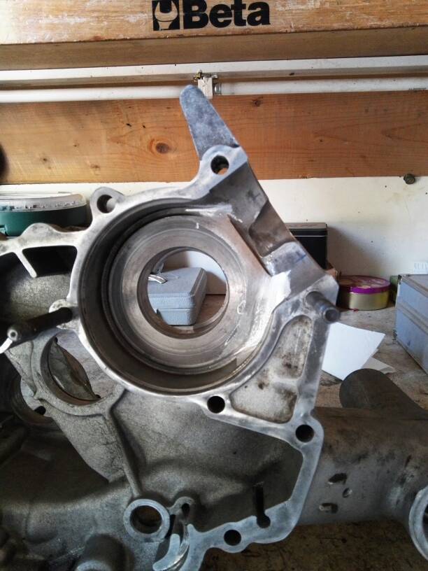

Ti metto immagine dei miei carter (oramai è famosa)

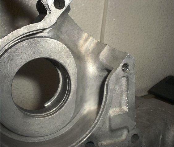

oppure questo che ha fatto MAV

ho capito.... il fatto è che da tutte le parti si legge che non ci devono essere spigoli in modo da facilitare il passaggio della miscela,
vabbe ormai è fatta, anche se dalla foto vedo che è slimazzato molto di più rispetto a come ho fatto io

A drt prenderei solo il pignone, in caso tu voglia allungare o accorciare la 27/69, quello che ho dovuto fare io perchè la 4° non la tirava con il pro-cup1, ho messo il 26/69
il carter invece è stato fatto uno scivolo ma metà è ancora a 90°

per il carter quindi nulla da fare... lo devo lasciare cosi per forza, ormai ho limato spero che non mi da problemi

infilaci il cilindro e poi lima ancora, và bene....

Infatti ora volevo chiedervi in che modo raccordate un d60, che non ha camicia?....
Diciamo che sul basamento mi segno il tutto montando la guarnizione di base, ma le sacche di travaso, all'interno del carter come le segno?....
Avevo pensato in questo modo.. se vedete bene ho fatto dei segni con il pennerello
Oppure in questo modo? Segnato con colore arancio

mi sembra buono, anzi ottimo, riesci senza forare i carter?
Sentiamo se gli altri anno migliori suggerimenti....
Biellas ha fatto un lavoro bellissimo sui suoi carter....ne sà certo + di me che ripeto con simili motori mi sono cimentato pochino....

Vorrei provarci a non saldare, anche se tutti mi dicono di saldare altrimenti buco al 100%.... ma vedendo bene I carter quel po di materiale c'è, certo non per scavare a fondo, ma una semplice raccordatura credo che si riesce a fare.... o almeno ci provo....
Vediamo solo un attimo come è meglio scavare la sacca di travaso, se farla arrotondata come segnato nelle prime foto, oppure squadrata come nella 3 foto
