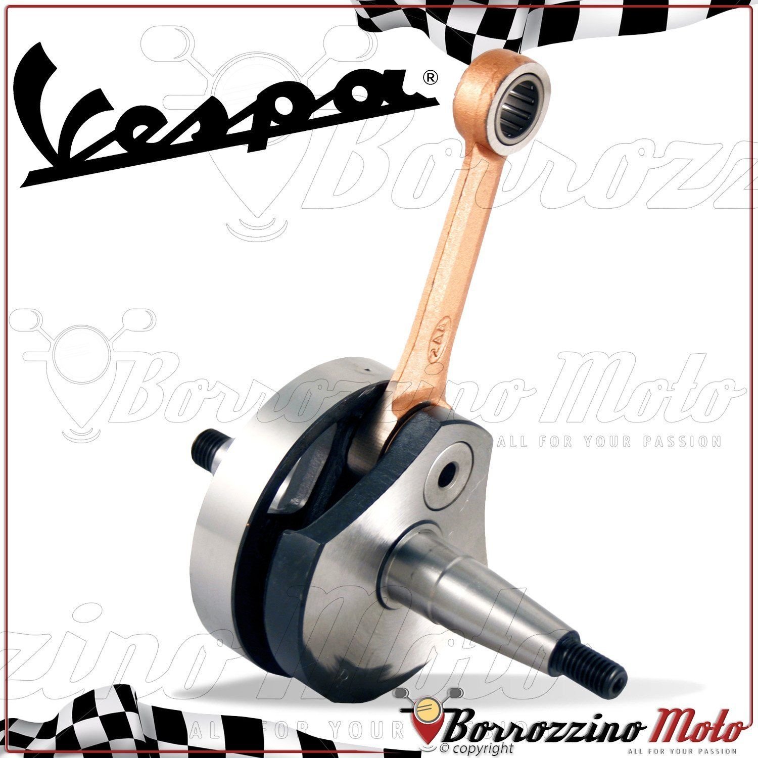

Dopo 10 giorni di imprecazioni varie abbiamo riaperto il motore perch√© secondo il mio amico di supporto tecnico il problema risiedeva nella valvola del carter... Seppur fosse in buonissime condizioni e l'albero NUOVO, non dava assolutamente l'idea di lavorare bene... Morale della favola, la spalla dell'albero era pi√Ļ bassa di 4 decimi (sul diametro, 2 sul raggio) rispetto al normale e ovviamente non lavorava assolutamente bene... Oltre a essere in trattativa con il ricambista per vedere se riconosce il danno anche a distanza di mesi dall'acquisto dell'albero, domani sera richiudiamo tutto e speriamo che sia veramente la volta buona.... Purtroppo il motore l'avevo richiuso io che come ho gi√† detto sono alla prima esperienza di restauro altrimenti l'occhio esperto avrebbe notato subito la fessura eccessiva tra spalla dell'albero e valvola... Vabb√®, sbagliando si impara... l'albero questa volta √® stato fornito dal mio amico che garantisce per il ricambio e speriamo domani sera di sentirla nuovamente scoppiettare allegramente!

L'albero è questo (tranne quella sigla che si legge sulla biella non c'è scritto altro) e lo è anche il venditore. A onor del vero va detto però che ho sempre acquistato da loro senza problemi e che il mio amico che in media sostituisce un paio di alberi a settimana non era mai incappato in un problema del genere... Domani sera comunque ritiro anche l'albero difettoso e controllerò meglio se si legge la marca ;-)

Non conta avere l'occhio allenato,a volte si da per scontato che un prodotto nuovo  sia esente da difetti...sabato mattina ho chiuso un motore 200 con albero nuovo mazzucchelli non anticipato.Dovevo solo chiudere i carter e montare il cilindro,al resto ci pensava il proprietario che stasera mi ha chiamato dicendomi che il volano non entrava nell'albero.Sono andato a vedere perchè ed effettivamente si erano dimenticati di fare il cono che era appena abbozzato ed aveva anche la sede chiavetta in posizione sbagliata.Riaperto motore e domani sera lo richiudo con albero fatto bene.L'avrò preso in mano 10 volte prima di montarlo ma proprio non ci avevo fatto caso.
