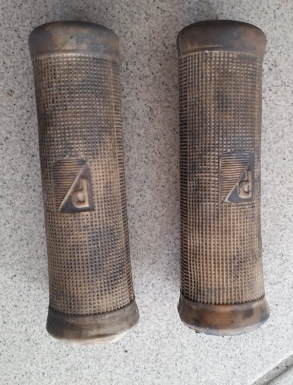

1) Ho smontato le manopole senza rovinarle e prima di perderci tempo a pulirle vi chiedo: sono originali per la mia 50 special del 1975?

Le manopole ti servono quelle nere rigate con stemma esagonale, lo sterzo puoi verniciarlo anche dove in origine, la piaggio ha lesinato sulla vernice.;-)

Grazie! Le manopole devono comunque essere sempre con disegno quadrettato? Queste a che vespa appartenevano?

special 1975 rpima serie 4M
leve standart, manopole retate tipo vecchi modelli ma con logo esagonale (specifiche modello),  nuovo serbatoio privo di predispodizione sella corta, piastra fermaguaine nel manubrio classica in metallo brunito, adesivo scudo 4M, scatola BT vecchi modelli, volano ibrido peso intermedio (unico del modello), leva tiro coperchio frizione tipo corta, camma freno ant priva di gommini o-ring quindi perno stretto come modelli coetanei 50R,  scocca priva di rinforzo fiancata sx,  bobina esterna Femsa rossa con cavo alla candela di colore ROSSO, cuffia vecchi modelli R-L-N vecchio logo priva di linguetta passacavo in fusione , quindi ferma cavi primavera esterni, coperchio manubrio liscio come V5A2 e V5B1 (dal 76 sarà identico ma leggermente ruvido).
ok è una 3M V5B1T......

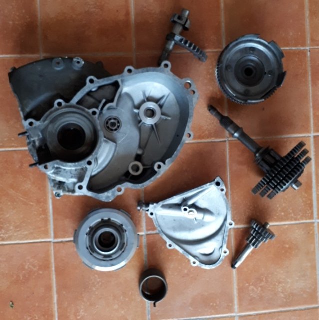

Qualche aggiornamento... Il motore è salito sul banco ed è esploso :mrgreen:
Pulizia, pulizia, pulizia in attesa del materiale per la revisione 9_9
