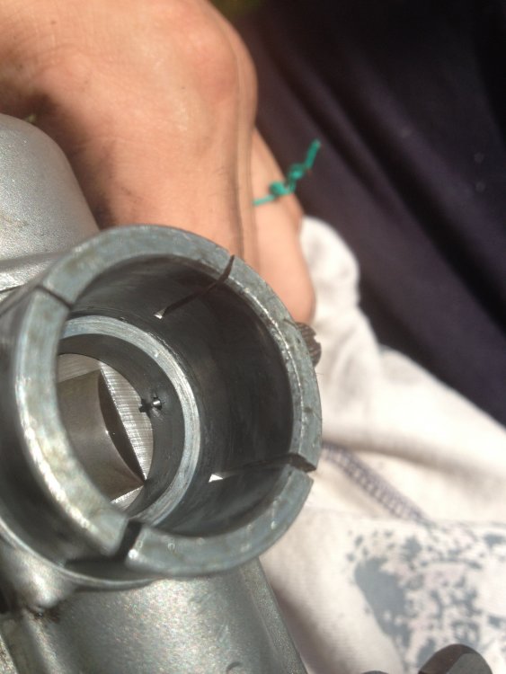

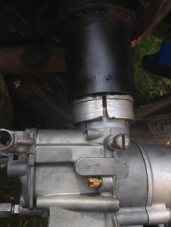

Oggi ho avuto finalmente il tempo di dedicarmi al mio vespino che ormai è fermo da mesi :( ho ripulito tutto il carburatore (che è l'unico che mi da a pensare) e ho notato che è  come se non entri perfettamente, sembra che faccia battuta, ma rimane una piccola parte fuori, ho fatto delle foto per far capire. Ho cambiato  la candela. La vespa parte veramente benissimo e se tengo il filo del gas al minimo fa anche un rumore quasi decente, solo che appena accelero anziché prendere giri, soffoca (senza però spegnersi). Su cosa dovrei concentrarmi?
Condividi questo messaggio
Link di questo messaggio
Condividi su altri siti
Mi sono dimenticato la descrizione della foto: Praticamente come potete vedere il cilindro del carburatore non entra fino in fondo nel cilindro del collettore (quello piu grande), ma sinceramente sono gli stessi pezzi che montavo prima e non ricordo se fosse cosi...

Ho di nuovo tolto il motore dalla carrozzeria, ed effettivamente lo spazio tra collettore e carburatore è eccessivo.
 ho smontato e rimontato il raccordo (che era saltato in avanti) e adesso coincide alla perfezione; vado ad accendere e come sempre parte alla prima e con l'aria tirata tiene il minimo, solo che appena accelero soffoca facendo esattamente come prima (come nel video). Ho notato inoltre che il foro per la vite della carburazione è un pò crettato nella parte interna.. Non so davvero più cosa fare, qualcuno ha qualche spunto? Grazie
