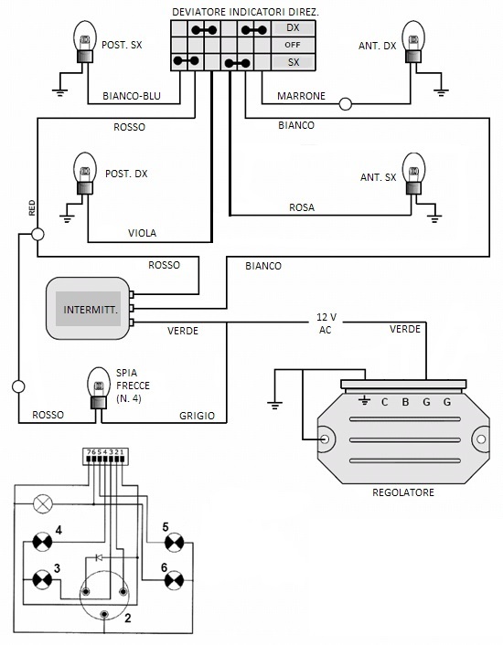

Ciao Roby, vediamo un po' di capire seguendo lo schema...
Ho preso uno schema dal web e l'ho modificato per via di qualche errore, così coi colori dovremmo ritrovarci:
La spia delle frecce, sui modelli con frecce non sotto batteria, è collegata a due fili: grigio e rosso.
Il grigio porta sempre 12V AC, presi direttamente dal regolatore.
Il rosso porta 12V AC quando l'intermittenza delle frecce è eccitata, e alimenta il ramo "posteriore" dell'impianto frecce.
Penso che la spia funzioni così: con le frecce posteriori alimentate (tensione sul filo rosso), alla lampada abbia 0 V, poiché entrambi i cavi portano 12V AC; il grigio direttamente dal regolatore, il rosso attraverso l'intermittenza. 0 V significa, ovviamente, lampada spenta.
Con le anteriori alimentate (tensione sul filo bianco), abbiamo 12V sul filo grigio e 0V sul rosso; la lampada dovrebbe vedere la massa proprio attraverso il rosso, collegato ad una delle due lampadine delle frecce posteriori (a seconda della posizione del deviatore). Se le lampade sono integre abbiamo un piccolo flusso di corrente (0,1 A, corrente di filamento della spia, che è una lampada da 12V - 1,2W): la spia si accende.
Se le frecce posteriori fossero fulminate, non si avrebbe l'accensione della spia, deduco.
In questo caso abbiamo le frecce spente e la spia accesa: condizione che, secondo me, troverebbe spiegazione in un corto verso massa del filo rosso.
Ti chiedo: inserendo la freccia le luci continuano a funzionare? Invertendo i fili rosso e bianco sull'intermittenza, cosa succede?
Io controllerei l'integrità del filo rosso nel suo percorso, specialmente nel manubrio e nel fascio di cavi che va dal devioluci al connettore sotto al nasello.
Non tanto la sua continuità, quanto il suo isolamento rispetto alla massa.
Se poi volessimo verificare il deviofrecce, possiamo procedere così:
  • se ne hai uno di scorta, stacca il connettore di quello montato da sotto al nasello e collega quello nuovo;
  • diversamente, possiamo simulare il corretto funzionamento del deviatore, staccando il connettore di quello montato e facendo dei ponticelli sul connettore dell'impianto della Vespa
    per simulare l'accensione a destra: ponticellare BIANCO con MARRONE e ROSSO con VIOLA
    per simulare l'accensione a sinistra: ponticellare BIANCO con ROSA e ROSSO con BIANCO-BLU
Se questa prova porta al funzionamento degli indicatori, il problema è nel deviofrecce.
Diversamente sarà necessario procedere verificando altre parti dell'impianto coinvolte nel cablaggio degli indicatori: per esempio scollegando il collegamento della spia frecce, per il quale sempre sotto al nasello dovremmo trovare una connettore con due cavi: GRIGIO e ROSSO.
In questo modo escludiamo quei cavi diretti a deviofrecce e spia che peraltro sono messi a dura prova a livello meccanico, dovendo muoversi con lo sterzo e, nel caso del deviatore, anche col comando del cambio.

Ciao Fede, Ciao Marco, grazie del vostro commento
A valle delle verifiche già fatte, sarei anch'io propenso a credere che il problema sia a livello del devio.
Non ho provato ad invertire i cavi rosso e bianco sull'intermittenza (se riesco lo faccio domani e vi dico) ma ho già visto che agendo sul devio (indifferentemente su dx o sx) le luci funzionano regolarmente
Dovrei forse avere da qualche parte un devio usato , se lo trovo faccio subito la prova di sostituirlo
Gràssie, amici :mrgreen:

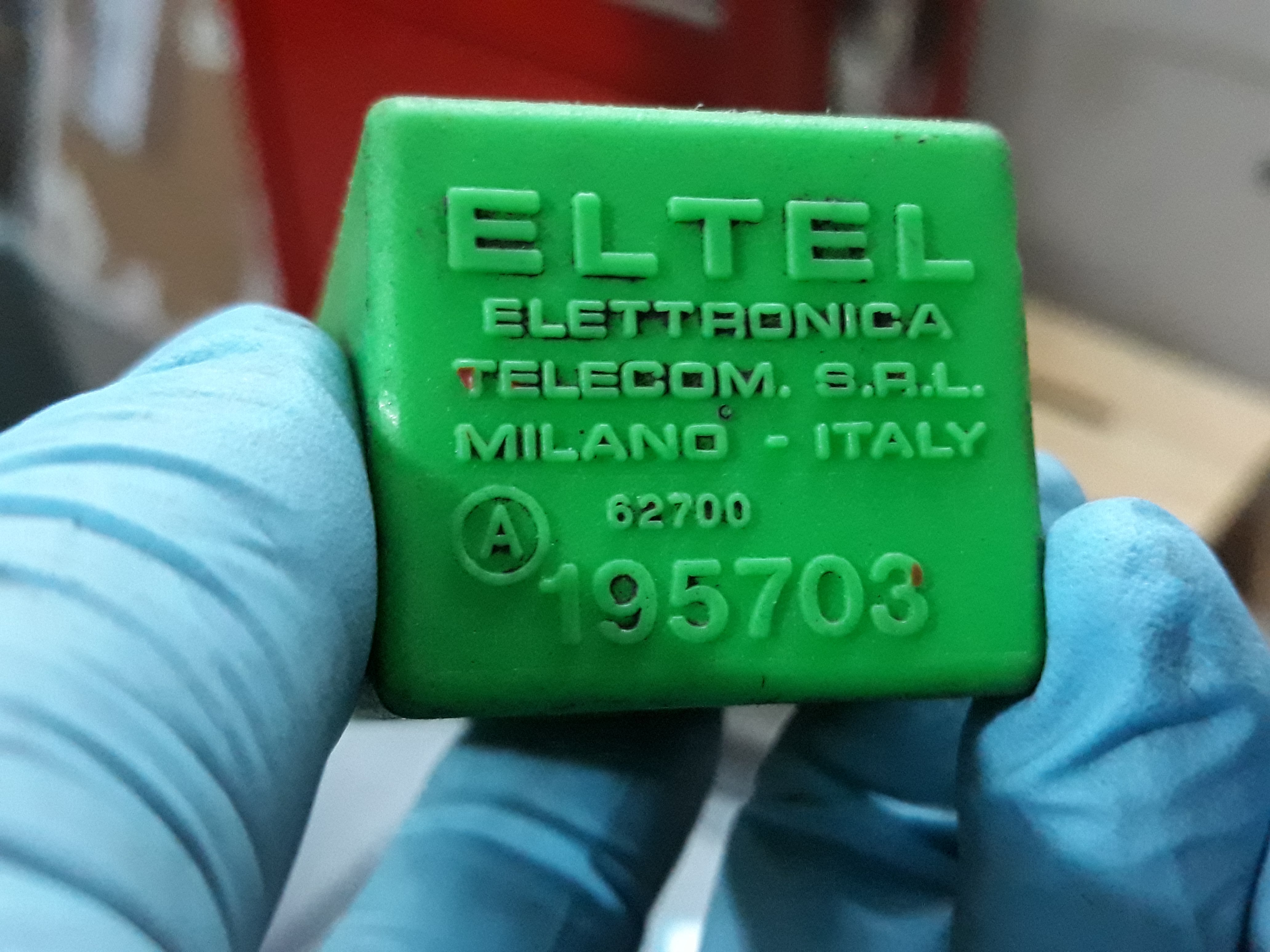

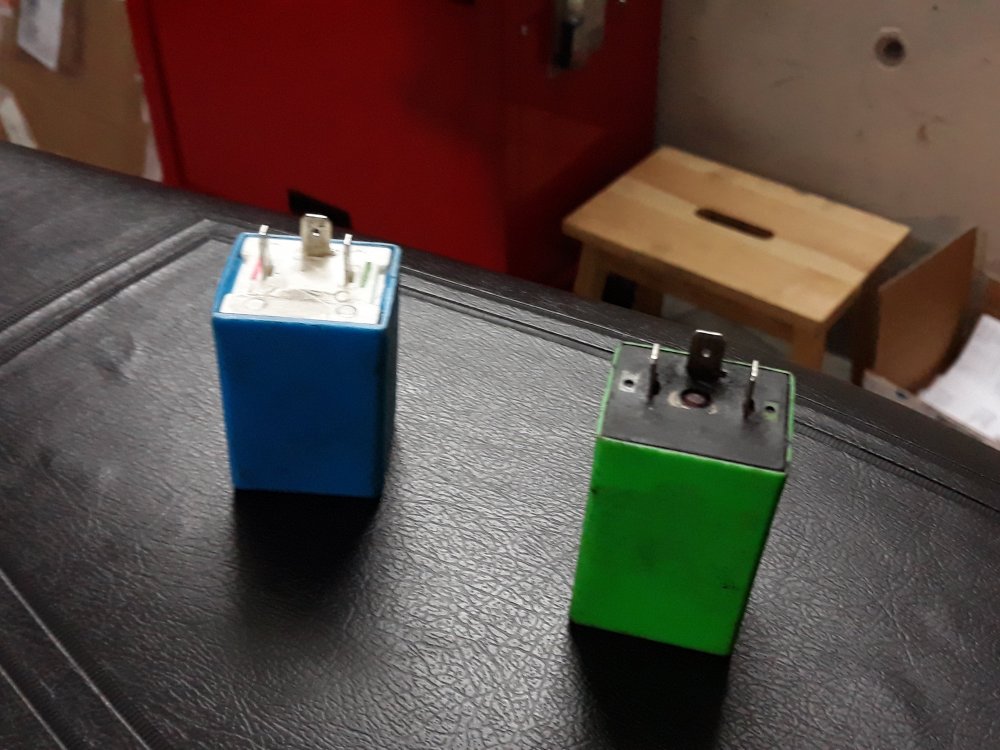

E il cerchio si chiude
Sono riuscito a fare un salto al negozio dove avevo comprato l'intermittenza e ho spiegato il problema. Me ne ha data subito un'altra, da provare a casa con calma
Montata la nuova intermittenza, tutto magicamente è tornato a posto :banana:: le frecce lampeggiano regolarmente, compresa la spia sul manubrio. Era difettosa, la maledetta :azz:
Il cerchio si chiude, quindi. Nel mezzo, fra quando ho montato la prima intermittenza e stasera che ho montato la seconda, ci sono stati un sacco di tempo perso, pezzi smontati e rimontati e controlli ripetuti mille volte e schemi elettrici consultati altrettante volte, con l'intermezzo dei consigli illuminati di VR
Peccato aver tagliato via il connettore del deviofrecce originale :|: non c'è un modo per ripristinarlo? Si trova il connettore "vergine" da collegare al fascio che arriva dal devio?
Certo, a fare il confronto fra l'intermittenza originale (verde) e quella appena comprata (azzurra), è fin troppo evidente quanto sia nettamente più robusta quella di 30 anni fa. Quasi quasi, proverei ad aprirla per vedere se si può riparare. Tanto, persa per persa... Avete mica consigli anche su questo..? :mrgreen:

Sembrerebbe proprio la stessa venduta da RMS.
Bene, meno male che alla fine hai risolto!
Per il connettore, alcuni siti (vedi Scooter Center) vendono le spinette da crimpare; non le ho mai provate quindi non mi esprimo su qualità e compatibilità.
Se dovesse ricapitare l'intoppo, valuta queste possibilità:
- sfilare ciascuna spinetta agendo sulle linguette che la vincolano al corpo in plastica del connettore (occorre un cacciavite sottile da orologiaio);
- dissaldare la treccia dal circuito stampato del devioluci.
