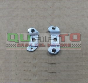

Ecco no il problema è quello: che dopo aver tolto i bulloni del 10, i due blocchetti ferma cavi non ne vogliono sapere di staccarsi. E non vorrei fare troppa forza con leve sul corpo del manubrio o sui blocchetti stessi...

Ci fai un pochino leva con un cacciavite e si toglono, li tiene solo il bulloncino quindi devono venire, basta farci un pochina di forza.

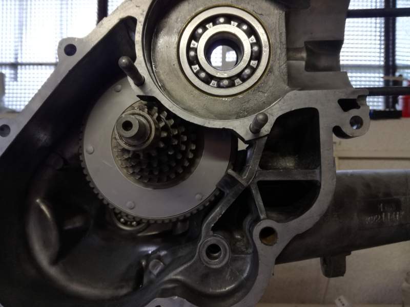

Ok, visto che non ho ricevuto risposta posto qui comunque come ho risolto il problema, in modo che possa essere utile ad altri in futuro!
Il paraolio e il cuscinetto dell'albero motore lato volano, vanno spinti dall'eserno (lato volano) verso l'interno (albero modtore/biella). Paraolio e cuscinetto a sfere sono usciti scaldando abbondantemente il carter con una pistola termica (~700 °C) ed usando un punzone di materiale morbido (alluminio) di diametro leggermente inferiore della parte del paraolio visibile dal lato volano (si il, paraolio è il dischetto in metallo piu interno che si vede nella foto e che si può apprezzare meglio nella foto sotto dove è riportato assieme agli altri due paraoli di questo modello di vespa)Kit+paraoli+QUALITA+OEM+Vespa+Sprint150+VLB1T+Sprint+Veloce+GT125+VNL2T+GTR125+VNL2T+VNA+VNB+VBA.jpg .
Lo stesso vale per il cuscinetto e paraolio lato frizione. Sempre spingere dall'esterno del carter verso l'interno (in questo caso dal lato frizione verso il lato sempre dell'albero motore), lo so che ai più questo è banale, e chiedo scusa, ma ripetermelo mi aiuta a ricordarlo! In questo ultimo caso, non conviene stare a diventare matti a cercare di levare il seeger che ferma il paraolio dal lato frizione. Infatti questa operazione può divenire parecchio complicata per due motivi:
- il seeger non è di quelli standard ma ha una inusuale distanza tra i due estremi quindi si può far fatica a trovare pinze che agevolmente riescano a facilitarne l'estrazione;
- il paraolio preme parecchio contro il suddetto seeger, e quindi questo può ulteriormente risultare bloccato da questi.
Quindi siccome il seeger non impedisce l'estrazione di cuscinetto e paraolio dal lato dell'albero motore, anche qui scaldando si riesce ad estrarlo abbastanza agevolmente, e una vollta fatto ciò si può levare in tutta tranquillità il maledetto seeger senza rovinare il carter.
Detto ciò: il cuscinetto a rulli del perno ruota lato selettore cambio non ne vuole ancora sapere di uscire.

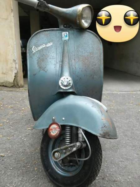

Ciao Gianluca e benvenuto sul forum.
Se quella che si vede in foto è vernice originale, allora non c'è niente da restaurare ;-)
Se la tocchi commetti un delitto e ti troverai con una bella vespa anonima e privata della sua storia.
Ripristino del motore, una bella pulizia e lucidatura e via andare.
Concordo con gluglu, é bellissima così, vissuta. Se fai un restauro totale poi finirai per usarla solo per il giretto della domenica o per andare a qualche raduno per fighetti. Perciò anche io (che, anticipando i pensieri di molti di coloro che leggeranno, non capisco un c***o), ti consiglierei di pulirla, darle una lucidata ed eventualmente passare una mano di vernice trasparente blocca-ruggine typo Hovatrol col pennellino solo nelle parti con ruggine esposta: considera che la ruggine, a meno che non lasci la tua vespa sempre alle intemperie, non è che cammini così veloce: se ci ha messo 60 anni a diventare così..... Cambiare i dischi della frizione delle Vespe è una operazione piuttosto banale (trovi tutorial passo-passo su youtube) e costa poco, con 20 Euro cambi dischi, molle e boccola

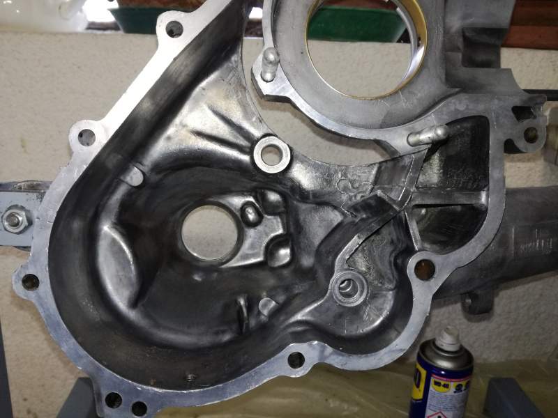

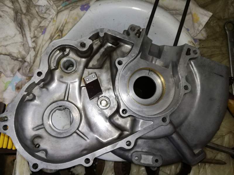

Buongiorno a tutti!
riattivo un thread che morto e sembrava morto e defunto, ma dopo mesi di incertezze (lavorative e non) ritorno a lavorare finalmente sulla VBB!

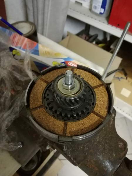

Vi sottopongo alcune fotodel motore revisionato completamente: commenti e consigli ben accetti da esperti come voi, naturalmente.
Carter ripuliti:
Alloggiamento paraoli e cuscinetti in camera di biella (il parastrappi è stato revisionato, le moll erano tutte intere...:azz:):
Frizione (cambiate molle e coppette e dischi...ovviamente erano saldati in un sol bocco)
qui collocato albero multiplo + parastrappi, albero motore e ingranaggi del cambio:

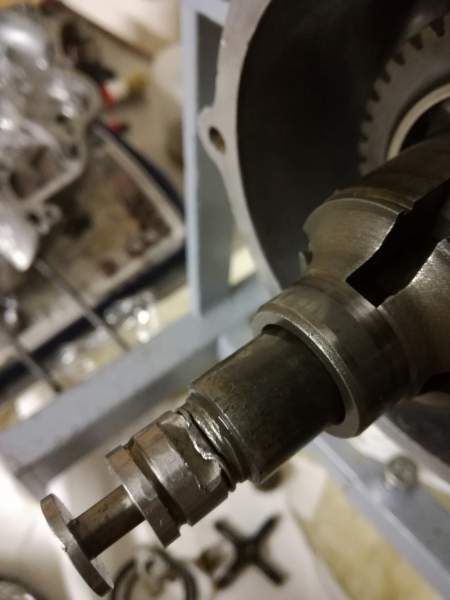

Ora una domanda: il selettore del cambio per la VBB del '61 è del tipo sconponibile: stelo + cilindro. Lo stelo si avvita alla crociera in senso orario. Come sistema di sicurezza per impedire allo stello di svitarsi (anche se il senso di rotazione della ruota post. è lo stesso di avvitamento dello stelo sull acrociera) la ranella inserita tra stelo e cilindro del selettore aveva i lembi ripiegati. Ed io, rimantando il selettore, ho fatto lo stesso. Tutto quello che ho detto è giusto? Scusate i viaggi mentali ma ho il terrore che mi si sviti mentre cambio o sono in marcia...avrei dovuto usare un po di frena filetti quando ho avvitato la crociera allo stelo...??

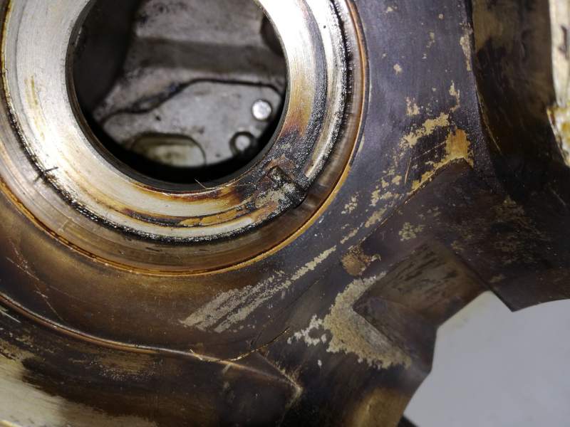

mi appresto a chiudere il motore e ho un dubbio: nello smontaggio sono abbastanza sicuro di aver tolto un solo gommino di arresto dell'ingranaggio di aviamento. Visto che col kit che ho ordinato ne sono arrivati due, e di fatto gli alloggiamenti sono due, me ne sono perso uno per strada?? dimenticato chissà dove nello smontare il motore? Help!!
