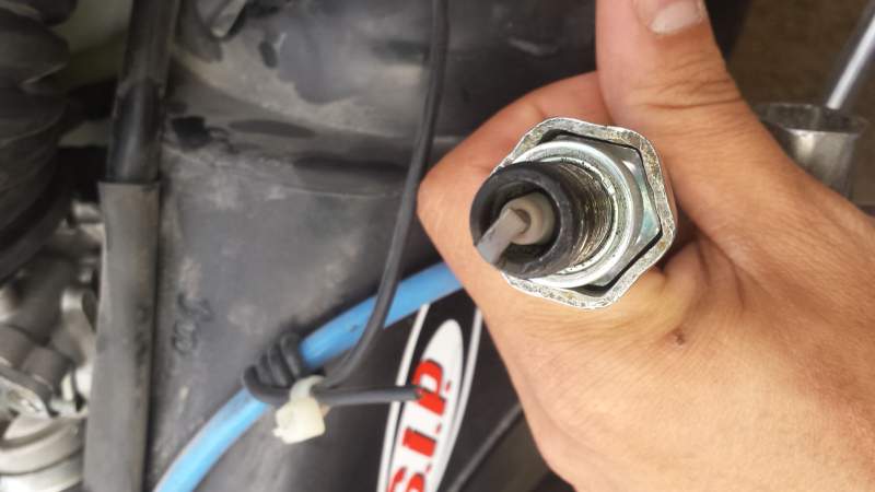

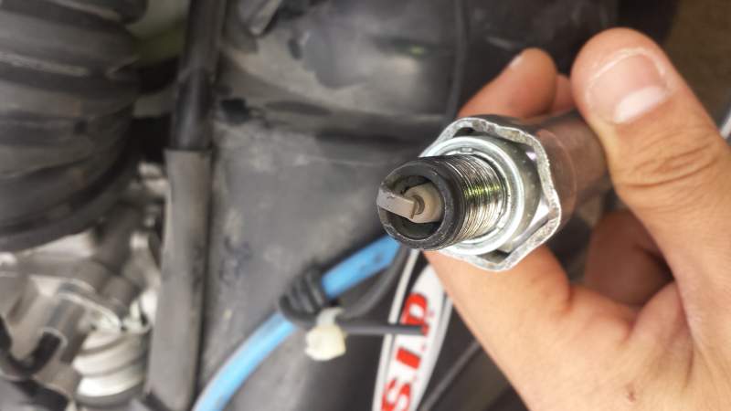

Ragazzi che ne pensate della colorazione della candela?
Con il 24 avevo un po di fuori giri in più, scendo 2 punti di massimo? Per ora sono con il 120
Inviato dal mio GT-I9515 utilizzando Tapatalk
Condividi questo messaggio
Link di questo messaggio
Condividi su altri siti
