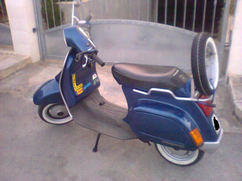

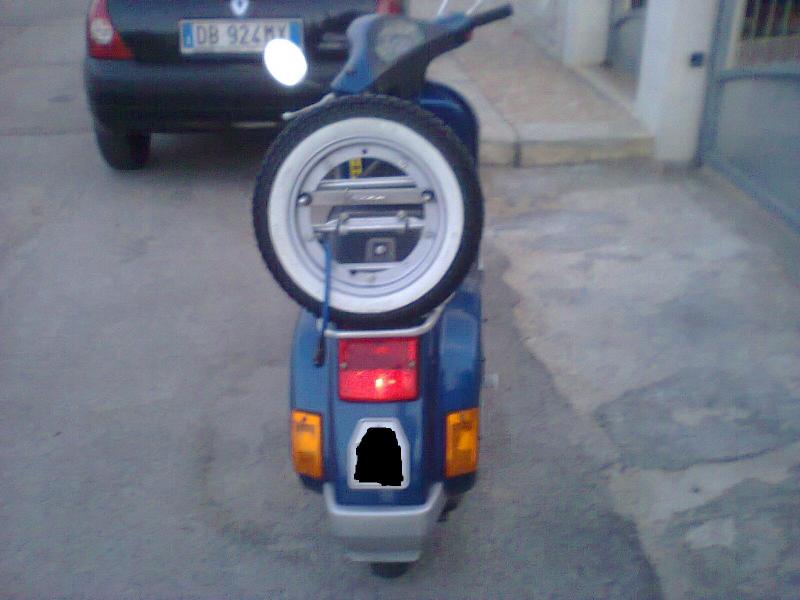

La mia 50 V del 1990 è bianca , però il codice non lo trovo sul telaio...dove potrei vedere?
Guarda le mie foto se si riesce a capire....
Qual' è il cod. giusto?

BIANCO 1 0440 codice piaggio 9/3.
Se pazienti vedo di riuscire a trovarti l'attuale codice Max Mayer.
Ciao, Davide :ciao:
