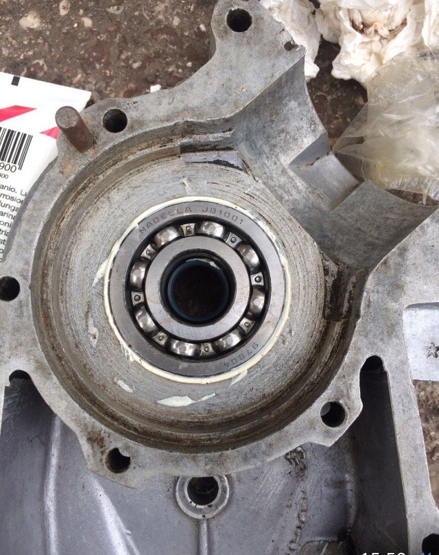

Eccoci qui. Purtroppo quando ho aperto la ghiera con i 4 buchi per togliere il cuscinetto, pensando che entrambi dovessero uscire dal lato motore ho insistito leggermente con un cuneo di legno è uno è uscito e l'altro, quell esterno per la ruota è finito nella sede dove e non voleva saperne di uscire. Anche scaldando ho dovuto dare qualche botta con il cuneo di legno e come dicevi tu ho un po' ammaccato la sede ma nemmeno si vede. 😭😭😭😭spero di non aver fatto eccessivi danni. Domani posterò delle foto. Ho ordinato i due cuscinetti è montato quello sul multiplo come in foto. Ovviamente prima di fare questo ho revisionato i parastrappi. Un lavoro faticosissimo! Le sue piastrine circolari sono un po' ossidate ma le ho lasciate così senza usare la carta. Non volevo creare ulteriori danni, magari poi si sarebbero potute arrugginire.

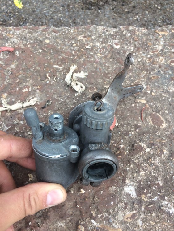

Buongiorno grazie per le risposte. Oggi ho trovato e comprato un altro selettore marce usato ma integro. Non ha gioghi ma è solo da pulire. La saldatura non convinceva nemmeno me. Ho messo ammollo il carburatore con il filtro. Il carburatore è alla grande mentre la scatola è difficile da sgrassare. Io uscì schancler. Altri metodi?  Ieri ho aperto la bobina esterna ed era tutta ossidata. Anche questa credo sarà da cambiare. Ricordate per caso qualche post che parli di statore e bobina per motori widefrane? Questo è come si presenta lo statore oggi

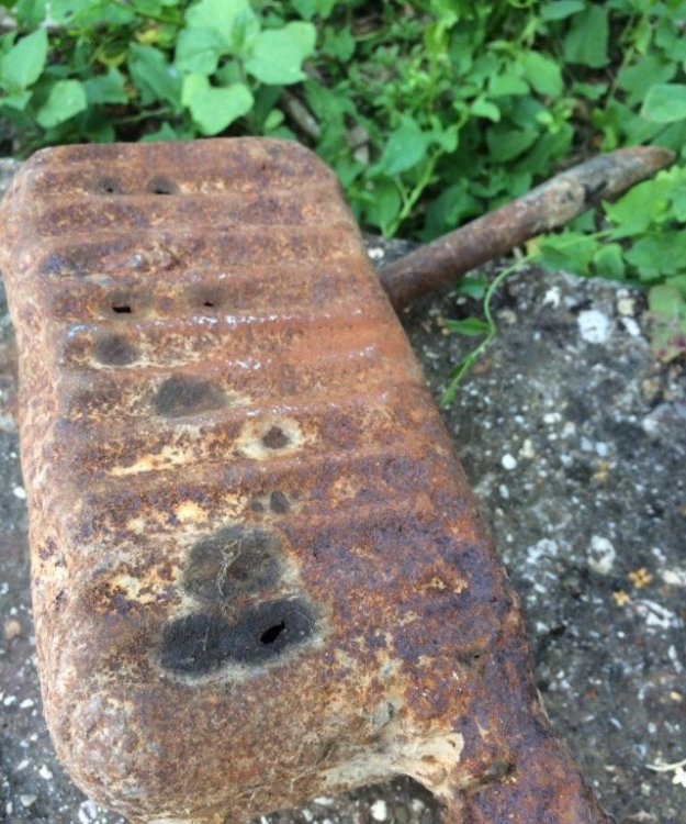

Buonasera ho trovato questo pistone fondo di magazzino e non potevo non prenderlo. Dovrebbe essere compatibile di un ape primi modelli. Bobina anche dell'epoca. Oggi ho montato i paraoli e cuscinetti banco cambio e asse ruota posteriore. Ho trovato questa marmitta. Avete dritte al riguardo? Le mie domande ora sono queste:
1. È normale che i cuscinetti dell'albero siano entrati con poca fatica senza la necessità di scaldare? Ho solo lasciato i carter al sole!
2. C'è una vecchia discussione  che conoscete per quanto riguarda la boccola dell'avvio?

Essendo carter vecchi capita.. Per metterli dentro su carter nuovi di fabbrica di solito si scalda un bel po con la pistola termica sulla sede, e ancora comunque un po si va a battere. Se ballano, si muovono molto e riesci a toglierli a mano devi togliere la sede e comprarne o farne una nuova (non è un lavoretto da 5 min) se invece li vedi abba fissi al massimo mettici un filo di loctite da officina che con la potenza che hai basta. Per il gruppo avviamento se non hai rotto niente ti basta cambiare la boccola in ottone, il suo or e le due mollette

Ciao grazie per la risposta celere...no non ballano, anzi...non ho provato a toglierli con le mani ma non credo però per metterli ho messo un bel po di grasso sui bordi. La loctite? Ma con le alte temperature non si distacca? O c'è una per i meccanici che è apposita?
