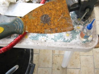

ciao ragazzi, non sapendo in che sezione mettere questo post ho pensato di metterlo in fai da te...:Ave_2::Ave_2:
Navigando in internet ho trovato il metodo per togliere la ruggine senza usare neanche un foglio di carta vetrata (:mavieni::mavieni::mavieni::mavieni:) e senza usare prodotti stipo ferrox...
sono riuscito ad avere risultati a mio parere miracolosi... che ne dite?

scusate:Ave_2::Ave_2: volevo farvi incuriosire un po'.... :mrgreen::mrgreen:
tutto nasce dal mio poco olio di gomito:roll::roll:

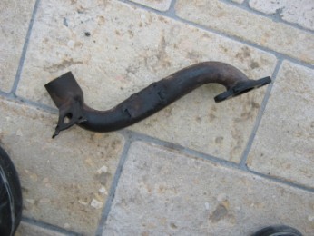

allora cercavo un metodo per non mettermi a grattare la mia marmitta arrugginita, così perdendo diverse ore online mi sono imbattuto in un forum che parlava di armi da restaurare e ho visto alcune foto che mi sembravano miracolose, dato che avevo già tutti i mezzi a casa il giorno dopo ho deciso di provare (tutti mi offendevano e mi davano del matto), allora ho preso una bacinella, acqua, soda caustica, un pezzo d'acciaio e un carica batterie per auto, ho collegato il più al pezzo d'acciaio, il meno ai pezzi arrugginiti e dopo alcune ore è avvenuto il MIRACOLO...:risata1::risata1::risata1:
Il processo è chiamato elettrolisi...

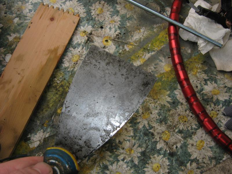

premesso che l'ho fatto solo due volte e non è che sia un esperto cmq di solito metto un cucchiaio da te di soda per ogni litro di acqua (alcuni dicono acqua distillata io ho sempre messo quella di rubinetto), utilizzo il carica batteria a 12volt ma si può usare anche quello da 6 (credo che però ci si metta di più:boh::boh:), poi l'amperaggio varia in base a quanta soda si mette e alla distanza tra il pezzo di acciao e il pezzo di ferro, la distanza non deve essere troppo piccola altrimenti salta il caricabatterie, dopo alcune ore (io di solito lo lascio anche la notte) tirate fuori il pezzo e gli date una bella lavata sotto acqua corrente con una spugna da cucina (quelle gialle e verdi per interderci) perchè il pezzo sarà ricoperto da una leggera patina nera...
cercate di farlo all'aperto perchè si libera idrogeno e ossigeno e cercate di non andare a controllare con la sigaretta in bocca (il perchè ve lo lascio immaginare:Lol_5:)
Vi allego la foto..

l'unica cosa utilizzando questo metodo è che le zone in ombra non vengono perfettamente, ad esempio io ho provato con una marmitta a banana e tra il silenzitore e la "pancia" ne è rimasta un poca....
