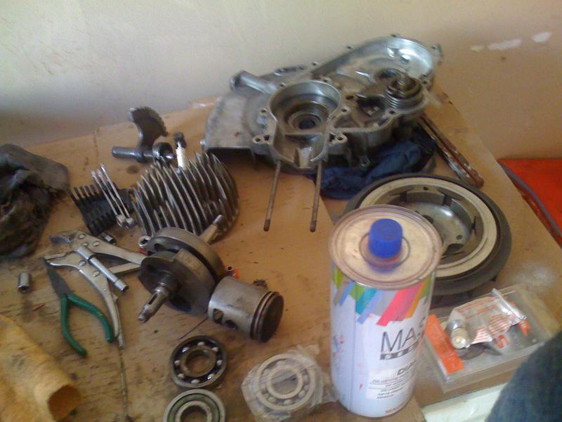

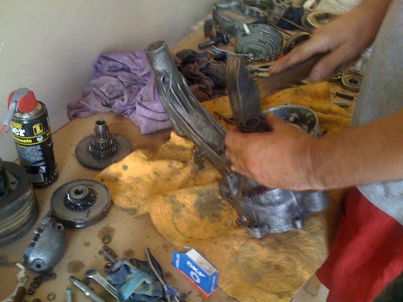

alla fine ho smontato tutto e già che c'ero ho cambiato paraoli cuscinetti e fasce :-)
L'ingranaggio della messa in moto l'ho preso su ebay a 10 euro :-):-)
cuscinetti 30 euro
fasce 10 euro
paraoli 10 euro
guarnizioni 10 euro (forse)
