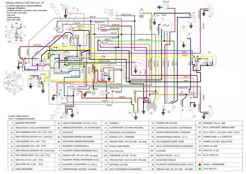

Salve a tutti.
Ho la Star 2004T, ma non bannatemi. Ho messo le posizione, le frecce e lo stop a led

Per le posizione ho fatto così: ho derivato dal clacson (in CC) 2 cavi, uno l'ho portato fino al faro anteriore, l'altro al connettore nel nasello della posizione posteriore. Ho scollegato il cavo che dalla pos.ant. va al devio luci ed ho collegato il cavo che ho derivato. Poi ho scollegato il connettore che alimenta la pos post., ho isolato il cavo che arriva dal devio luci ed ho collegato l'altro cavo derivato al cavo che prosegue per la pos. post. Adesso tutte e due le posizione sono in CC e a led. Poi ho messo un relè nel fanale di coda. Il relè è azionato dal cavo che andava allo stop, quando freno il relè si attiva, preleva la CC dalla pos.post e la manda allo stop: stop a led. Le foto sono più chiare del reale, di fatto lo stop e la pos post sono rosso brillante, molto visibile. Buona strada

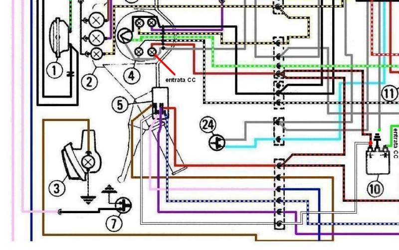

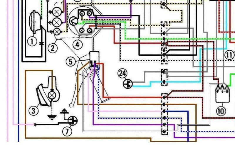

Ciao Vespanunzio. Ho trovato lo schema elettrico del PXcon le frecce, ma non so se si applica al tuo PX. In ogni caso l'ho utilizzato come base di partenza. Consideriamo la spia delle frecce. Attualmente è collegata all'impianto frecce e poi è collegata a massa. Scollega il contatto di massa e utilizza questo contatto per alimentarla in CC. Sulla Star ho fatto così per il cicalino delle frecce. In allegato gli schemi elettrici PX prima e dopo. Buona stradaschema originale.jpg

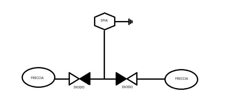

SCHEMA DIODI.jpgSalve a tutti. Un'altra soluzione (approccio diverso al problema) prevede 2 diodi ed un po' di cavi. Deriviamo dia cavi che alimentano le frecce anteriori, mettiamo un diodo a ciascuno dei cavi collegandolo in maniera che la corrente possa partire dalle frecce ma non tornarvi. Uniamo insieme le uscite dei diodi e saliamo al manubrio con un altrao cavo. Scolleghiamo la spia delle frecce dall'impianto del PX mantenendo la massa e colleghiamola al cavo che parte dai diodi. Lavoro finito. Buona strada
