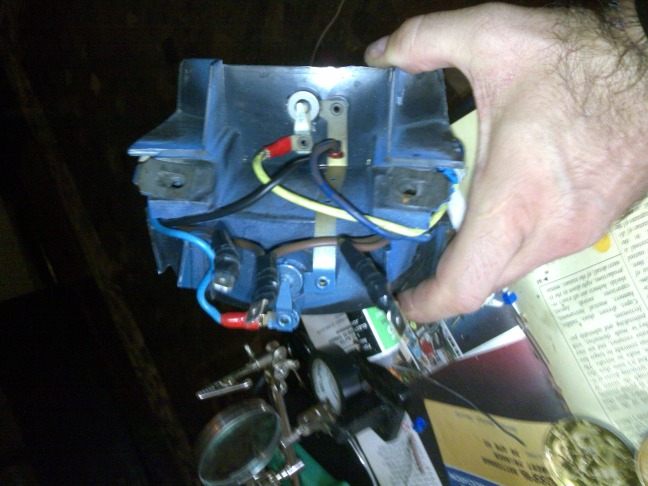

Spero di aver capito giusto, metto anche la foto delle parti elettroniche che redo che debbano essere montate.
Ponte di diodi da 3,2A e 200v
Condensatore elettrolitico 25V 2200uF

Dopo aver montato il faro PX MY (con lampadina alogena anabb/abb H4 12V 35/35W) ho montato come luce di posizione una lampadina T10 26 LED SMD: queste sono le foto della faro con T10 26 LED SMD, foto fatta nell’ androne del mio condominio con vespa spenta. Quando accesa vi garantisco che fa una luce della miseria (per essere una lampadina di posizione, e la cosa impressionante è quanto è bianca la luce che fa).

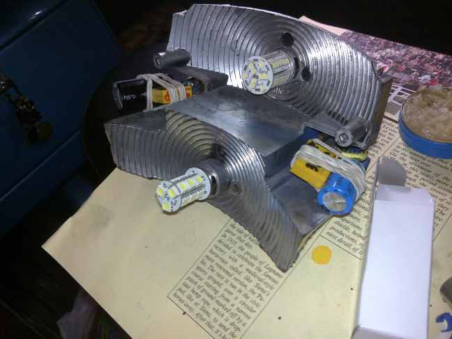

Non ho fatto foto ma <prima> della lampadina T10 a 26 LED SMD ho messo un ponte di graetz con condensatore da 2200 µF: la cosa carina è che (grazie al condensatore) per qualche secondo dopo lo spegnimento delle luci, rimangono debolmente accese i 2 LED situati sul puntale della lampadina
Poi siccome avevo fulminate le lampadine della spie frecce e contakm, ho pensato bene di fare le modifiche all’ impianto per mettere lampadine a LED su: spia luci, spia frecce, luce contakm.
Poiché sono lampadine a basso consumo (0.2 W 20 lm per le spie luci e frecce e (max) 3.12 W 260 lm per la luce contakm (devo vedere se riesco a metterci una lampadina BA9S a LED SMD da 5, da 9 o da 13 LED (il finale alla prossima puntata)), non è necessario mettere per queste un ponte ma basta un diodo e un condensatore <piccolo> cioé da 100 µF.

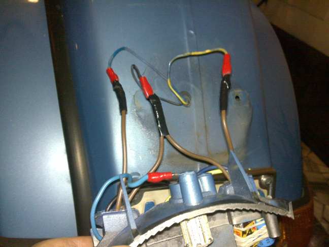

Nelle foto 3, 4 e 5 vedete il cavetto rosso che porta alimentazione alla spia frecce (e il grigio è la massa), si vede il diodo che ho interposto sul cavetto rosso e si vede il condensatore che ho messo in parallelo tra valle del diodo e la massa (ho saldato i terminali del condensatore sui rispettivi faston). Si intravede anche il termoretraibile (che ho scaldato con l’ accendino in un 2° tempo).
Nelle foto 6 e 7 la Y nera è la terna di termoretraibili che ho messo sui cavetti gialli a proteggere 2 diodi (collegati in comune a Y sul’ anodo +): la parte che termina con il coprifaston rosso andrà alla lampadina BA9S LED del contakm (si vede il condensatore con il + sul faston ed il - sul cavetto nero terminate su un capocorda (che metterò sulla vite che porta la massa alla luce contakm stessa) e l’a ltro ramo del cavetto giallo va al portalampadina della spia luci: poiché non ho trovato altro modo di piazzarlo, ho saldato il condensatore a cavallo dei cavetti giallo e nero immediatamente a monte dei 2 faston.

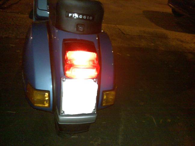

Una volta in moto (era buio ed ho portato la vespa in strada) e accese le luci, queste spie facevano una luce impressionante :Lol_5:

Nelle spie luci e frecce ci ho messo la T5 1 LED SMD da 20 lm e nel contakm ci ho messo la BA9S 9 LED SMD da 180 lm (avevo anche una BA9S a 13 LED SMD ma era troppo lunga (per lo spazio a disposizione ed anche un po' troppo larga, facevo fatica a farla entrare e per non romperla, ho <dirottato> sulla lampadina a 9 LED SMD).
Dalle foto non si capisce bene ma vi garantisco che la spia luci verde di notte è così forte che dà quasi fastidio, la spia frecce arancione è sopportabile solo perché è intermittente :mrgreen:
E poi la lampadina BA9S a 9 LED SMD 180 lm fa una luce al contakm che è uno spettacolo :risata1:
Da ultime sono le foto dell' anabbagliante H4 35/35W (anche se ho appena ordinato la HS1 Philips MotoVision Single HS1 12V 35/35W che <dovrebbe> fare il 40% di luce in più rispetto alle altre alogene) e la luce di posizione T10 26 LED SMD 120 lm: impressionante quanto è bianca :orrore:

Ecco il mio recentissimo lavoro di installazione di lampadina a 18 LED SMD sulla posizione posteriore e lampadina a 45 LED SMD per lo stop.
Ovviamente ho costruito 2 ponti a diodi con relativo condensatore per ciascuna lampadina.
Il primo dei due ingressi ~ del ponte è comune ai 2 ponti ed è la <massa dell' alternata> (=carrozzeria), il secondo ingresso ~ di ciascun ponte è rispettivamente la fase ac della posizione (giallo) e la fase ac dello stop (blu).
L' uscita - dei 2 ponti è comune per il semplice fatto che sul faro posteriore esiste un' unica massa (che ora è scollegata dalla carrozzeria) con un unico faston M 4.8.
L' uscita + di ciascun ponte va rispettivamente al centrale della posizione e dello stop.
Inutile dire che ci ho messo un sacco di tempo a realizzare il tutto poiché ho dovuto saldare i cavi di lunghezza idonea (né troppo corto né troppo lungo) per far sì che i ponti riuscissero a stare <adagiati> sul piano dello stop (come da foto).
L' ultima foto è il fanale posteriore acceso: come vedete il tutto fa una luce NOTEVOLISSIMA ma come accendo le luci, PURTROPPO, mi rimangono accessi SEMPRE sia posizione che stop (se freno, non succede niene: lo stop continua a rimanere acceso).
Domani mi dedicherò a scoprire perché ho lo stop sempre acceso :cry:
