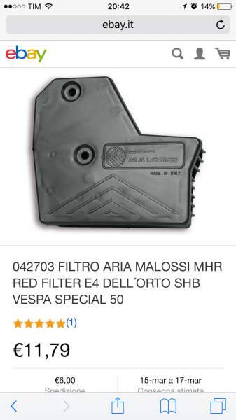

Proma vecchio stampo e filtro aria della malossi quello da 15 euro che non so come si chiama - - - post uniti in automatico dal sistema - - - Il filtro e questo
